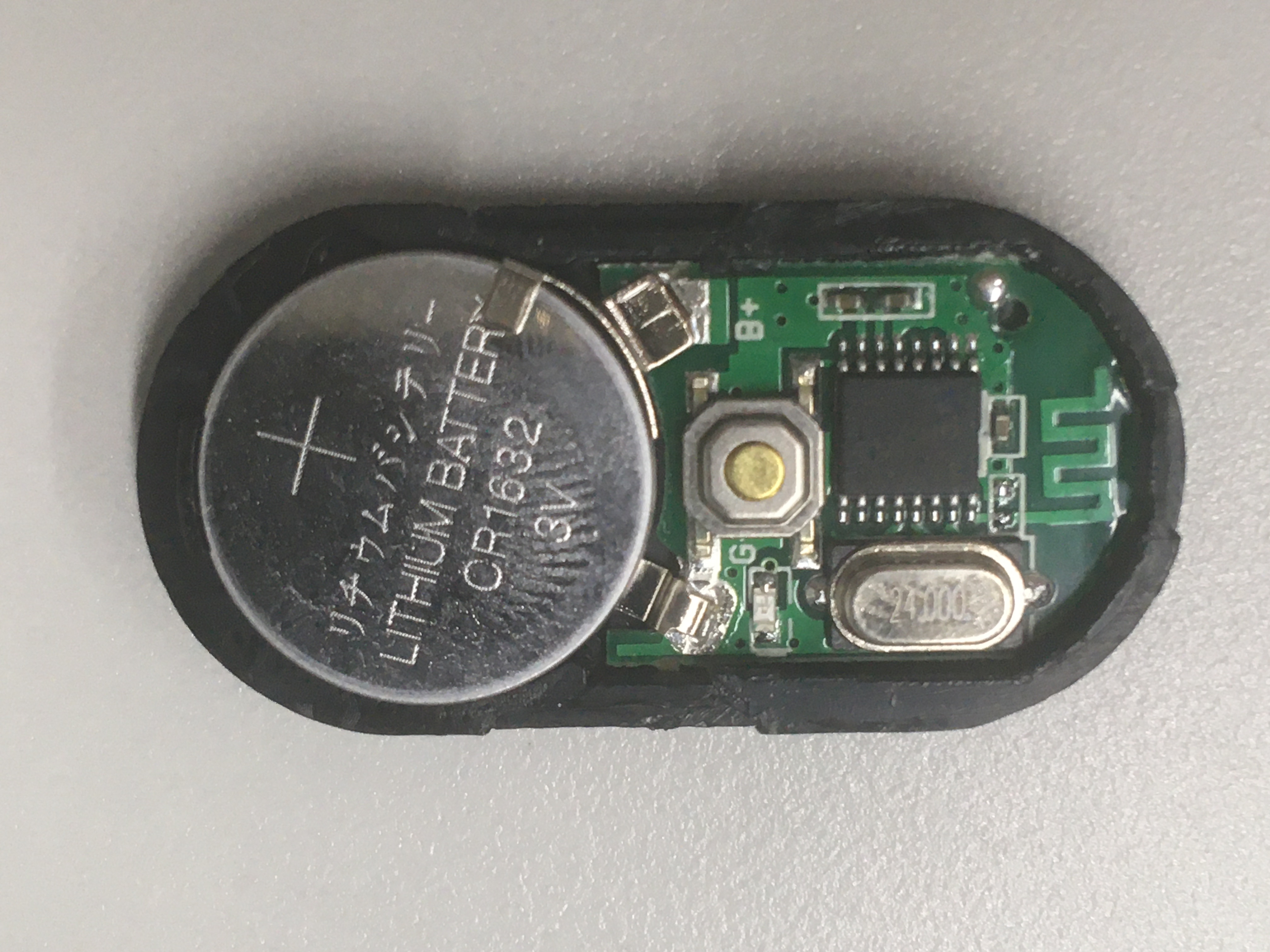

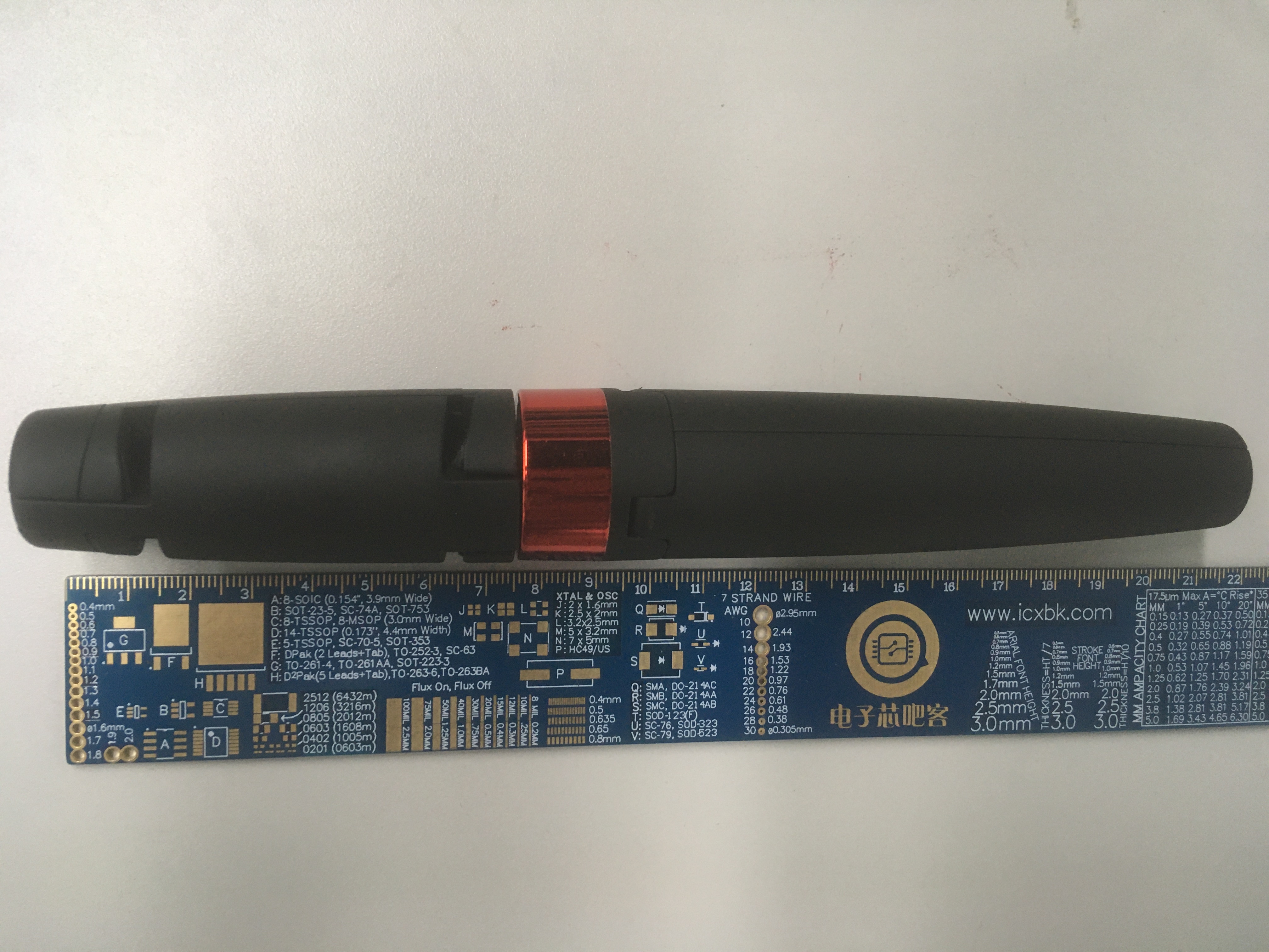

打开,看看它的内部:
电路板超级简单,元器件非常少,蓝牙芯片用的是ST17H56,深圳伦茨科技的芯片,第一次听说这个公司和这个芯片,再一次感叹深圳电子行业的发达。
来源于:https://www.lenzetech.com/stProduct/ST17H56

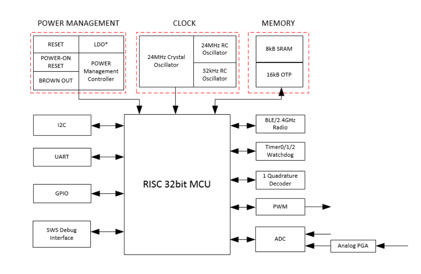

这是一款专门给自拍杆用的芯片,程序是出厂内置的。

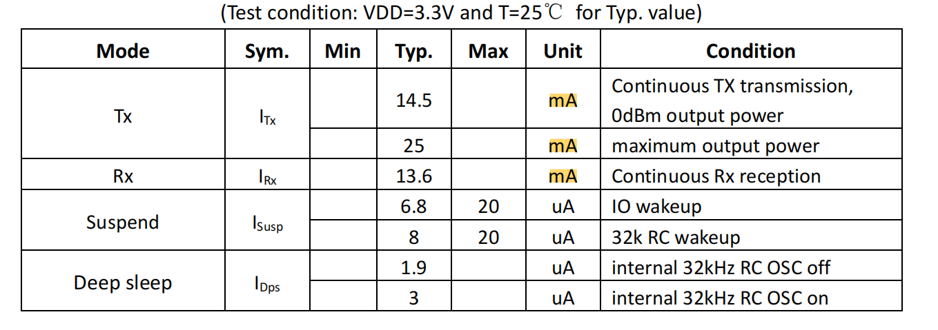

该芯片系统框图如下:
功耗参数如下:
作为一款纽扣电池供电(CR1632标称容量120mAh)的产品,自然要关注低功耗。遥控器上的那个按键我分析,在正常工作状态(BLE处于广播或者连接状态)下,长按3s就会进去到Deep Sleep模式,在Deep Sleep模式下,按下按键被唤醒,如果按键持续按下3s则进入到广播状态。
我们来估算一下工作时长:
之前测试过Nordic的NRF52832功耗,3V供电,DC-DC 使能,广播间隔1000ms,payload 37字节,平均功耗为15.447uA
连接状态下,连接间隔为500ms 时,平均功耗为10.217uA
连接间隔为200ms 时,平均功耗为22uA;连接间隔为100ms 时,平均功耗为41uA。
这个芯片比NRF52832的TX和RX电流略高,按照蓝牙工作状态下平均电流50uA、电池利用率按照85%,那么可以使用120mAh*0.85/50uA=2040h
实际中一天按照使用1小时的话,那么可以使用5年多,足够满足使用需求了。

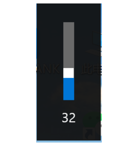

自拍杆工作原理是这样:遥控器相当于是一个只有一个按键的蓝牙键盘,这个按键对应手机上的音量增大键(位于手机侧面)。每按一次按键,就相当于在手机上按了一次音量增大键。你可以这么去验证,手机连接上自拍杆的蓝牙遥控器,但是不打开手机相机,按一次遥控器按键,手机的音量就会被增加。或者打开手机相机,直接按一下手机的音量增大键,就可以拍照。

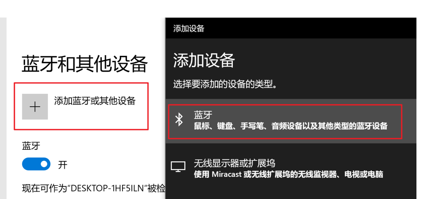

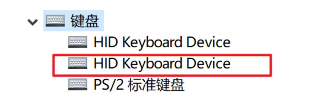

如果使用电脑的蓝牙去连接,会看的更加直观:
连接之后在设备管理器里就可以看到多了一个键盘设备。
按下那个按键,就会增加音量
