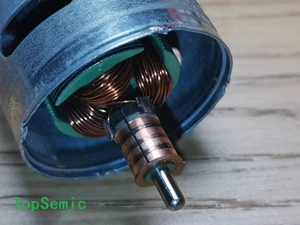

直流有刷电机,Brushed DC Motor。定子是永磁铁,转子是线圈,通电后线圈在磁场作用下转动,当转过一定角度后,通电的电极发生切换,转子在新的通电线圈作用力下继续转动。它的控制非常简单,通上直流电就转,通电极性互换后,转动方向也反转,转速随电压大小变化。

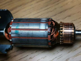

在下图中我们会看到一个叫碳刷的东西,它一端接在电源正负极,另一端压在换向器上。换向器随着转子转动,完成通电线圈的切换。碳刷的缺点就是会产生噪声,火花,有磨损,寿命短。所以现在的趋势是用电子换相取代这种机械换相,也就是无刷电机 BLDC(Brushless DC Motor)。

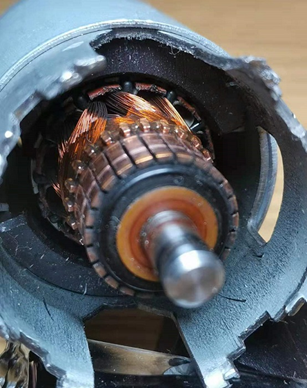

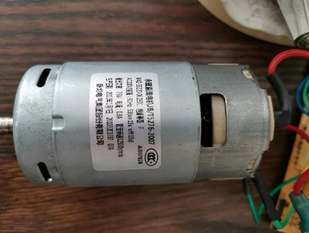

再看一个电极数比较多的直流电机,这是我们在另一篇讲豆浆机的原理的文章中提到过的电机,虽然豆浆机是 220 交流供电,但里面用的这个电机却是直流电机。220V 交流经过整流后变为直流电,直接通过碳刷加到电机的线圈上,它的电极数多,所以扭矩也大。

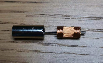

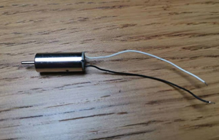

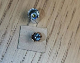

空心杯电机,它属于直流有刷电机。它的转子没有铁芯,所以转动惯量小,响应快。它的体积可以做的很小,广泛用于飞行器,调焦,仪器仪表等。下图是个 716 空心杯,即直径 7mm,长度 16mm。

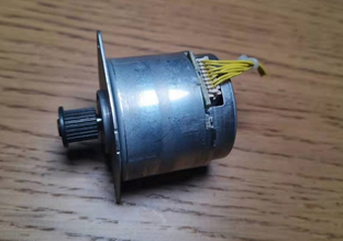

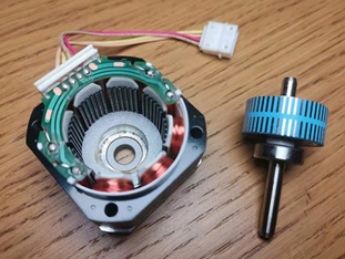

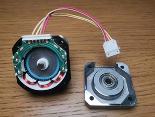

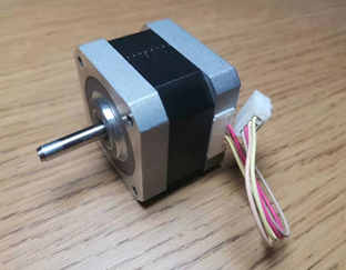

步进电机,下图为一个两相混合步进电机。可以看到一共有 8 个绕组,分为 A,B 两相,1 3 5 7 为一相,2 4 6 8 为一相。定子和转子上均匀分布这很多小齿,他就是靠 A B 相通电时,定子和转子上不同极性的小齿交错对齐,驱动转子转动。它的控制也很简单,A B 相交替通电脉冲,就可以一步一步驱动转子转动,步进角为 1.8°。

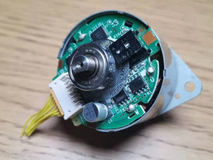

采用矢量控制的永磁同步电机转矩脉动很小,转动平稳,在低速下也能输出大力矩。而直流无刷电机控制简单,成本更低。下图为一个带有磁编码器的永磁同步电机。更高端一些的电机大多采用光电编码器,可以以更高的精度输出转子的位置,从而控制器可以更精确的控制转子的转动。
