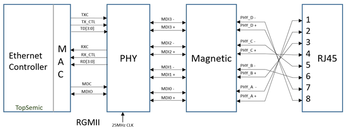

如同通过串口收发数据需要UART控制器,电平转换芯片(PHY)和连接器,通过以太网收发数据,需要芯片上集成以太网控制器,以太网PHY和以太网连接器。下面是一个典型的1000BASE-T以太网硬件框图。
RGMII
以太网控制器通过MAC(Media Access Control)连接至PHY,在此使用的是RGMII(Reduced Gigabit Media Independent Interface)接口。
RGMII信号定义:
TXC: 发送时钟
TX_CTL: 发送数据控制,包含TXEN和TXERR信息。
TD[3:0]: 发送数据4bits
RXC: 接收时钟
RX_CTL: 发送数据控制,包含RXDV和RXERR信息。
RD[3:0]: 接收数据4bits
MDC: 管理数据时钟
MDIO: 管理数据,完成对PHY的配置管理,状态读取。
对于1000M以太网来说,除了RGMII接口外,还可以使用GMII,SGMII。对于100M以太网,则使用MII,RMII,SMII。我们看一下RGMII的信号定义,其它的接口大同小异,主要就是数据位数,和时钟速率有所不同。

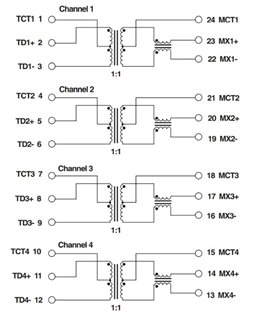

PHY完成数字信号到模拟信号之间的转换,以太网数据通过4对差分信号连接至变压器,经过变压器(Magnetic)隔离,再连接至RJ45连接器。这里有两个地方需要注意:一个是PHY有电压驱动型和电流驱动型,接至变压器的接法不同。再一个是变压器把电路从电气上隔离开,两边的地如何处理。
典型网络变压器如下图。内部组成:1:1变压器,共模电感,中心抽头。
图片自Pulse公司HX5008NL手册

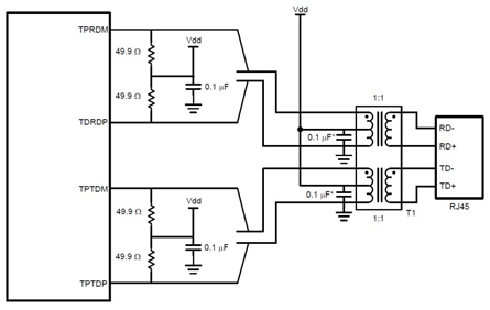

电流驱动型PHY
如果网络变压器的中心抽头,需要提供一个VCC(3.3V或2.5V)电源,就是电流驱动型。
图片自100M PHY芯片DP83848手册

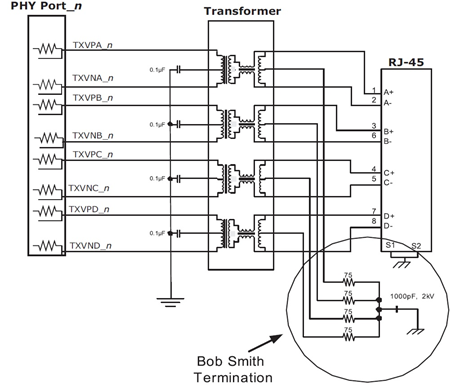

信号地GND到保护地PE的连接
这是一个要注意的地方,变压器连接RJ45线缆侧,地是以PE为参考的,连接PHY一侧是以信号地为参考的。这两边在电气上完全隔离,但是我们看到很多参考设计,用一个0欧电阻又把两边连接在一起,有的则是加一个电容,又标注DNP。有很多大厂的参考设计也是如此,看来大厂也有不靠谱的时候啊。
我们认为比较合适的做法是,用1个1M欧姆的电阻,并联一个高压电容,跨接信号地和PE。这样既保持了变压器两边的隔离,又给静电泄放提供了通道。参考我们之前关于ESD的文章:

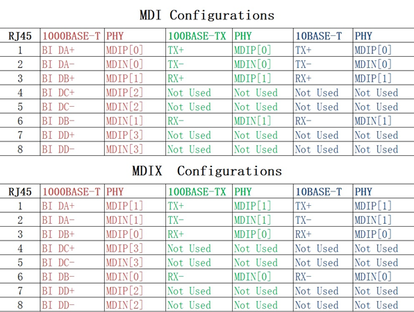

RJ45连接器线序
最后比较让人郁闷的,是变压器到RJ45连接器的连接,它不是按照顺序连,而是按照下面这种比较奇葩的顺序:A+ 1,A- 2 B+ 3,B- 6,C+ 4,C- 5,D+ 7,D- 8。这种歪七扭八的顺序给布线造成了很大的困扰。据说1000M是为了兼容以前的100M网,100M是为了兼容10M,10M是为了兼容以前的电话线。历史太悠久也有不爽的时候。

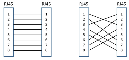

网线要不要交叉
现在的网口一般都有自动识别和适应的能力,所以用直通线还是交叉线连接,不应该成为一个问题。不过我们还是把两种线序列一下。
