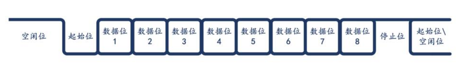

8/N/1格式的时序图如下:
空闲时数据线上规定为逻辑1。
开始传输数据时先发送起始位,规定为逻辑0,接收端会检测这个下降沿,以便之后开始采样接收数据。
起始位之后是数据位,规定**先发送最低位,即LSB First。因为UART没有时钟信号,故使用**波特率**来确定每一位的长度,不过为保证检测的准确性,实际采样频率会高于波特率,一般每一位会进行若干次采样,取中间的采样值作为这一位的结果。
奇偶校验位一般不使用。
停止位一般使用1位,规定为逻辑1,除了表示传输结束外,停止位还可以起到时钟同步的作用。

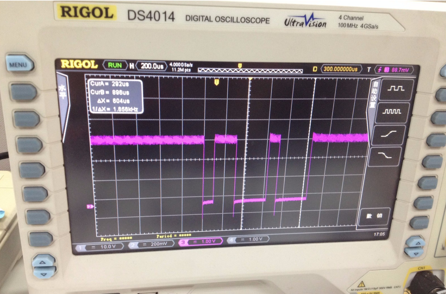

以发送0x23(无奇偶校验)为例来说明,传输时序如下:
注意是LSB First,也就是最低位先传输哦。
0x23,二进制表示为00100011,传输顺序为1->1->0->0->0->1->0->0
