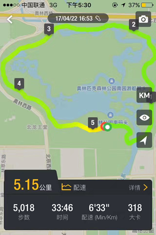

不知从什么时候开始,跑步变得流行起来,我也是跑步大军中的一员,并且跑完后还会在朋友圈晒个图。这是我第一次跑5KM的记录,
中途因为体力不支数次想要放弃,硬是被一个小伙伴鼓励着、连拉带走跑完全程的。

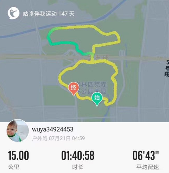

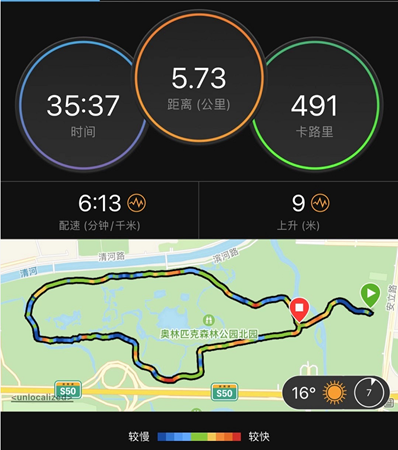

当体验了跑步的乐趣之后,后面就一发不可收拾了,下面是我最远的一次跑步记录,

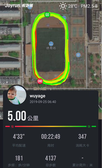

下面是最快的一次5KM跑,不过记录还停留在2年前,至今还未被自己打破

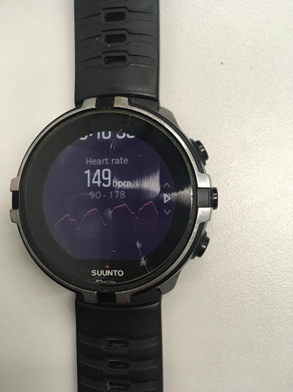

直到前不久一个朋友送了我一块他戴过的运动手表(颂拓的Spartan Sport Wrist HR,他自己换成了佳明fēnix 6X Battery Life),我就彻底改为戴运动手表跑步了。
体验了几次之后,觉得运动手表确实很香。相比我之前用手机记录运动,有以下几点好处:

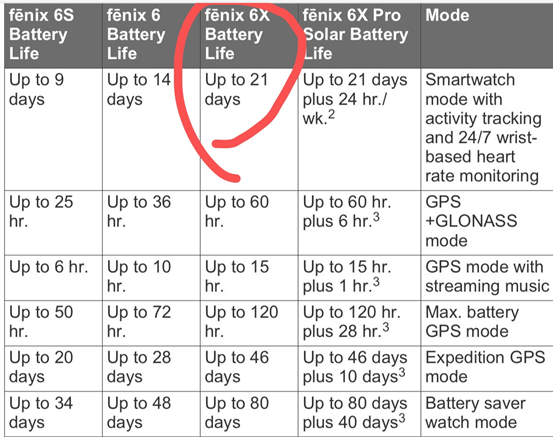

还有小伙伴问颂拓或者佳明的手表和Apple 或Huawei Watch有什么区别,为此我特意请教了送我表的那个健身达人,其中一个区别是续航能力,Apple Watch的续航能力远不如运动手表。我第一眼看到佳明的这个续航时间还是小小震惊了一下的。
再有就是耐用性方面,运动手表更耐用,据说Apple Watch屏易碎,不知道真的假的呢。另外两者定位也不同,运动手表主打功能是运动,对数据的管理和分析也更加精细。我查了下,Suunto已经有80多年的历史了,最初做指南针产品的,Garmin也有30多年的历史了,最初做GPS导航产品的。

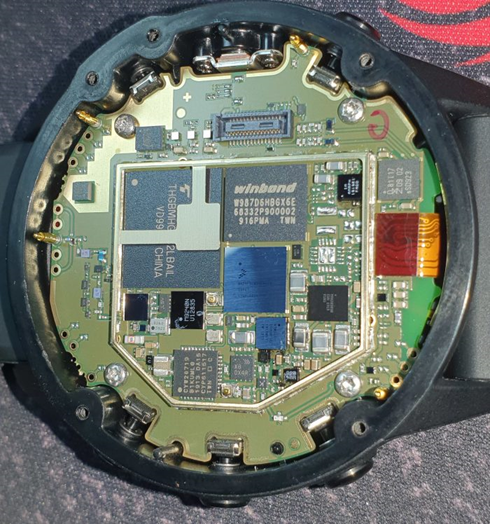

运动手表涉及到触摸屏、UI、MCU、BLE、心率传感器、GPS、6轴MEMS传感器、NFC等众多嵌入式相关内容,做好了可不容易。对其中的芯片来说,低功耗、小封装是普遍性需求。只有每个芯片功耗低,整机功耗才能低。手表本身不大,留给PCB元器件的空间也很小,所以里面用到很多CSP(Chip Scale Package,是芯片级封装的意思)的芯片。
其实我很想拆开手上的这块手表看看里面的电路板,不过担心把它整坏了,还是算了吧。
放1张网上的Garmin Fenix 6X Pro拆解图片,
图片来源于网络:http://www.f-blog.info/garmin-fenix-6x-pro-disassembly-or-teardown-whatever-you-say/
用到的部分芯片介绍如下:
MCU用了2个,主控MCU是NXP Kinetis MK28FN2M0ACAU15,150MHz ARM Cortex M4 CPU,2 MB flash,1 MB RAM,WLCSP封装。 它用来驱动显示屏、跑RTOS,还有一个Ambiq Micro Apollo 2 MCU,ARM Cortex-M4内核,最高主频48Mhz,这颗MCU功耗是无敌的低,我在几年前支持一个做手环的客户时第一次听说过它,据说在小米Watch Color里也用到了该MCU(另外一颗MCU是STM32L4R9),该MCU主要用来处理sensor数据。

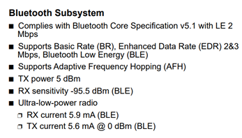

蓝牙芯片用的是Cypress CYW20719芯片。
GPS用的是Sony CXD5603GF 超低功耗GNSS 芯片,continuous tracking下只需要6mW功耗,3.0 x 3.0 mm 49-pin WLCSP封装。
WIFI用的是Microchip的ATWILC 1000B-UU芯片 。
NFC用的是NXP PN81T, 可用来进行NFC支付。
电源管理用的是美信的MAX20303B芯片。
