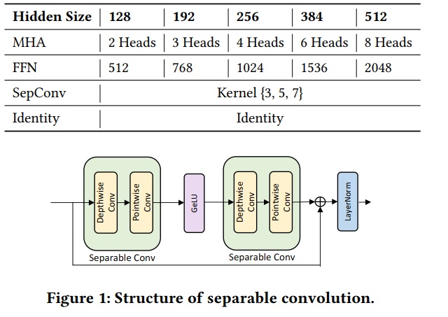

1、搜索空间定义
    搜索空间的ops包括深度可分离卷积的卷积核大小[3/5/7],Hidden size大小【128/192/256/384/512】MHA的head数[2/3/4/6/8],FNN[512/768/1021/1536/2048]、和identity 连接,也就是跳层了,一共26个op,具体可见下图:

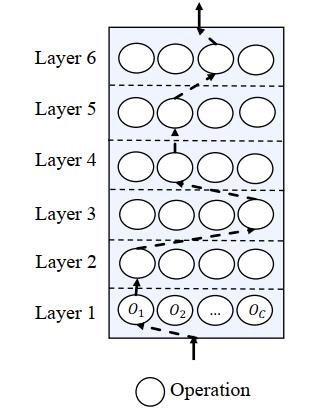

    注意这里的MHA和FNN是二选一的关系,但是可以比如说第一层选MHA第二层选FNN,这样构成一个基本的Transformer块,可以说这个方法打破的定式的Transformer块的搜索又包含了Transformer和BERT的结构,不同层间也是链式链接,每层只选择一个op,如下图

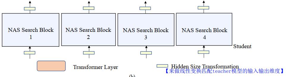

    (1)首先把超网络等分成N个Blocks
    (2)以原始的BERT作为Teacher模型,BERT也同样分为N个Blocks
    (3)超网络(Student)中第n个块的输入是teacher模型第n-1个块的输出,来和teacher模型的第n个块的输出做均方差来作为loss,来预测teacher模型中这第n个block的输出
    (4)超网络的训练是单架构随机采样训练
    (5)由于student 块的隐藏大小可能与teacher块中的hidden size不同,能直接利用教师块隐藏的输入,和输出作为学生块的训练数据。为了解决这个问题,需要在学生块的输入和输出处使用一个可学习的线性变换层来转换每个hidden size,以匹配教师块的大小,如下图所示

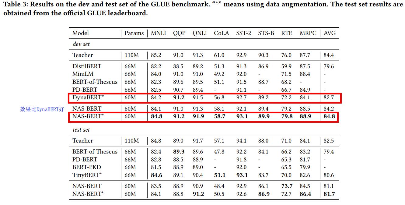

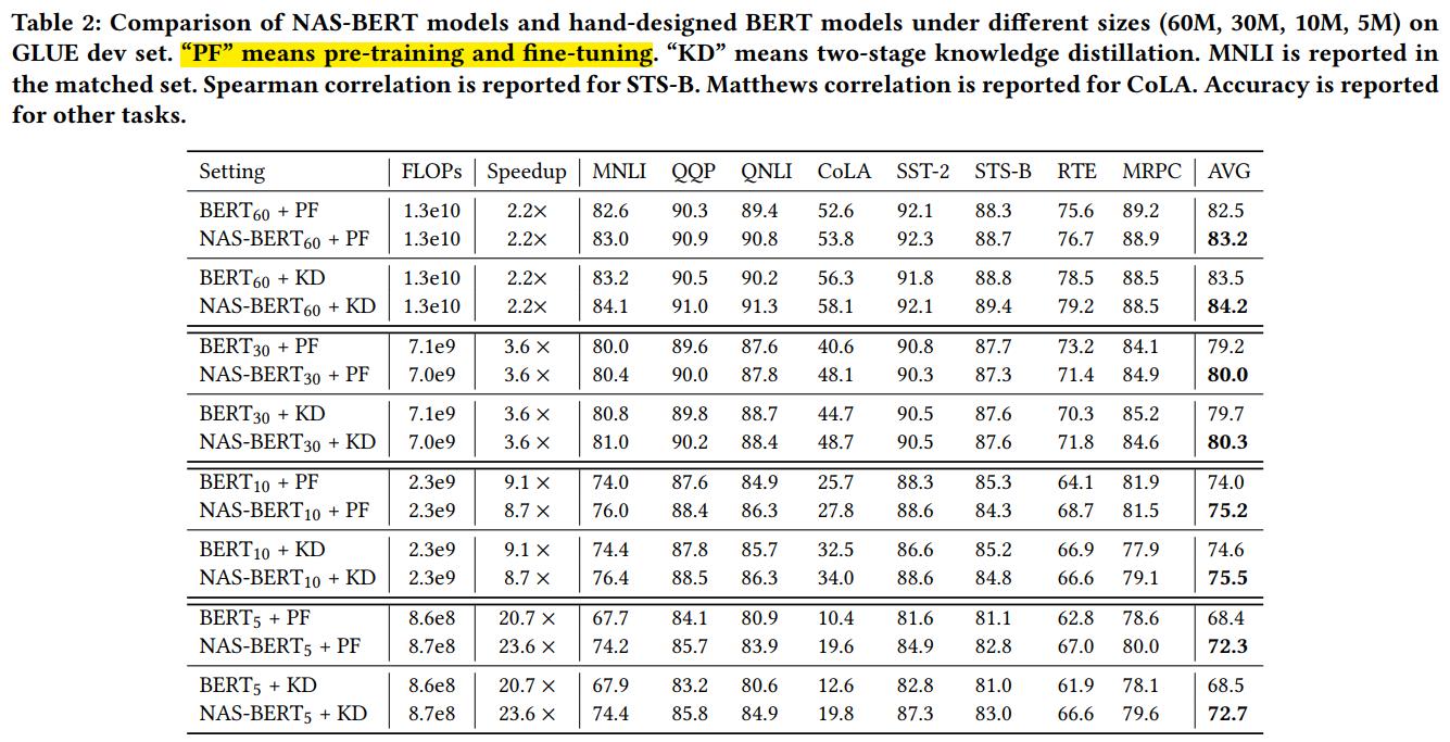

1、和原始BERT相比在 GLUE Datasets上都有一定的提升:
2、和其他变种BERT相比效果也不错:

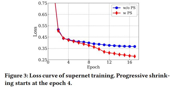

1、PS是否有效?
如果不用PS方法,需要巨大的验证上的时间(5min vs 50hours),并且超网络训练更难收敛,影响架构排序:

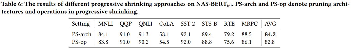

2、是PS架构还是PS掉node
结论是PS掉node太过粗暴,效果不好:

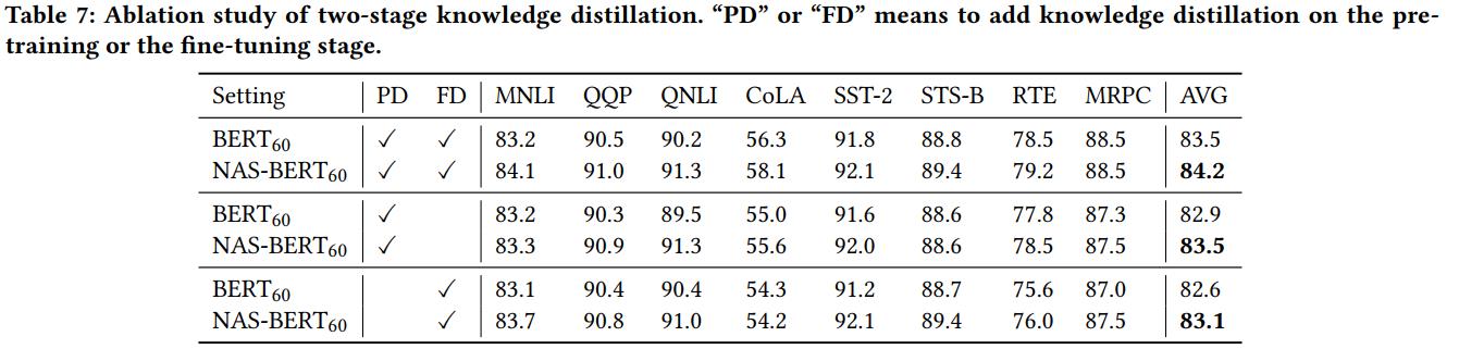

3、二阶段蒸馏是否有必有?
本文蒸馏探究了预训练阶段和finetune阶段,也就是pre-train KD 和 finetune KD,结论是:
1、预训练蒸馏效果比finetune时候蒸馏好
2、两阶段一起蒸馏效果最好
