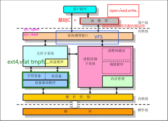

Linux内核由七个部分构成,每个不同的部分又有多个内核模块组成,结构框图如下:
图片引用来自ttps://blog.csdn.net/weixin_44742824/article/details/113814934

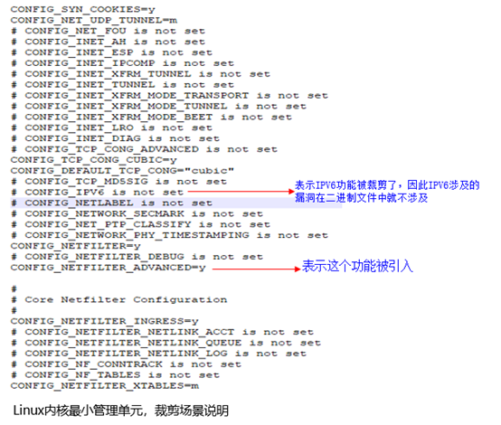

Linux裁剪场景分析:
通过分析Linux内核源代码可以看到不同目录中存放着不同模块的实现代码,同时在编译时可以config中配置的信息来控制哪些模块编译到最终的二进制中,哪些模块被裁剪掉,比如以IPV6模块为例,控制该模块的配置名称为CONFIG_IPV6,如果该配置项为设置为y,则表示该功能模块未被编译到最终的二进制文件中,如下所示:
如果该功能模块被裁剪了,即使该漏洞没有被补丁修复,那么该功能模块中存在的漏洞在二进制中也是不受影响的,因此和IPV6相关的漏洞在漏洞检测时就应该在报告中明显的标识出不受该漏洞的影响,如CVE-2013-0343(Linux kernel 3.8之前版本内的net/ipv6/addrconf.c中的函数 ipv6_create_tempaddr没有正确处理IPv6临时地址生成问题,可允许远程攻击者通过 ICMPv6 Router Advertisement (RA) 消息,造成拒绝服务,然后获取敏感信息。)。
