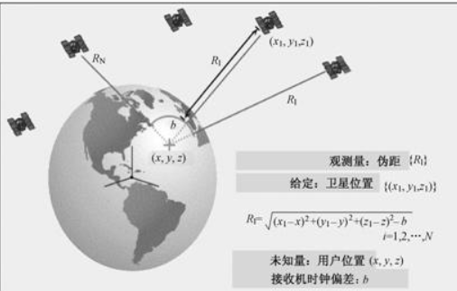

GPS实施的是“到达时间差”(时延)的概念:利用每一颗GPS卫星的精确位置和连续发送的星上原子钟生成的导航信息获得从卫星至接收机的到达时间差。  GPS卫星在空中连续发送带有时间和位置信息的无线电信号,供GPS接收机接收。由于传输的距离因素,接收机接收到信号的时刻要比卫星发送信号的时刻延迟,通常称之为时延,因此,也可以通过时延来确定距离。卫星和接收机同时产生同样的伪随机码,一旦两个码实现时间同步,接收机便能测定时延;将时延乘上光速,便能得到距离。
简单的说,就是手机和手环的GPS模块就是个收听卫星电台的收音机,每个卫星发送的信号就是自己的时间和自己的坐标,“收音机”就按照听到的信息计算出和卫星的坐标,知道多个卫星和所在距离,就可以推算出自己的位置了。
上图就是可以可以解释计算的原理,不过这立就有两个难点了
1️⃣、卫星的时钟要足够准——这里必须用原子钟
2️⃣、卫星的位置一定要已知——发射是,发射到固定轨道及同步轨道。
我国也有两个这个技术才开始自己的北斗之路。
