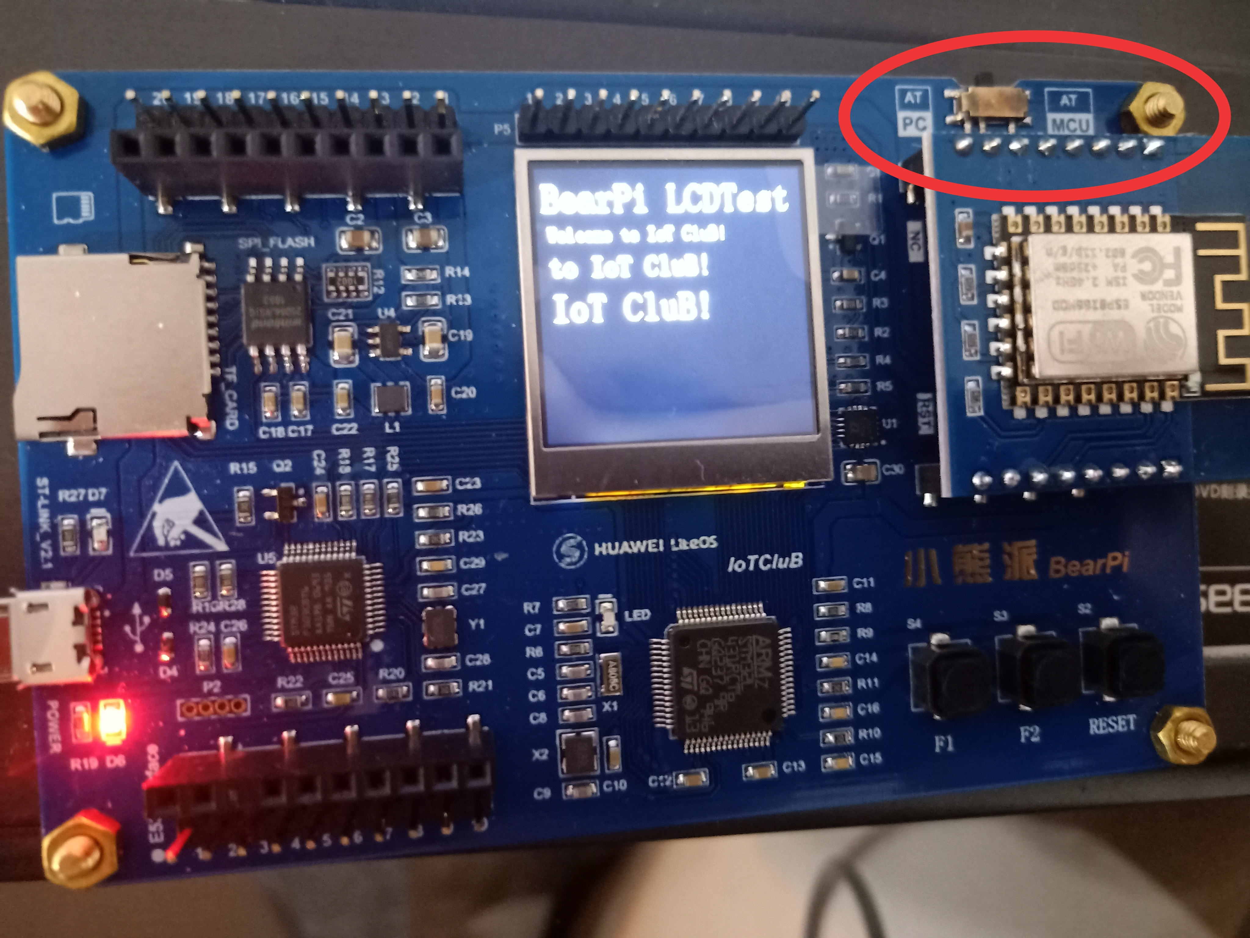

对于MCU+ESP8266的应用场景来说,一般在使用MCU与ESP8266进行通信(通信方式为串口通信)之前,我们首先都得先确定ESP8266好不好使。这时候我们都会拿个USB转串口模块通过电脑串口助手与其相连发送AT指令进行测试。我使用的是小熊派开发板:
这里有个开关可以切换ESP8266是跟MCU连还是跟PC连,我们要使用PC串口调试助手测试AT指令所以选择AT PC端。下面开始测试:
