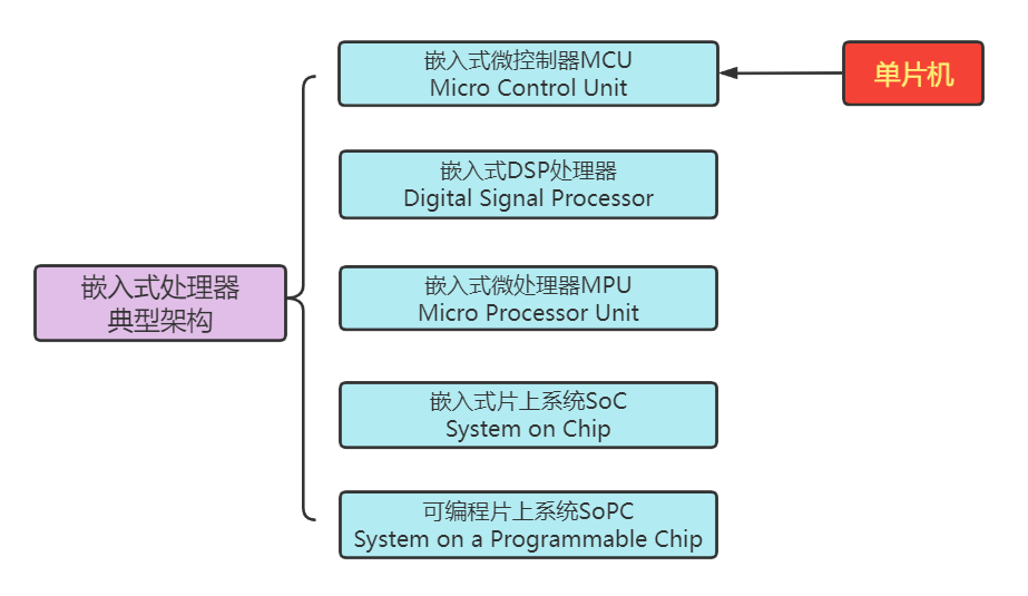

嵌入式系统的核心是嵌入式处理器。嵌入式处理器一般可以分为以下几种类型:
  • 嵌入式微控制器MCU(Micro Control Unit)
  • 嵌入式DSP处理器(Digital Signal Processor)
  • 嵌入式微处理器MPU(Micro Processor Unit)
  • 嵌入式片上系统SoC(System on Chip)
  • 可编程片上系统SoPC(System on a Programmable Chip)
我们的单片机属于嵌入式微控制器MCU(Micro Control Unit)

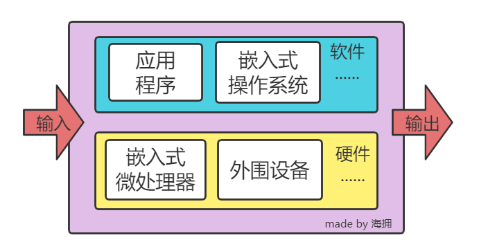

嵌入式系统,既然是一个计算机系统,那么肯定离不开硬件和软件。
一个嵌入式系统的典型架构如下:
这里最重要的就是嵌入式操作系统和嵌入式微处理器。

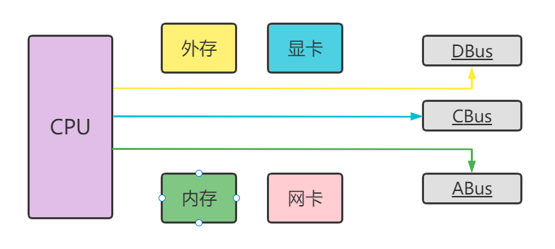

从硬件角度来看,嵌入式系统就是以处理器(CPU)为核心,依靠总线(Bus)进行连接的多模块系统:
其实大家不难看出和个人PC是一样的方式
