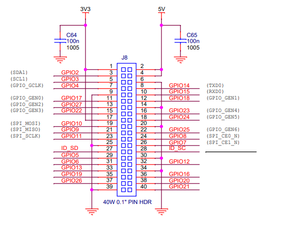

串口实现
树莓派2B原理图引出了mini_uart串口TXD0、RXD0,对应的引脚为GPIO14、GPIO15,如下图所示:
创建usart.c和usart.h文件,在usart.c中编写串口初始化函数UartInit,并实现uart_debug.c文件中uart_getc、uart_hwiCreate、uart_write接口,实现printf函数从串口输出。

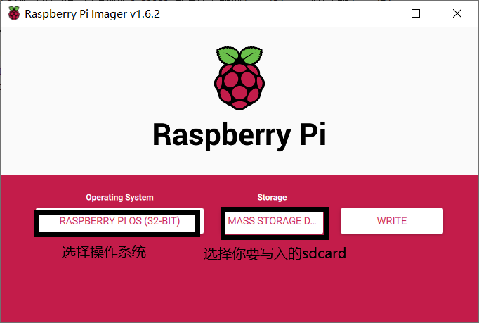

制作启动SDcard
• 使用Raspberry Pi Imager工具制作Raspberry Pi系统。
Raspberry Pi Imager 下载链接:https://www.raspberrypi.org/software/
• 将编译生成的kernel7.img文件替换掉SDcard中kernel7.img文件。
• 将写入镜像文件的SDcard插入树莓派2B中并上电,树莓派2B即可运行LiteOS系统。运行结果如下:
