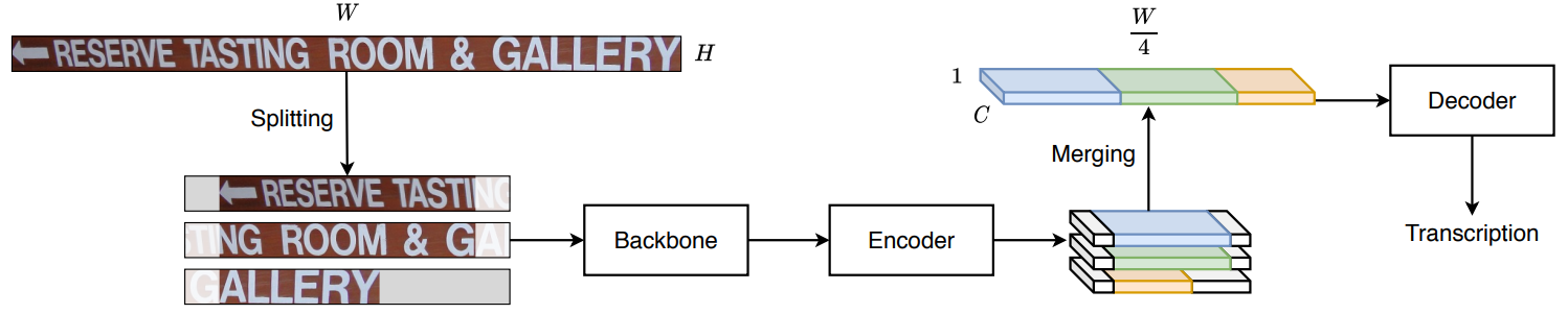

       大多数最先进的文本行识别算法由三个主要组件组成:用于提取视觉特征的卷积主干;用于聚合部分或整个序列的特征的顺序编码器;最后是一个解码器,根据编码器输出产生最终转录。在本工作中研究了具有固定主干的编码器和解码器的不同组合,并提出了一种最优的模型体系结构,模型结构见图2。
图2 模型结构。输入图像在馈送到主干之前被分割成带有双向填充的重叠块。生成的序列特征的有效部分在馈送到解码器之前被级联。

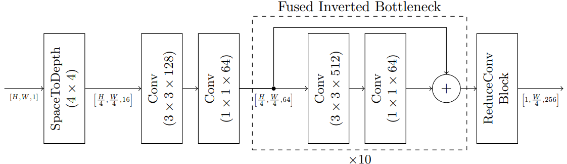

2.1 主干网络
        本文的主干是一个等距架构[6],使用融合反转瓶颈层作为构建块,这是反转瓶颈层[7]的变体,它用全卷积取代可分离的结构,以提高模型推理效率。等距架构在所有层中保持恒定的内部分辨率,允许低激活内存占用空间,并使模型更容易自定义到专用硬件,并实现最高利用率。图3详细说明了网络。它由一个块大小为4的space-to-depth层组成,然后是11个融合反转瓶颈层,具有3×3内核和8×扩展速率,具有64个输出通道。应用最终的完全卷积残差块将张量高度降低到1,作为输入送到编码器网络。
图3 实验中使用的主干。首先通过空间到深度操作将输入灰度图像的分辨率降低4倍,然后应用11个融合反转瓶颈层,扩展速率为8和64个输出通道,并使用残差卷积块将输出投影到高度为1的张量中。

2.4 图片分块
       由于自注意力层中的点积注意力影响,编码器的模型复杂性和内存占用率与图像宽度的函数比例呈二次增长。这会导致图片太长使得输入出现问题。缩小长图像可以避免这些问题,但它不可避免地会影响识别精度,特别是对于狭窄或紧密间隔的字符。
       本文提出了一个简单而有效的分块策略,以确保模型在任意宽的输入图像上工作良好,而不会收缩(见图2)。本文将输入图像的大小调整为40像素高度,保留宽高比。然后,文本行被拆分为重叠的块,带有双向填充,以减少可能的边界效果(请注意,最后一个块有额外的填充,以确保用于批处理目的的统一形状)。本文将重叠的块馈送到主干和自注意力编码器中,以生成每个块的序列特征。最后将有效区域合并回一个完整的序列,删除填充区域。
       这种方法将长序列拆分为k个较短的块,有效地将模型复杂性和自注意力层的内存使用量降低了k倍。此策略在训练和推理时都使用,以保持行为一致。

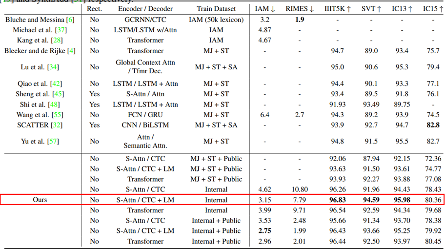

3.实验结果
       图4为实验结果,结果显示CTC 解码器结合Self-Attention编码器加上语言模型的结构,在公共和内部数据上进行训练时,其准确性和计算复杂度优于其他所有组合
图4 对选择模型结构在手写数据集和场景文本数据集上的评估结果。“Rect.”列指示模型是否包括矫正模块。“S-Attn”、“Attn”和“Tfmr Dec.”分别代表自我注意力机制、注意力机制和Transformer解码器。“MJ”,“ST”和“SA”分别代表MJSynth、SynthText 和SynthAdd数据集。
