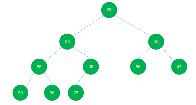

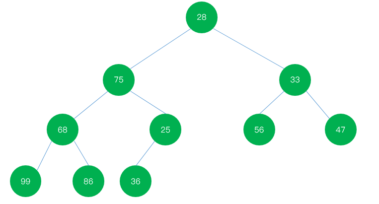

判断序列(28,75,33,68,25,56,47,99,86,36)是否为堆?如果不是,则把它调整为堆(最小堆)。
要点,画出二叉树,然后调整为堆即可
不是堆,75所在结点大于子结点,开始调整
调整之后,把25调整到最上部
最小堆序列为:25,26,33,68,36,56,47,99,86,75
==直接选择排序,时间复杂度为O(nlog~2~n),算法不稳定==

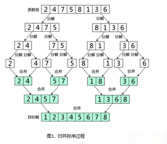

归并的含义是将两个或两个以上的有序表合并成一个新的有序表。合并的方法是比较各子序列的第一个记录的键值,最小的一个就是排序后序列的第一个记录的键值。
二路归并排序
看图理解(图片来源网络)
自考真题
若采用二路归并排序方法对关键字序列(25,9,78,6,65,15,58,18,45,20}进行升序排序,写出其每趟排序结束后的关键字序列。
要点:二二合并排序
答:
初始化:[25],[9],[78],[6],[65],[15],[58],[18],[45],[20]
第一趟:[9,25],[6,78],[15,65],[18,58],[20,45]
第二趟:[6,9,25,78],[15,18,58,65],[20,45]
第三趟:[6,9,15,18,25,58,65,78],[20,45]
第四趟:[6,9,15,18,20,25,45,58,65,78]
==直接选择排序,时间复杂度为O(nlog~2~n),算法稳定==
