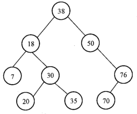

二叉排序树
一棵二叉排序树(又称二叉查找树)具备如下性质
  1. 若它的左子树不空,则左子树上所有结点的键值均小于它的根结点键值;
  2. 若它的右子树不空,则右子树上所有结点的键值均小于它的根结点键值;
  3. 根的左、右子树也分别为二叉排序树。
二叉排序树的案例如下图所示

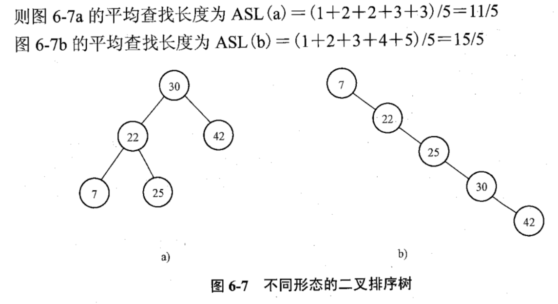

二叉排序树的查找分析
需要记住的一些小点如下
二叉排序树上的平均查找长度是介于O(n)和O( log ⁡ 2 n \log_2n )之间。
以下两个树的平均查找长度分别为

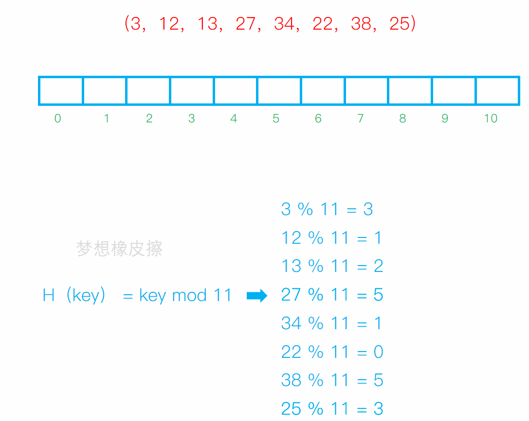

题目要求
设散列表长度为11,散列函数H(key) = key mod 11(mod为求余运算),给定的健值序列为(3,12,13,27,34,22,38,25),试画出采用线性探测法解决冲突时所构造的散列表,并求出在等概率的情况下查找成功时的平均查找长度。
线性探测法 就是 求余数,然后放到对应的位置上,如果位置上有数据元素了,那么就向后移动,移动到没有数据元素的位置上,然后占坑
平均查找长度 ASL 就是把元素查找次数加起来总和/散列表长度 = 16/11

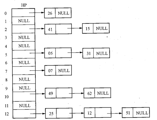

链地址探测法
可以通过一个案例来简单说明一下
选定一个散列函数H(key) = key mod 13 ,键值为26,41,25,05,07,15,12,49,51,31,62
然后我们把求到的余数,依次对应到邻接表里面,如下图(直接截取教材图了,就不画了)
