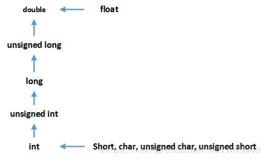

隐式类型转换规则:
算数运算式中,低类型转化为高类型;
赋值表达式中,表达式的值转换为左边变量的类型;
函数调用时,实参转换为形参的类型;
函数返回值,return表达式转换为返回值类型;
