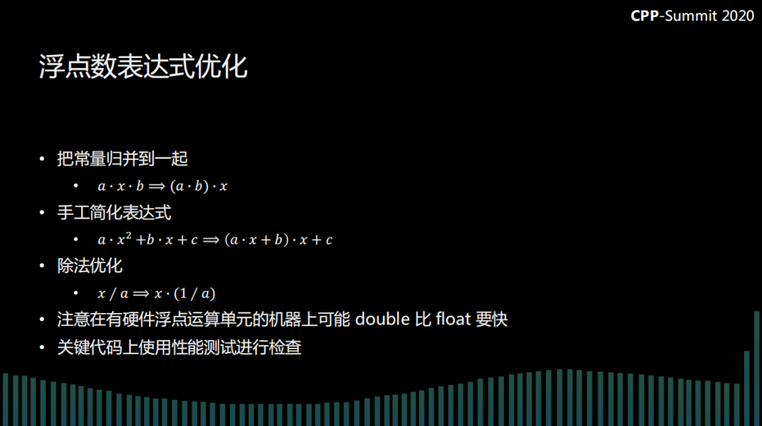

3、算术表达式优化
下面这个等式,从代码角度看是否成立?
这个地方的关键是是否使用了浮点数类型。浮点数的精度有限,这就意味着一个操作先做还是后做,可能会影响结果,编译器就会保守处理,不敢轻易做优化。所以除非你开了 -Ofast,告诉编译器可以不管 IEEE 浮点数据运算规则,在碰到浮点数的时候,要做一下手工处理。
