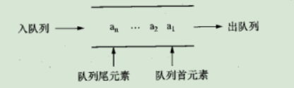

标准解释:队列(Queue)是有限个****同类型数据元素的线性序列,是一种先进先出(First In First Out FIFO)的线性表,新键入的数据元素插在队列尾端,出队列的数据元素在队列首部被删除。
教材中给了一个示意图,不错

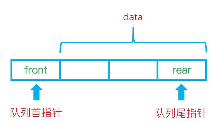

顺序队列结构类型中有三个域:data、front、rear。
data:一维数组,存储队列中的数据元素
font:指向队列首元素的前一个单元
rear:指向实际的队列尾元素单元
参考示意图

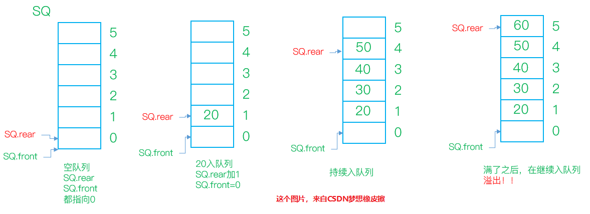

入队列操作可以用两条赋值语句
SQ.rear = SQ.rear+1;
SQ.data[SQ.rear] = x;
出队列操作可以用一条语句完成
SQ.front = SQ.front+1
但是,会出现一些问题,通过示意图说明一下
当然还有一种情况,一边入队列,一边出队列
注意下图,SQ.front下面还有空间

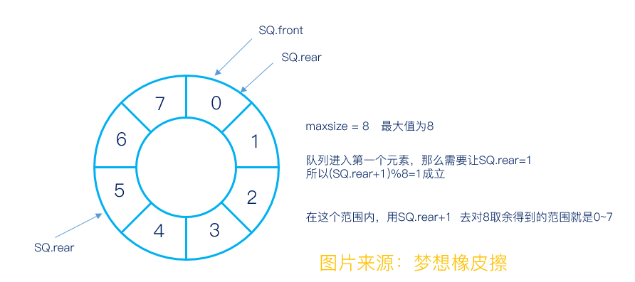

循环队列
下面看一个图,重点看一下SQ.rear与SQ.front的对应位置
如果上述图翻译成C语言代码,入队核心逻辑为
SQ.rear = (SQ.rear+1) % maxsize ;
出队列的核心逻辑为
SQ.front = (SQ.front+1)%maxsize;
你在学习的时候,肯定对SQ.rear+1和SQ.front+1有疑问
我们举例来说明一下吧

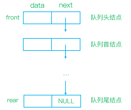

队列的链接实现实际上是用一个带有头结点的单链表来表示队列,成为链队列
头指针指向链表的头结点
单链表的头结点的next域指向队列首结点
尾指针指向队列尾结点,即单链表的最后一个结点

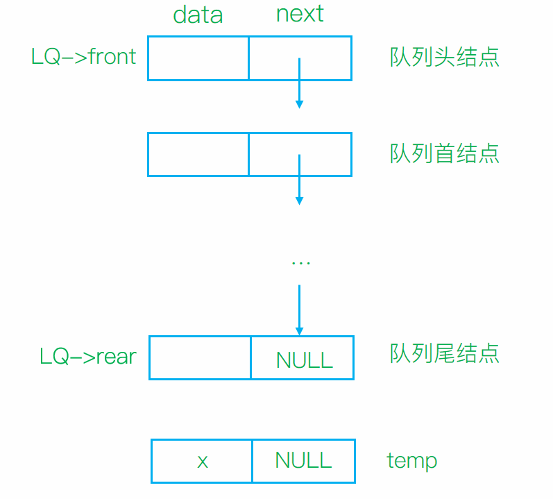

核心两个操作入队列和出队列
入队列代码如下
//入队列
void EnQueue(LkQue *LQ,int x){
    LkQueNode *temp;
    temp = (LkQueNode *)malloc(sizeof(LkQueNode));
    temp->data = x;
    temp-next = NULL;
    (LQ->rear)->next = temp;
    LQ->rear = temp;
