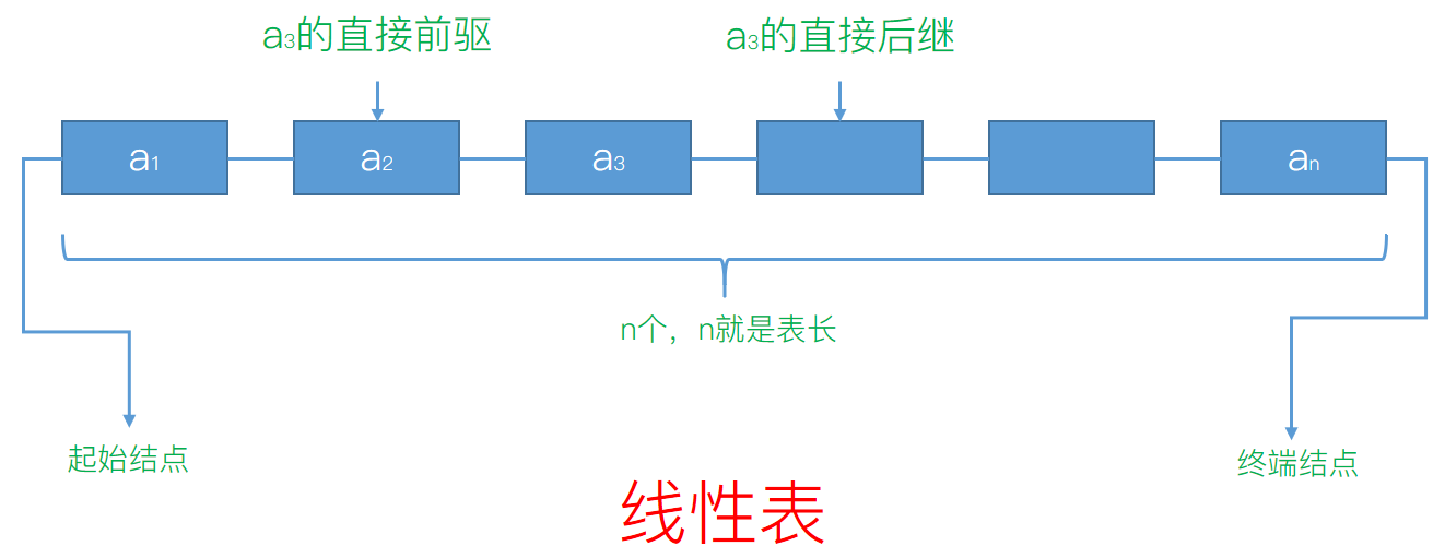

线性表是由n(n≥0)个数据元素组成的有穷序列
大白话:在内存上一个个排着,找到一个,剩下的挨着找就行
数据元素又称作结点
吐槽:人类在创造术语的路上就是这么带劲,上节课刚说数据元素又称元素,这又来一个结点,得,记住吧
结点个数叫做表长,那么我们用一张完整的图来说明一下

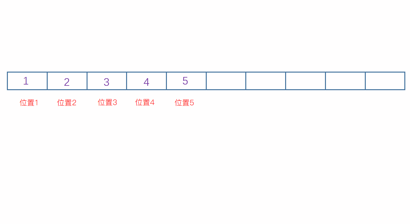

上面是逻辑上的C语言实现,接下来咱们先引用一个图,说明一下如何用C语言在内存上开辟一块空间,并且向里面存数据
#include <stdio.h>
#include <stdlib.h>
const int Maxsize = 10;
typedef struct SeqList{
    int *data; //一个int指针,后面用来初始化数组用
    int length;
} seq;
// 顺序表的初始化函数
seq init(){
    seq s;
    s.data = (int*)malloc(Maxsize*sizeof(int)); // 构造一个空的顺序表,动态申请存储空间
    if(!s.data) // 如果申请失败,退出程序
        printf("初始化失败");
        exit(0);
    s.length = 0; // 空表的长度初始化为0
    return s;

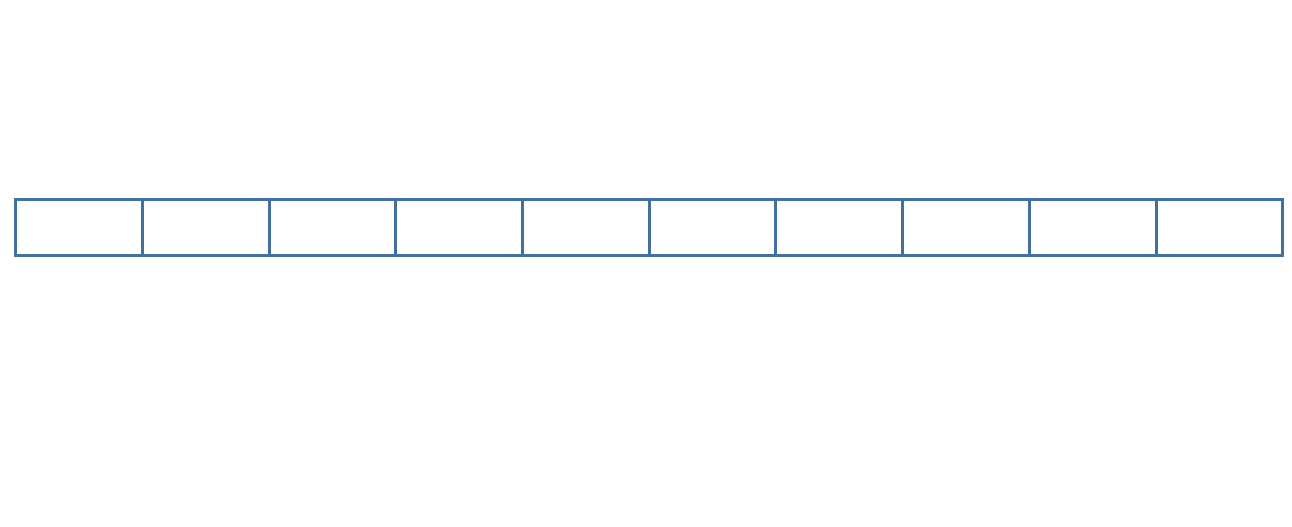

上述代码,相当于在内存上做了图示的操作
开辟空间之后,向每个小格子里面添加数字

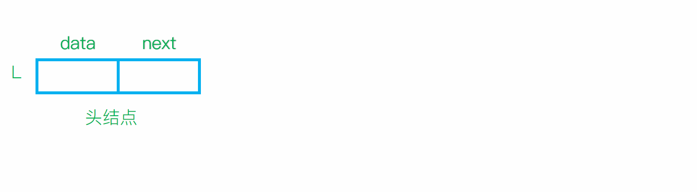

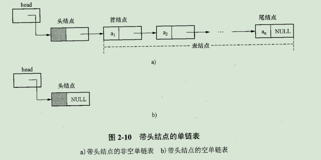

一些简单的结点概念
线性表在单链表上实现基本运算
接下来重头戏来了,我们要用代码实现一个简单的单链表
空的单链表由一个头指针和一个头结点组成

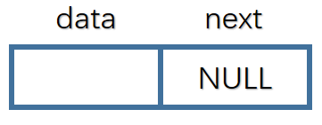

结构体定义好了之后,就可以开始初始化操作了
头结点初始化其实就是在内存上开辟一块空间,然后将指针域指向NULL
请看代码,注意返回的是一个指针类型,说白了就是头结点的地址

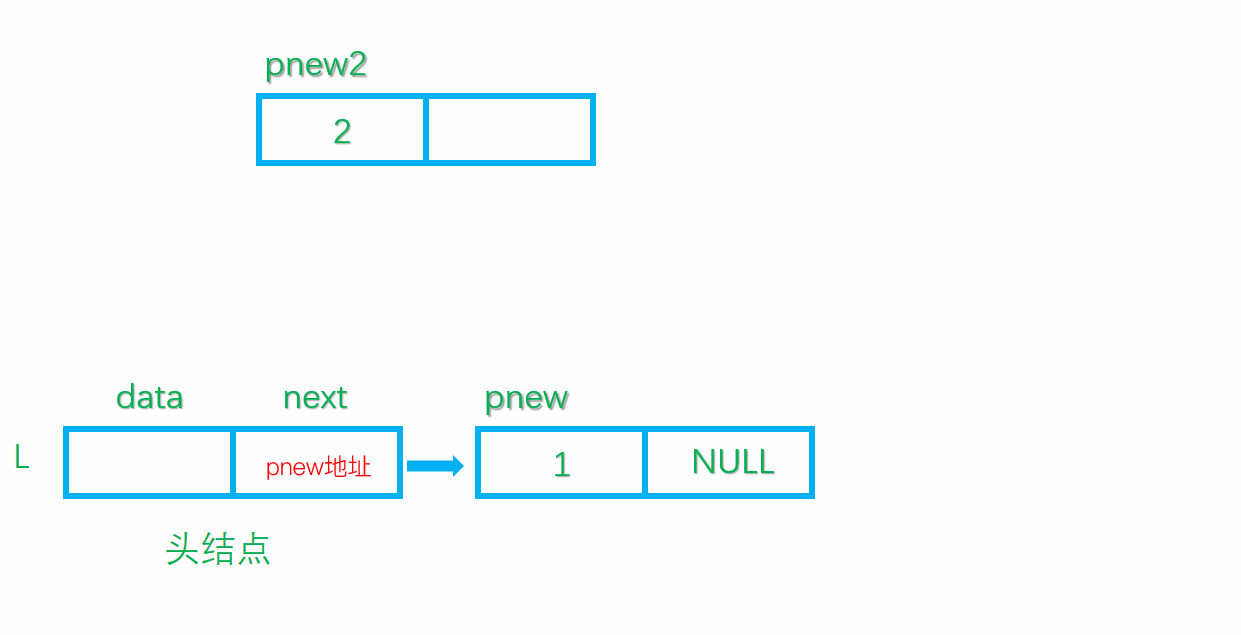

先说一下头插,当头结点初始化完毕之后,第一个元素插入进来就比较简单了,看动图
这是插入一个元素,在用头插法插入第二个元素呢?
新生成的pnew2首先将自己的指针域指向头结点的指针域pnew2->next = L.next,然后L.next = pnew2 即可
上述的逻辑写成代码如下

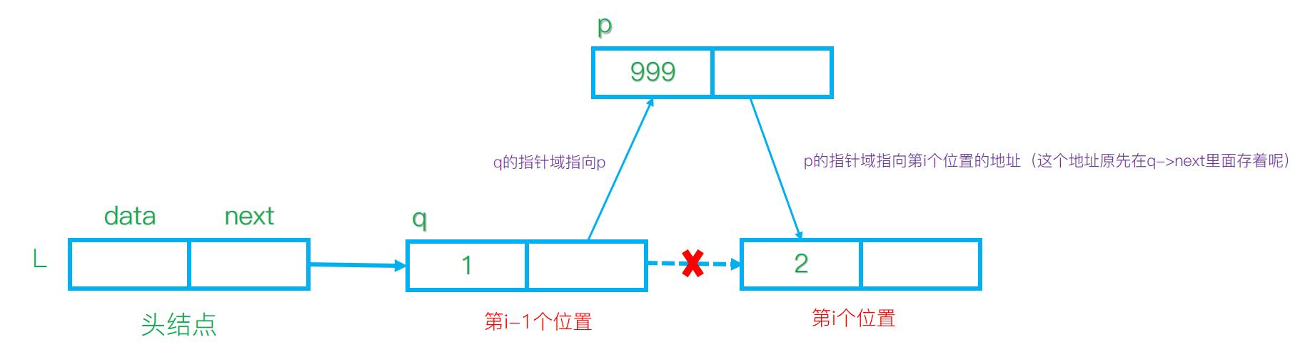

写个复杂点的,在任意位置插入一个元素,这个还是好玩一些的
/在任意位置插入元素,x为要插入的内容,i为插入的位置
void insert(LinkList L,int x,int i){
    Node *p,*q; //p表示要插入的元素,q表示要被插入的元素
    if(i==1) q = L; //如果i==1,那么p=L进行初始化操作
    else q = get_element(L,i-1); // 找到第i-1个元素
    if(q==NULL){
        printf("找不到位置");
        exit(0);
    else{
         p =(LinkList)malloc(sizeof(Node));
         p->data = x;
         p->next = q->next; // 新生成的p指向q的下一个结点
         q->next = p;//q的指针域指向新生成的p
简单说明一下吧
大白话为 要在第i个位置插入一个元素x,那么需要找到i-1位置的元素,这个元素叫做 q
让新元素p(数据域为x,指针域为空)的指针域指向第i 元素,也就是q原先的指针域,==防止丢失掉==
然后在叫q的指针域指向p的地址即可,如果还不明白,看图

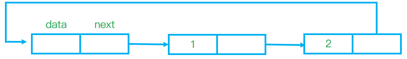

循环链表
环状链表只需要将表中最后一个结点的指针指向头结点,链表就形成了一个环
如图
循环链表如何想研究一下可以去实现约瑟夫环,由于本教材中不是重点,所以选修即可

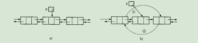

双向循环链表
双向循环链表就是在单链表中的每个结点在增加一个指向直接前驱的指针域prior ,这样每个结点就有两个指针了
注意点
  1. 双向循环链表是一种对称结构,即可以直接访问前驱结点又可以直接访问后继结点,所以找前驱和后继结点的时间复杂度都是O(1),也可以得到结论双向循环链表适合应用在需要经常查找结点的前驱和后继场合
  2. p = p->prior->next = p->next->prior
教材中重点给出了删除和插入的两个逻辑,我们看一下
// p表示的是待删除的结点
p->prior->next = p->next;
p->next->prior = p->prior;
free(p)
图示如下
大白话
先让p等于要删除的结点,然后把p删除前,需要将p的前驱和后继结点连接起来,刚才的代码干的就是这个事情!
插入逻辑
在p所指的结点后面插入一个新结点*t,需要修改四个指针:
t->prior = p;
p->next = t;  // 这两个步骤将t和p连接起来了
t->next = p->next;
p->next->prior = t; //这两个步骤将t和p后继结点连接起来了
