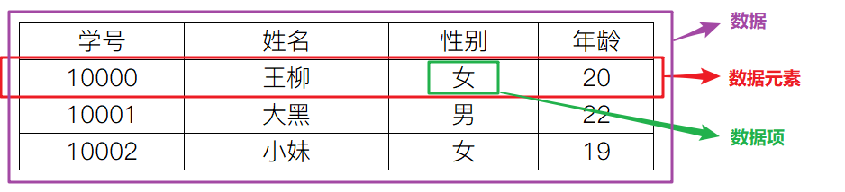

数据、数据元素、数据项
这个要记住,牢牢的记住
先说概念
所有被计算机存储、处理的对象都是数据,你看计算机能处理图像、处理音频、处理文本,这些都是对象
数据的基本单位就是数据元素,一般叫做元素
然后元素是由数据项组成的,数据项还叫 字段或者域 ,并且数据项是数据的不可分割的最小标识单位
用图来表示,就下图即可理解
你看,好总结了
数据由若干数据元素组成,数据元素由若干数据项组成

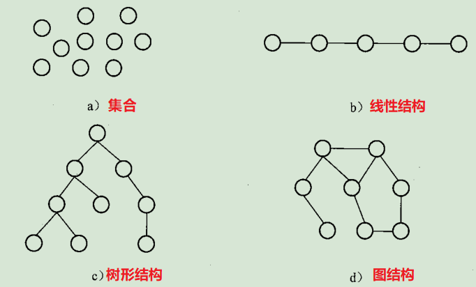

数据的逻辑结构
数据的逻辑结构是指数据元素之间的逻辑关系。逻辑关系是指数据元素之间的关联方式或“邻接关系”
说人话:每条数据元素之间的逻辑关系叫数据的逻辑结构
你看自然界,人群的组成,有一个个独自站着的,有拍着队站着的,有互相拉着手站着的…
这些反应到数据上,也是一样的
四种逻辑结构分别为
  • 集合
  • 线性结构
  • 树形结构
  • 图结构
