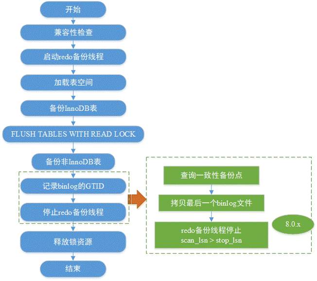

Xtrabackup是为Percona MySQL设计的,同时也支持对官方社区版本MySQL进行备份,过程如下图所示:
图1:Xtrabackup备份官方MySQL流程示意
  1. 兼容性检查:Xtrabackup社区版本只支持 MyISAM , InnoDB , CSV , MRG_MYISAM 四种存储引擎的表,其他存储引擎的表不会备份;在这一步中,通过查询tables,若发现存在表的存储引擎不是上述四种引擎之一,会打印warning, 表明Xtrabackup不会备份该表。
  2. 启动redo后台备份线程:启动redo后台备份线程,从备份实例的最近一次checkpoint LSN的位置开始备份所有增量的redo log,一直持续到备份任务结束。
  3. 加载所有的innodb表空间:打开并扫描所有innodb表的数据文件,检查所有表空间的第一个页面,初始化所有表的内存结构。
  4. 备份innodb表:遍历步骤3所构建的表的内存结构,备份每一个innodb表的数据文件,备份的过程中会检查每个页面的数据是否正确。
  5. 加备份锁 FLUSH TABLES WITH READ LOCK (FTWRL):FTWRL锁是MySQL实例级的读锁,加锁过程复杂,且加锁之后,所有表的所有更新操作以及DDL都会堵塞。
  6. 备份非innodb表:因为在步骤5我们已经对实例加了读锁,因此,此时备份非innodb表是安全的,此时一定没有写业务。
  7. 记录binlog当前的GTID信息:请注意,此时我们仍持有全局读锁。这一步主要是方便我们使用该备份集快速地创建出备机。
  8. 停止redo备份线程。
  9. 释放锁资源,备份结束。
需要注意的是,Xtrabackup 2.4.x与8.0.x在第7、8这两个步骤存在差异,这个差异有MySQL 8.0.x的原因,详情我们在下文介绍。

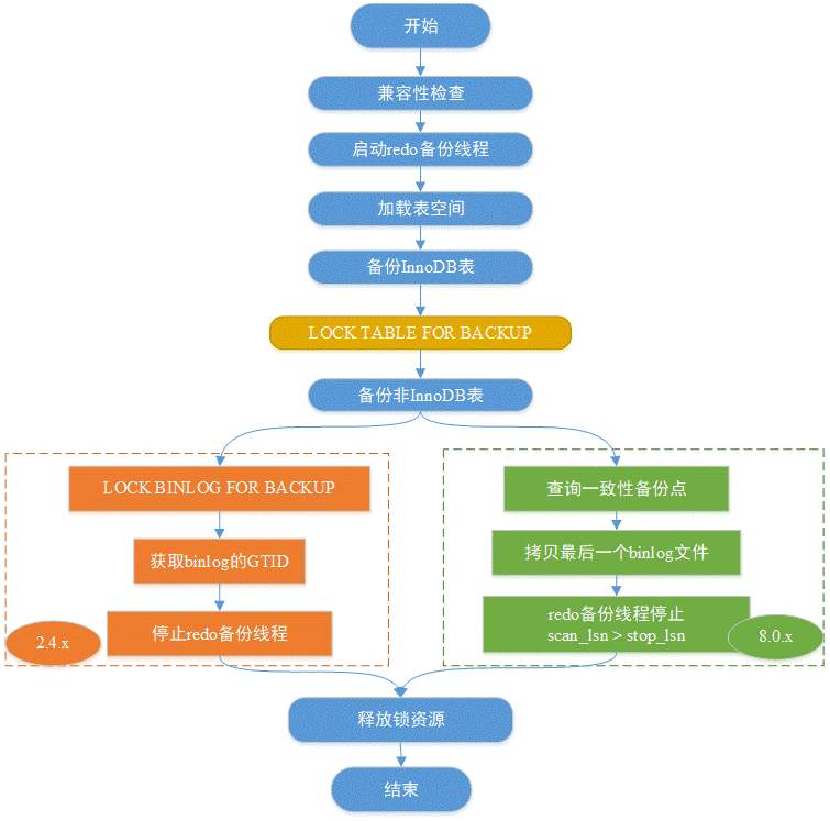

三、华为云RDS for MySQL备份
在备份社区版MySQL实例时,Xtrabackup会对实例加全局读锁(FTWRL),该锁对数据库的业务影响很大,严重时甚至会导致数据库“挂起”,这对客户来说是不可接受的。因此华为云MySQL团队对这个过程进行了优化,主要有两点:
  1. 对MySQL 5.x以及0.x增加了备份锁:LOCK TABLES FOR BACKUP
  2. 对MySQL 5.x新增了binlog锁:LOCK BINLOG FOR BACKUP
优化之后,华为云Xtrabackup对MySQL的备份过程如下:
图2 Xtrabackup备份华为云MySQL流程示意
与FTWRL锁相比,备份锁 LOCK TABLES FOR BACKUP对客户实例影响很小,其加锁过程简单,加锁期间innodb表的DML操作不受影响,但是非innodb表的所有的更新操作以及DDL操作仍然是不允许的。
备份完所有的表文件后,Xtrabackup需要获取binlog GTID信息。
  • 对于MySQL 5.x版本,Xtrabackup 2.4.x会执行 LOCK BINLOG FOR BACKUP 操作,对binlog加锁,然后获取GTID信息。
  • 对于MySQL 8.0.x版本,华为云Xtrabackup 8.0.x沿用官方的一致性备份点查询方法。Xtrabackup查询log_status 时,MySQL服务器会分别对redo log, binlog等加轻量级锁,获取一致性备份点,这个过程是非常短暂的,对实例的运行几乎没有影响。MySQL 8.0.x的备份一致性点,会告诉我们一致性的redo log LSN以及binlog的GTID;查询完备份一致点后,Xtrabackup会备份最后一个binlog文件,用于恢复时仲裁事务是否需要回滚;最后,redo log备份线程任务会在其读取到的redo log的LSN大于查询到的备份一致性点的redo log LSN处停止。
由于Xtrabackup 2.4.x与8.0.x在处理binlog时存在差异,恢复过程也存在差异,我们会在后续文章中详细阐述。
