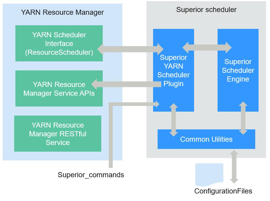

类似于开源Fair Scheduler和Capacity Scheduler,Superior Scheduler通过YARN调度器插件接口与YARN Resource Manager组件进行交互,以提供资源调度功能。下图为其整体系统架构:
Superior Scheduler的主要模块如下:
  • Superior Scheduler Engine:具有丰富调度策略的高性能调度器引擎。
  • Superior YARN Scheduler Plugin:YARN Resource Manager和Superior Scheduler Engine之间的桥梁,负责同YARN Resource Manager交互。
    在调度原理上,开源的调度器都是基于计算节点心跳驱动的资源反向匹配作业的调度机制。具体来讲,每个计算节点定期发送心跳到YARN的Resource Manager通知该节点状态并同时启动调度器为这个节点分配作业。这种调度机制把调度的周期同心跳结合在一起,当集群规模增大时,会遇到系统扩展性以及调度性能瓶颈。另外,因为采用了资源反向匹配作业的调度机制,开源调度器在调度精度上也有局限性,例如数据亲和性偏于随机,另外系统也无法支持基于负载的调度策略等。主要原因是调度器在选择作业时,缺乏全局的资源视图,很难做到最优选择。
    Superior Scheduler内部采用了不同的调度机制。Superior Scheduler的调度器引入了专门的调度线程,把调度同心跳剥离开,避免了系统心跳风暴问题。另外,Superior Scheduler调度流程采用了从作业到资源的正向匹配方法,这样每个调度的作业都有全局的资源视图,可以很大的提到调度的精度。相比开源调度器,Superior Scheduler在系统吞吐量、利用率、数据亲和性等方面都有很大提升。

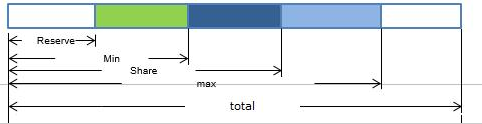

  • 每个资源池多租户调度(reserve、min、share、max)
    Superior Scheduler提供了灵活的层级多租户调度策略。并允许针对不同的资源池可以访问的租户/队列,配置不同策略,如下所示。
策略名称
描述
reserve
预留租户资源。即使租户没有作业,其他租户也不能使用该预留的资源。其值可以是百分比或绝对值。如果两者都配置,调度系统动态计算转换为资源绝对值,并取两者的最大值。缺省的reserve值为0。相对于定义一个专用资源池并指定具体机器的方式,reserve的策略可以认为提供了一种灵活的浮动预留功能,由于并不限定具体的机器,可以提高计算的数据亲和性,也不会受具体机器故障的影响。
min
具有抢占支持的最低保证资源。其他租户可以使用这部分资源,但是本租户享有优先使用权。其值可以是百分比或绝对值。如果两者都配置,调度系统动态计算转换为资源绝对值,并取两者的最大值。缺省值是0。
share
不支持抢占的共享资源。本租户要使用这部分资源时,需要等待其他租户完成作业并释放资源。其值是百分比或绝对值。
max
允许的最大资源数量。租户无法获得比允许的最大资源多的资源。其值是百分比或绝对值。如果两者都配置,调度系统动态计算转换为资源绝对值,并取两者最大值。缺省值不受限制。
租户资源分配策略示意图如图所示:
同开源的调度器相比,Superior Scheduler同时提供了租户级百分比和绝对值的混配策略,可以很好的适应各种灵活的企业级租户资源调度诉求。例如,用户可以在一级租户提供最大绝对值的资源保障,这样租户的资源不会因为集群的规模改变而受影响。但在下层的子租户之间,可以提供百分比的分配策略,这样可以尽可能提升一级租户内的资源利用率。
