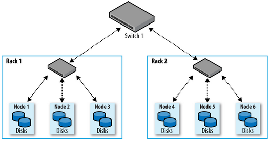

大型集群的所有主机通常分布在多个机架上,不同机架间的主机通过交换机进行数据通信,且同一机架上的不同机器间的网络带宽要远大于不同机架机器间的网络带宽。在这种情况下网络拓扑规划应满足以下要求:
  • 为了提高通信速率,希望不同主机之间的通信能够尽量发生在同一个机架之内,而不是跨机架。
  • 为了提高容错能力,分布式服务的进程或数据需要尽可能存在多个机架的不同主机上。
Hadoop使用一种类似于文件目录结构的方式来表示主机。两层网络的集群如下图所示,Node1的Rack建议设置为/Switch1/Rack1,Node4的Rack建议设置为/Switch1/Rack2
由于HDFS不能自动判断集群中各个DataNode的网络拓扑情况,管理员需设置机架名称来确定主机所处的机架,NameNode才能绘出DataNode的网络拓扑图,并尽可能将DataNode的数据备份在不同机架中。同理,YARN需要获取机架信息,在可允许的范围内将任务分配给不同的NodeManager执行。

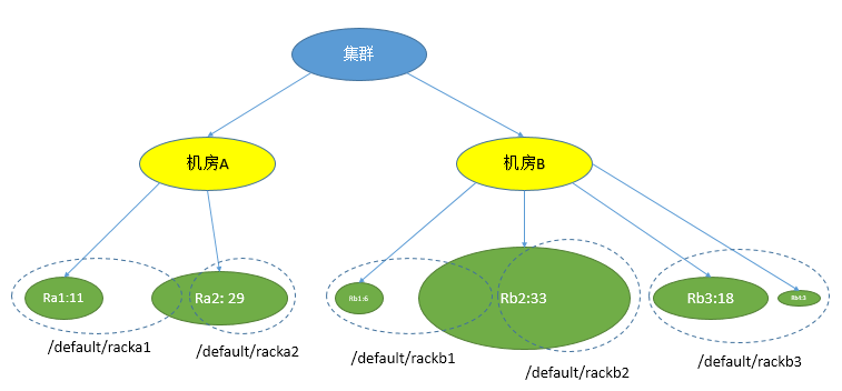

最佳实践示例
假设一个集群,共有主机100台,分别在两个机房中:机房A有40台主机,机房B有60台主机。在机房A中,物理机架Ra1有11台主机,物理机架Ra2有29台。在机房B中,物理机架Rb1有6台主机,物理机架Rb2有33台主机,物理机架Rb3有18台主机,物理机架Rb4有3台主机。
根据以上的“机架分配策略”,我们设置每个逻辑机架包含20个主机,具体分配如下:
  • 逻辑机架 /default/racka1: 包含物理机架Ra1的11台主机,Ra2的9台主机。
  • 逻辑机架 /default/racka2: 包含物理机架Ra2的剩余的20台主机。
  • 逻辑机架 /default/rackb1: 包含物理机架Rb1的6台主机,Rb2的13台主机。
  • 逻辑机架 /default/rackb2: 包含物理机架Rb2的剩余的20台主机。
  • 逻辑机架 /default/rackb3: 包含物理机架Rb3的18台主机,Rb4的3台主机。
机架划分示例如下:
