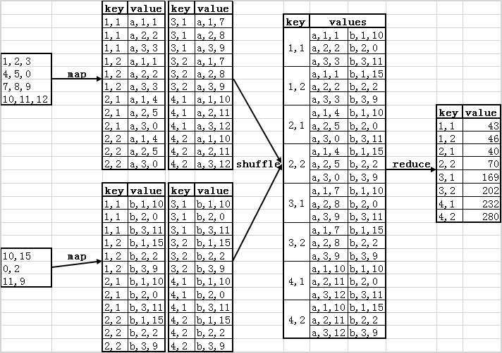

map阶段
  在map阶段,需要做的是进行数据准备。把来自矩阵A的元素aij,标识成p条<key, value>的形式,key="i,k",(其中k=1,2,...,p),value="a:j,aij";把来自矩阵B的元素bij,标识成m条<key, value>形式,key="k,j"(其中k=1,2,...,m),value="b:i,bij"。
  经过处理,用于计算cij需要的a、b就转变为有相同key("i,j")的数据对,通过value中"a:"、"b:"能区分元素是来自矩阵A还是矩阵B,以及具体的位置(在矩阵A的第几列,在矩阵B的第几行)。
shuffle阶段
  这个阶段是Hadoop自动完成的阶段,具有相同key的value被分到同一个Iterable中,形成<key,Iterable(value)>对,再传递给reduce。

绘图演示效果:

  比较两种代码,可以很清楚的看出,两种实现只是在map阶段有些区别,reduce阶段基本相同。对于其中关于行i、列j定义不是从0计数(虽然我倾向于从0开始计数,不用写等号,简单),是为了更直观的观察数据处理过程是否符合设计。
  在第一种实现中,需要记录当前是读取的哪一行数据,所以,这种仅适用于不需要分块的小文件中进行的矩阵乘法运算。第二种实现中,每行数据记录了所在行所在列,不会有这方面的限制。
  在第二种实现中,遍历两个HashMap时,取mapA的key作为循环标准,是因为在一般情况下,mapA和mapB的key是相同的(如第一种实现),因为使用稀疏矩阵,两个不相同的key说明是0,可以舍弃不参与计算,所以只使用mapA的key,并判断mapB是否存在该key对应的值。
  两种实现的reduce阶段,计算最后结果时,都是直接使用内存存储数据、计算结果,所以当数据量很大的时候(通常都会很大,否则不会用分布式处理),极易造成内存溢出,所以,对于大矩阵的运算,还需要其他的转换方式,比如行列相乘运算、分块矩阵运算、基于最小粒度相乘的算法等方式。另外,因为这两份代码都是demo,所以代码中缺少过滤错误数据的部分。
