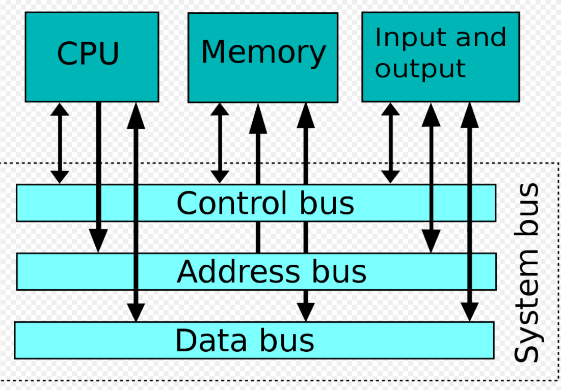

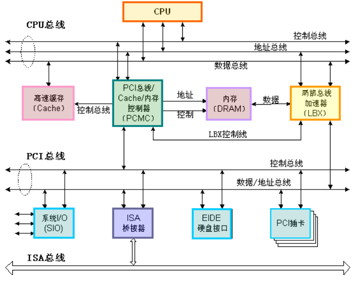

下图为MCU的总线构架图
嵌入式芯片MCU上一般有以下种总线:
数据总线(Data Bus):在CPU与RAM之间来回传送需要处理或是需要储存的数据。
地址总线(Address Bus):用来指定在RAM(Random Access Memory)之中储存的数据的地址。
控制总线(Control Bus):将微处理器控制单元(Control Unit)的信号,传送到周边设备,一般常见的为USB Bus和1394 Bus。
扩展总线(Expansion Bus):可连接扩展槽和电脑。
局部总线(Local Bus):取代更高速数据传输的扩展总线。
一些基于ARM的芯片通常还具有DMA总线(直接内存访问总线)

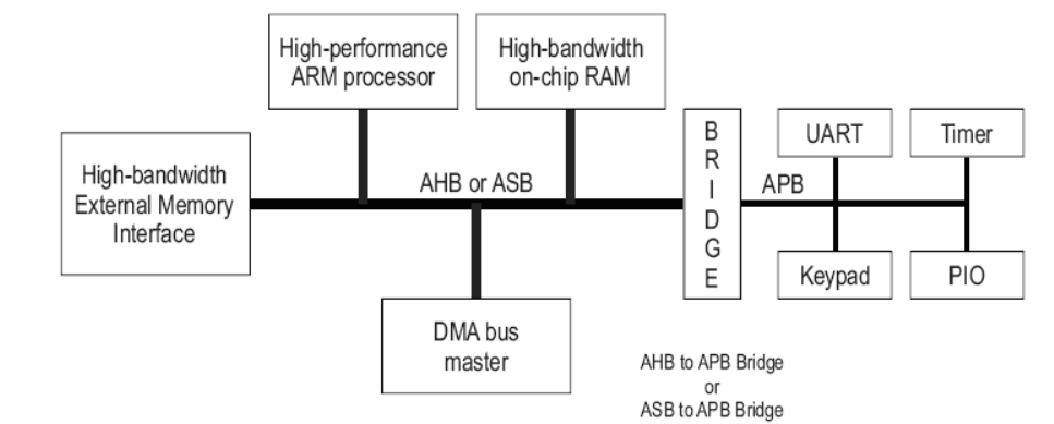

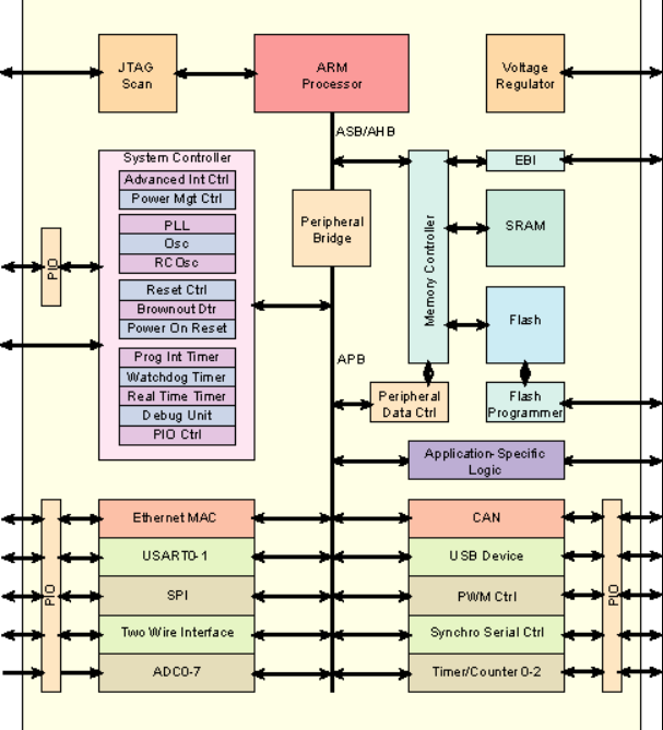

2、经典ARM总线架构
物理网嵌入式芯片最多的基于ARM构架的芯片,那么这种架构的总线形式如何呢?
ARM多基于AMBA总线设计,即有三条总线,AHB-高速总线;ASB-系统总线;APB-外设总线。
通过这些总线来连接内存、DMA、及高速、低速外设等。
下面这张图可以解释芯片内信息的走向。每条总线都具有读写、控制三种处理器机制,并且多总线会有总线仲裁器出现。
