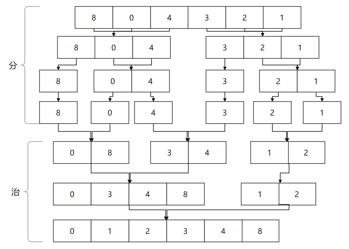

图解归并排序
相信读者看完原理就应该直到了,治其实就是分的反操作。当然,原理毕竟还是可能不容易理解,下面博主用图给大家绘制出归并排序的步骤:
归并排序
图解应该很好看懂,就是先分解,在合并,不过合并的过程中唯一与分解过程不同的地方是,需要对其进行排序。

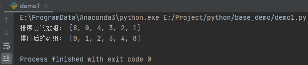

运行之后,效果如下:
