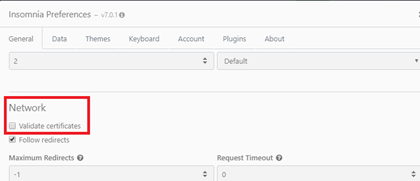

3.1.1        【推荐】去使能工具的证书验证
如某产品默认是单向验证,可直接将工具配置成单向验证即可,这种情况下不需要配置证书。
进入Application-> Preferences
找到Network,去使能Validate certificates

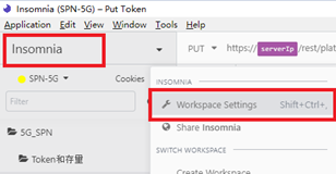

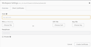

3.1.2        【不推荐】配置安全证书
如果需要配置安全证书,建议使用某产品的默认证书,如果不使用产品的默认证书,请确保将产品的Trust.cer证书中的信任名单导入到你想使用的证书对。
导入证书的功能入口为,点击Insomnia,选择Workspace Settings
选择New Certificate,这里一般直接获取产品上的Trust.cer和Client.jks分别导入到CRT File和Key File即可。

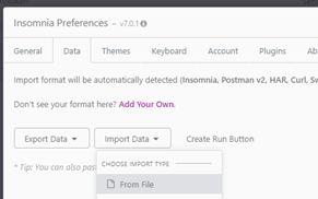

3.2.2        导入Postman工程
Postman工程可以直接导入,原有工程的输入、URL等都可以得到完整的保留,如果原Postman工程中有使用到Postman的环境变量,则需要修改或者删除环境变量之后使用。
点击工程的名字(图中的Insomnia),选择Import/Export
选择Import Data,在下拉列表中选择From File,这里支持导入Postman v2版本
选择Postman工程之后,可以看到工程的内容大部分都保留了,只有部分环境变量部分会报错,这里按照下面章节整理一下环境变量之后,就可以直接使用了。Postman部分的测试套功能目前在该工具没有看到,有兴趣的同学可以自行研究。
