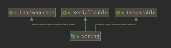

一、String类结构图
计算机生成了可选文字:
publicfinalc]囝ssString
implementsjava.io.ser、ializable,Compar、able<Str、ing>,Char、Sequence{计算机生成了可选文字:
0Char、Sequence
0Ser、ializable
0Str、ing
0Compar、able
可以看出String类是一个不可变类,使用final修饰,表示该类不可以被继承,同时实现了三个接口:
  • Serializable 接口是为了实现类对象的序列化,主要是能把堆内存中的对象的生命周期延长,做持久化操作。当下次再需要这个对象的时候,我们不用 new了,直接从硬盘中读取就可以了。
  • Comparable 接口强行对实现它的每个类的对象进行整体排序。此排序被称为该类的自然排序 ,类的 compareTo 方法被称为它的自然比较方法 。实现此接口的对象列表(和数组)可以通过 Collections.sort(和 Arrays.sort)进行自动排序。实现此接口的对象可以用作有序映射表中的键或有序集合中的元素,无需指定比较器。后续会讲解 String 类中的 compareTo 方法。
  • CharSequence 是一个接口,它只包括 length(), charAt(int index), subSequence(int start, int end)这几个 API 接口。除了 String 实现了 CharSequence 之外,StringBuffer 和 StringBuilder 也实现了 CharSequence 接口。CharSequence 就是字符序列,String, StringBuilder 和 StringBuffer 本质上都是通过字符数组实现的!
