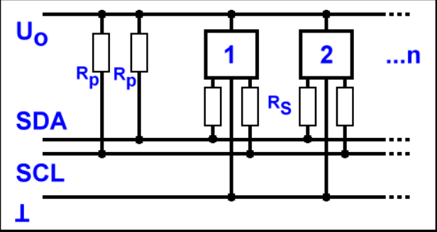

其物理拓扑如下图:

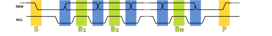

I²C只使用两条双向漏极开路(Open Drain)线,其中一条线为传输数据的串行资料线(SDA),另一条线是启动或停止传输以及发送时钟序列的串行时脉(SCL)线,这两条线上都有上拉电阻。I²C允许相当大的工作电压范围,但典型的电压准位为+3.3V或+5v。
软件实现:
一开始,主节点处于主节点发送模式,发送起始位(START),跟着发送希望与之通信的从节点的7bit位地址,最后再发送一个bit读写位,该数据位表示主节点想要与从节点进行读(1)还是写(0)操作。
如果从节点在总线上,它将以ACK字符比特位应答(低有效)该地址。主节点收到应答后,根据它发送的读写位,处于发送模式或者接收模式,从节点则处于对应的相反模式(接收或发送)。
