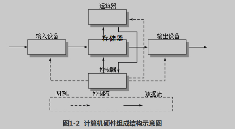

【摘要】 计算机硬件系统是依照冯·诺依曼所设计体系结构,即包括运算器、控制器、存储器、输入设备和输出设备五大部件组成,如图1-2所示。 其中运算器和控制器组成中央处理器(CPU)。运算器负责完成算术、逻辑运算功能,通常由ALU(算术/逻辑单元)、寄存器、多路转换器、数据总线组成;控制器则负责依次访问程序指令,进行指令译码,并协调其他设备,通常由程序计数器(PC)、指令寄存器、指令译码器、状态/条件寄存...
其中运算器和控制器组成中央处理器(CPU)。运算器负责完成算术、逻辑运算功能,通常由ALU(算术/逻辑单元)、寄存器、多路转换器、数据总线组成;控制器则负责依次访问程序指令,进行指令译码,并协调其他设备,通常由程序计数器(PC)、指令寄存器、指令译码器、状态/条件寄存器、时序发生器、微操作信号发生器组成。
