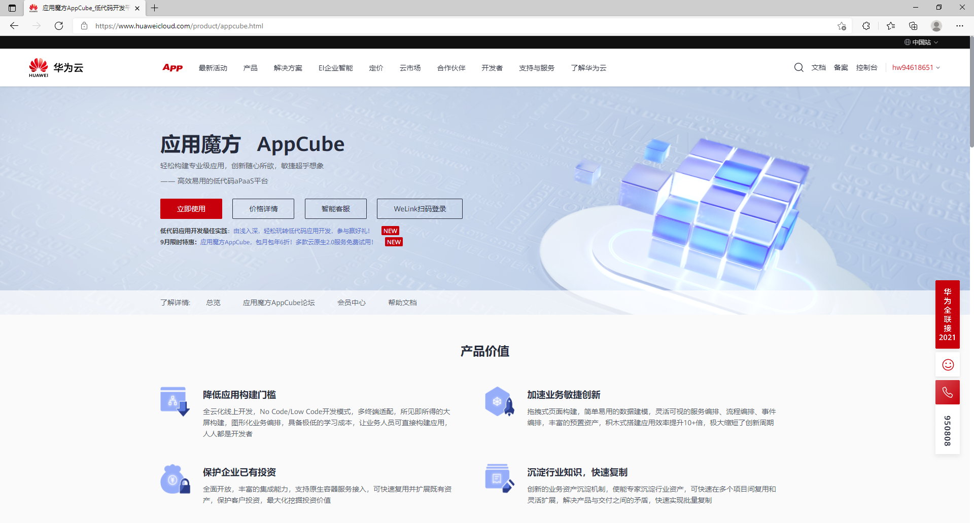

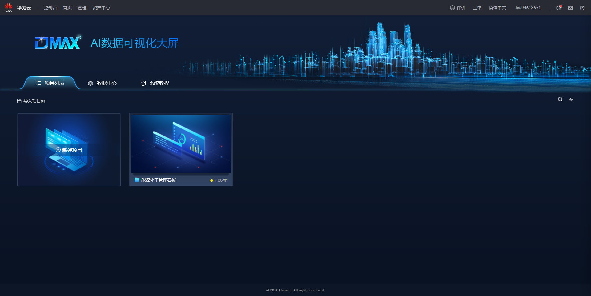

1、打开AppCube官网
https://www.huaweicloud.com/product/appcube.html

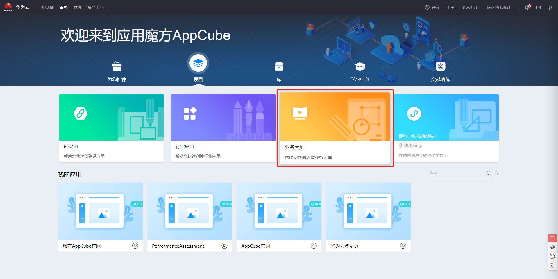

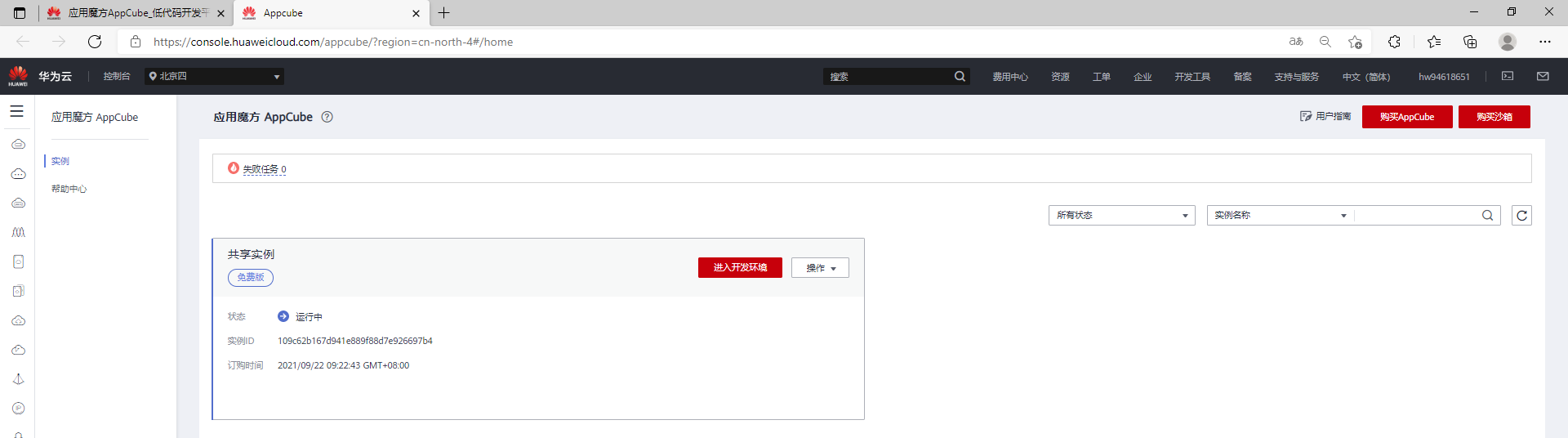

2、点击“立即使用”按钮进入AppCube控制台
3、点击“进入开发环境”按钮进入开发环境如下
4、选择“项目”标签下的“业务大屏”进入项目列表页面

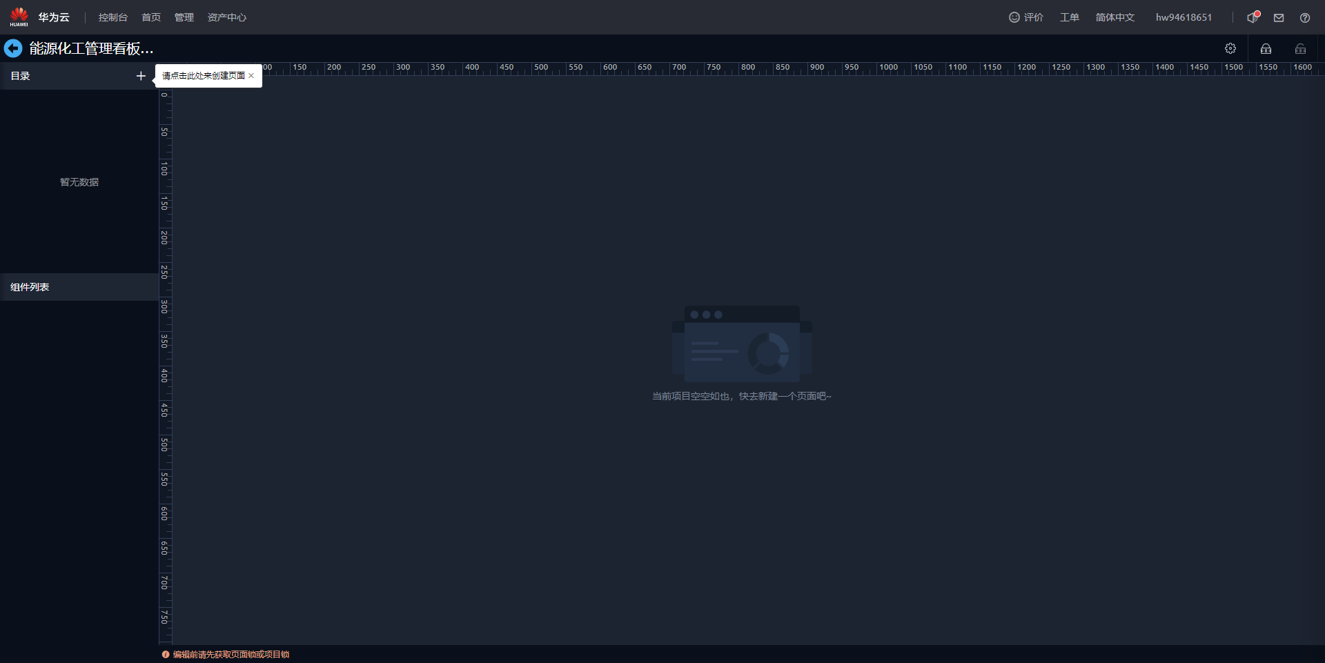

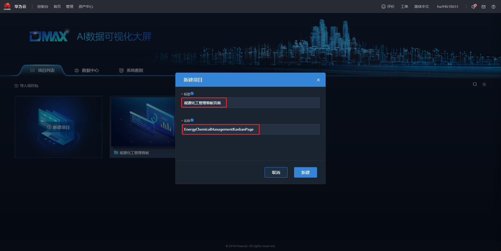

5、点击“新建项目”按钮
6、输入“标签”和“名称”,点击“新建”按钮
7、项目创建成功后,自动进入项目开发环境,至此项目创建完成

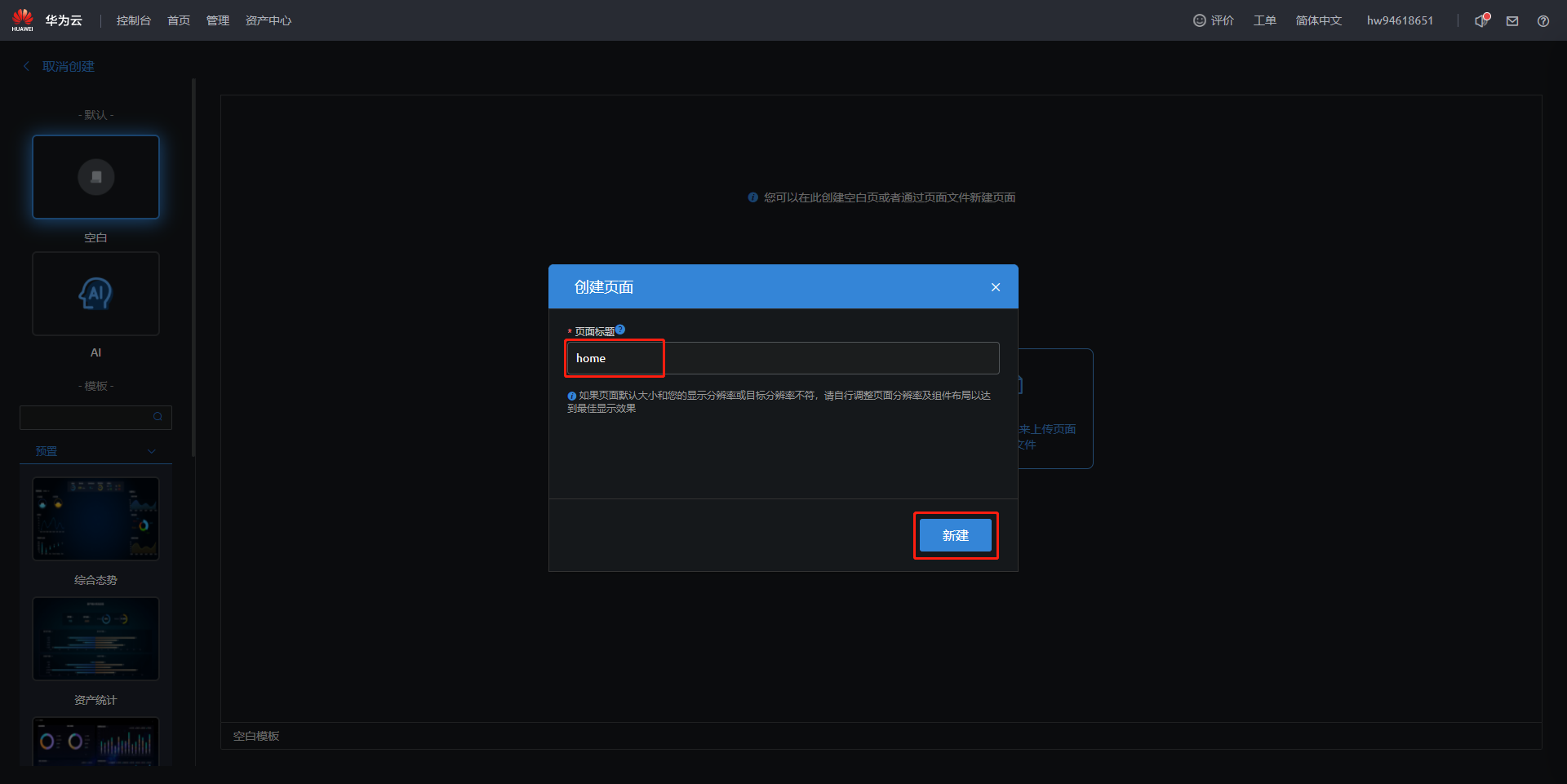

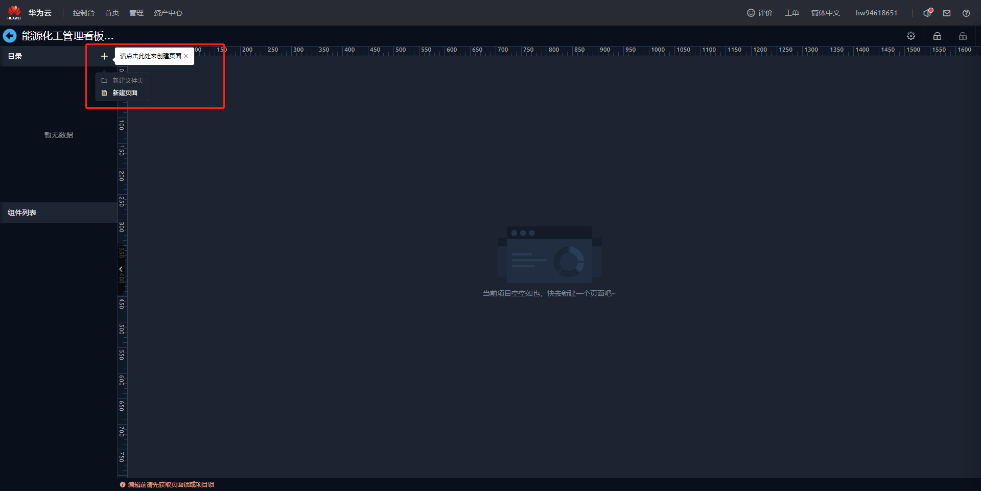

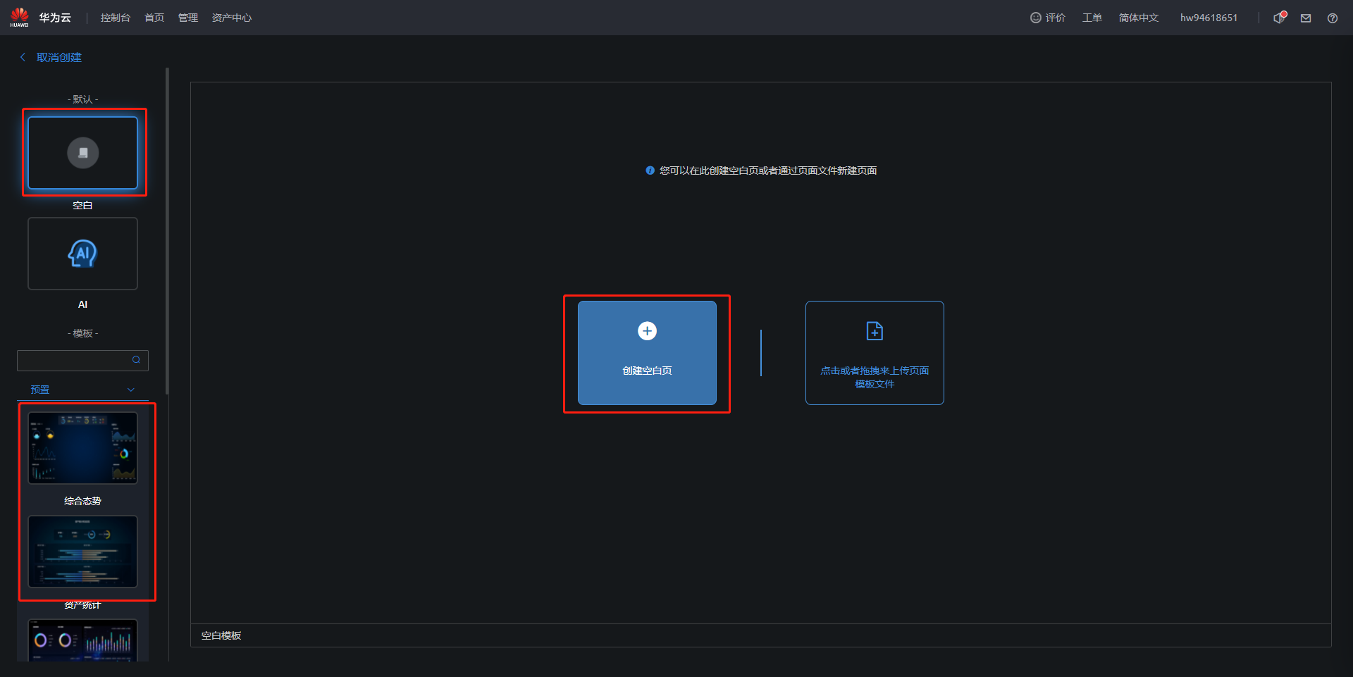

1、创建页面
(1)点击左侧目录的加号,选择新建页面
(2)新建页面可以选择内置的业务大屏模板,也可以选择空白页,博主这里选择空白页
(3)输入页面标题,点击“创建”按钮
(4)创建完成后会直接打开新建的页面,后续在该页面进行编辑开发

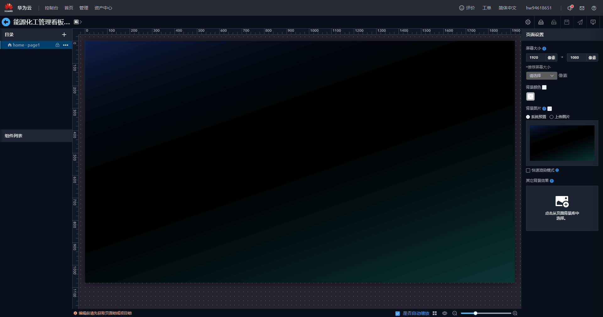

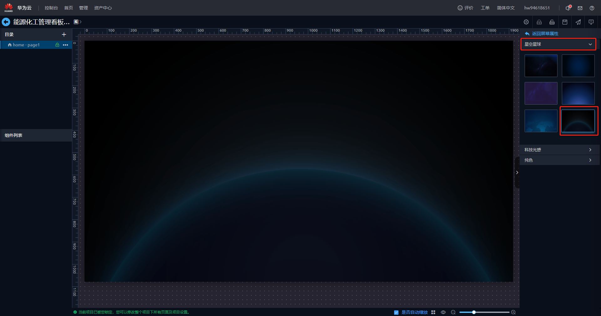

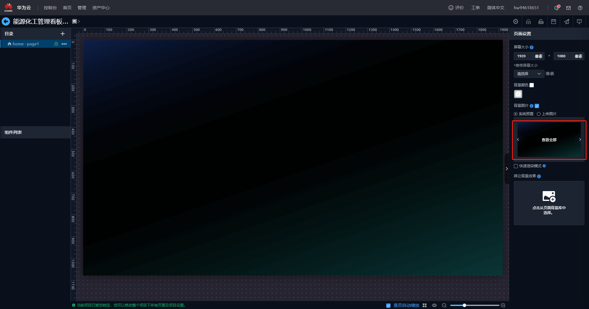

3.1、修改页面背景图
页面编辑窗口右侧背景图片处,点击查看全部即可显示所有内置的大屏背景图片,选择一个适合自己的即可
笔者这里选择如下图所示:

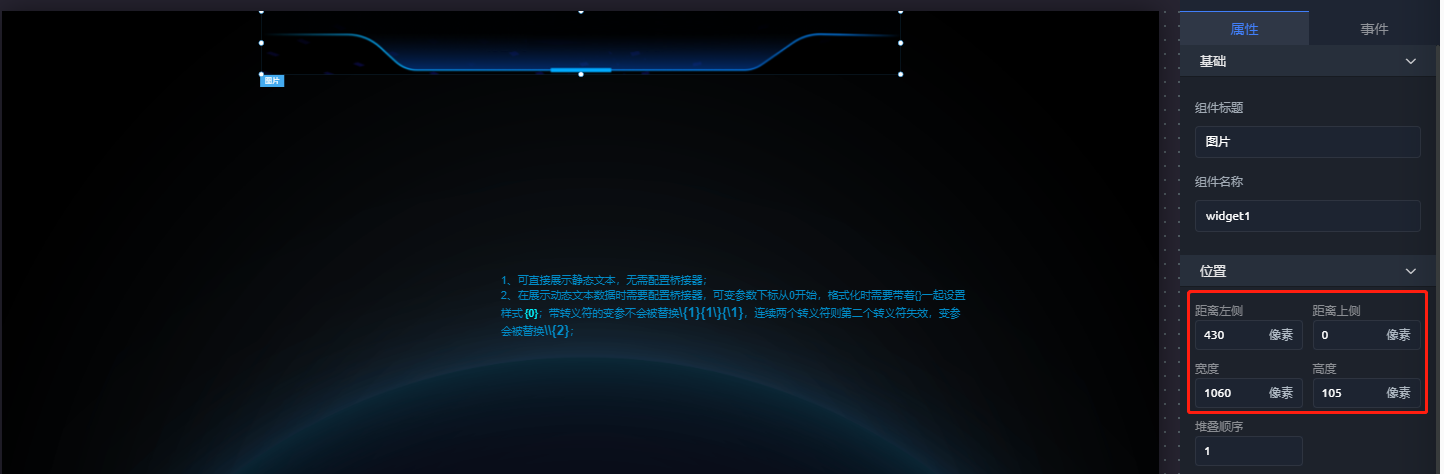

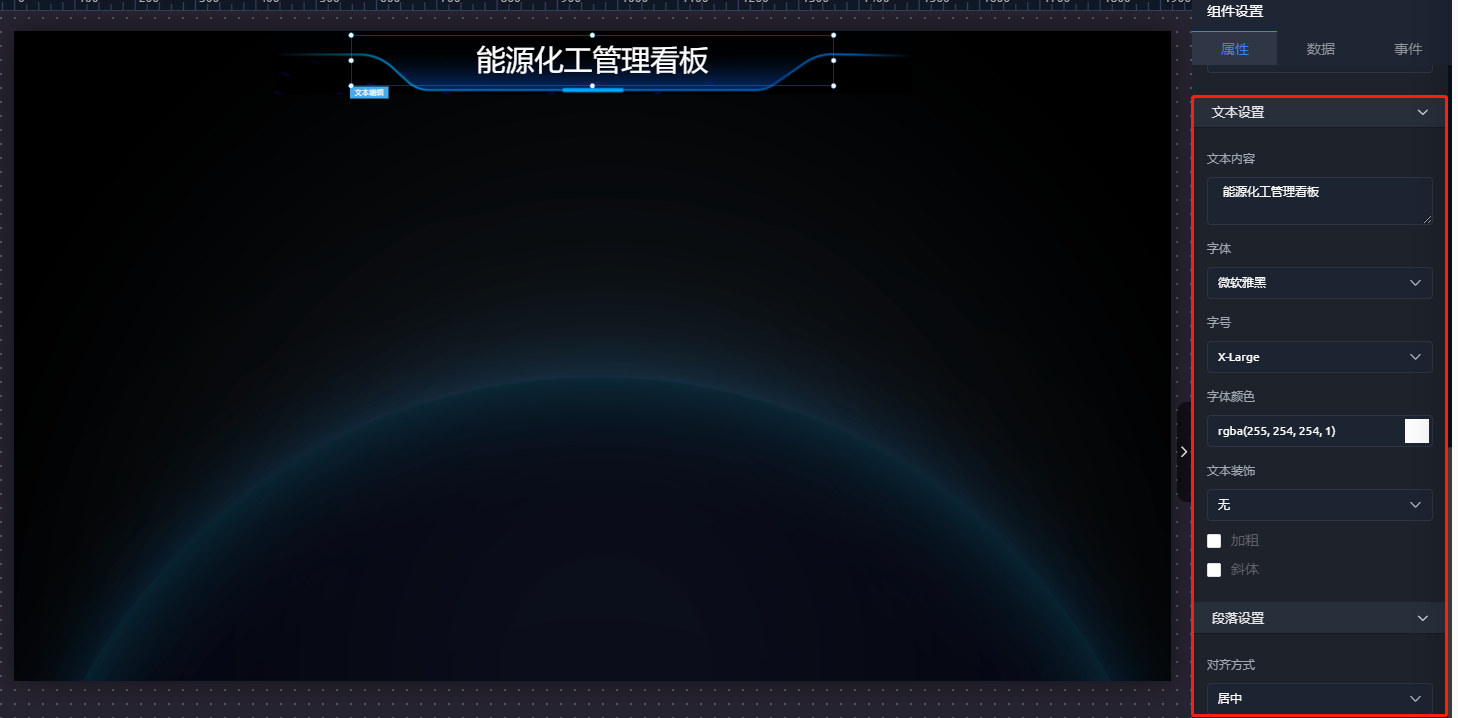

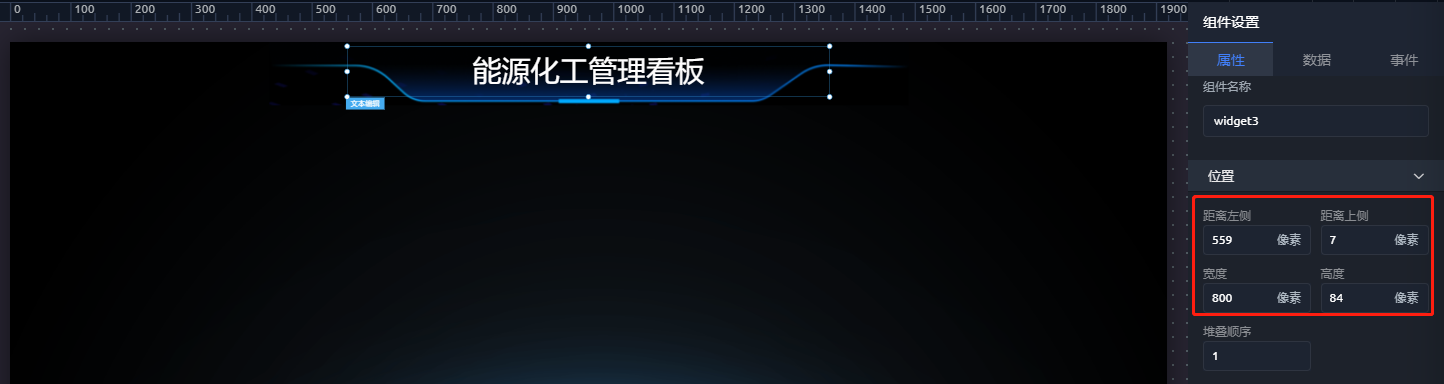

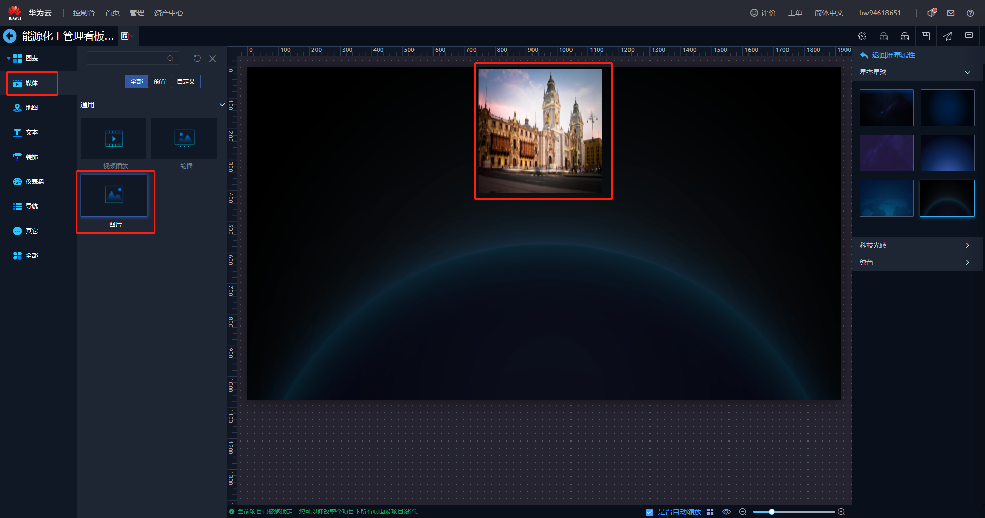

3.2、添加看板标题

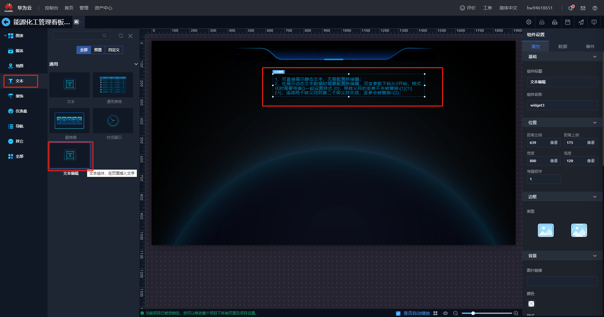

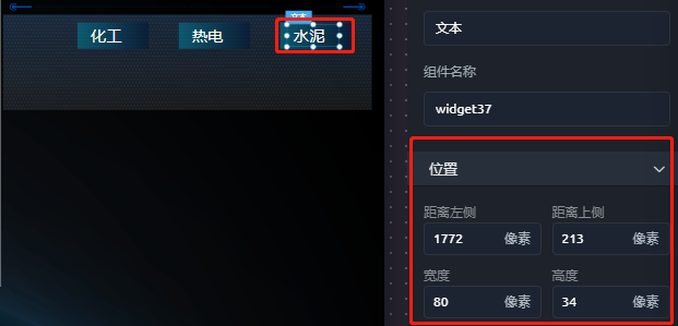

(1)点开编辑界面的组件列表选项卡,选择图片组件和文本编辑组件拖动到页面上

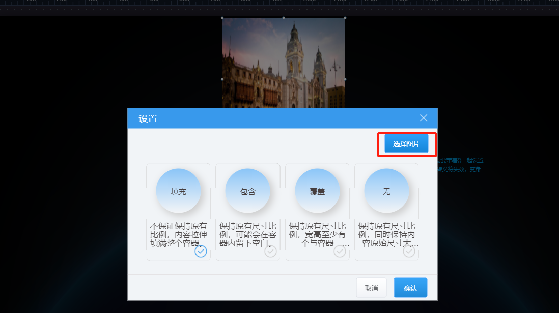

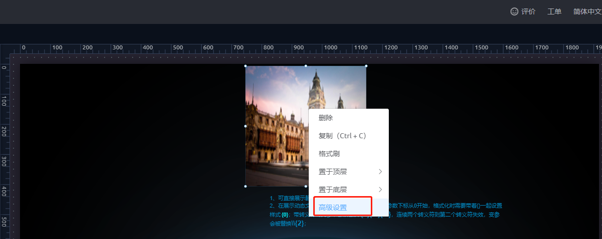

(2)选中图片,鼠标右键,选择高级设置,设置图片背景及位置相关属性值

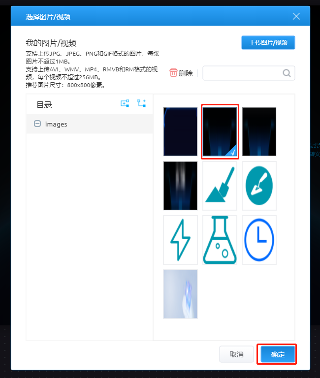

(3)弹出窗口点击选择图片按钮上传背景图片
(4)上传对应背景图片后选中,并点击确定按钮,返回后继续确定回到编辑界面,图片修改完成

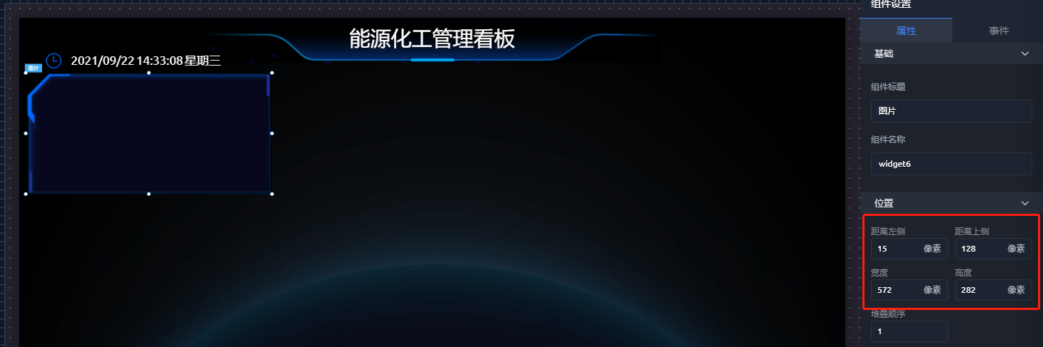

(5)选中图片组件,在右侧属性窗口设置其属性值,主要设置宽高、位置,对应属性值如图
(6)修改文字编辑组件对应属性
文本格式设置如图:

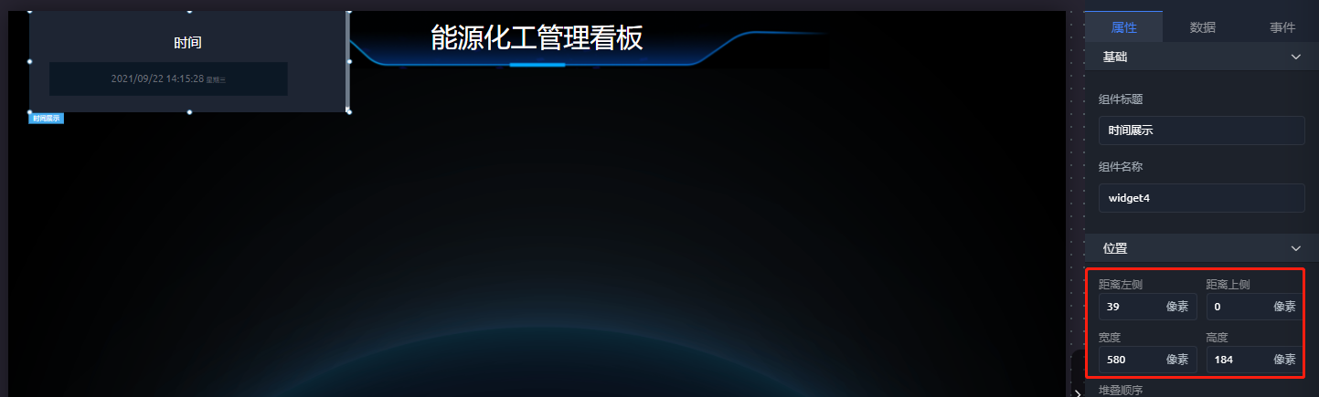

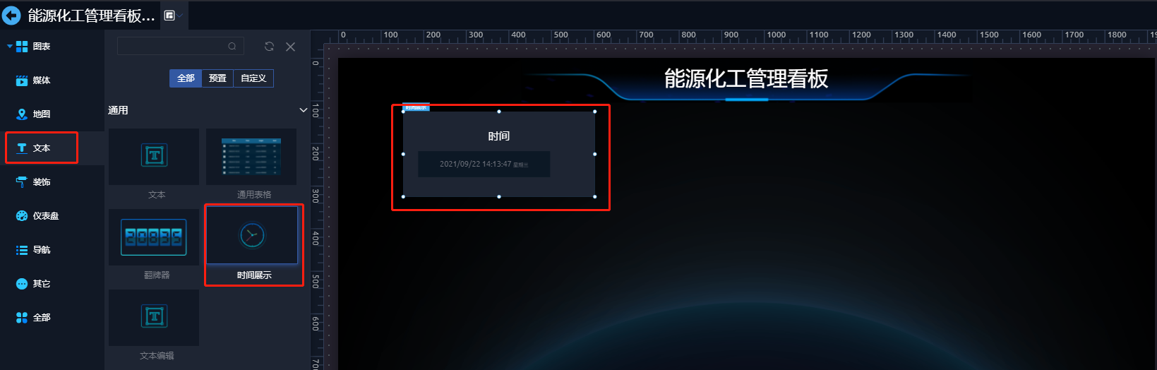

3.3.1、时间组件
(1)界面添加时间展示组件
(2)设置时间展示组件的位置属性

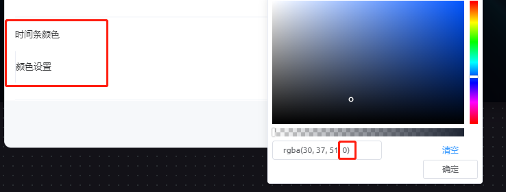

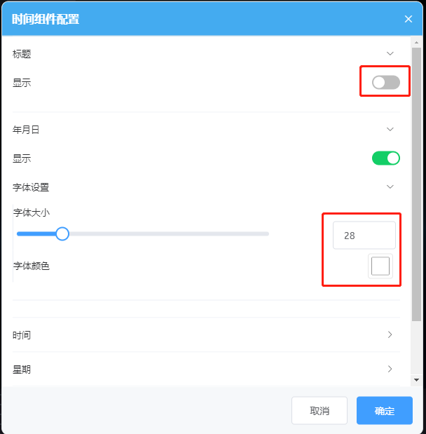

(3)选中时间展示组件,鼠标右键,选择高级设置,设置时间展示组件的组件属性
设置标题不显示,设置年月日、时间、星期字体大小为28,字体颜色为白色,设置背景颜色和时间条颜色为透明色,配置如图:
这里只截取年月日的属性配置图,时间和星期的同年月日配置一致,背景颜色和时间条颜色直接将透明度设置为0即可。

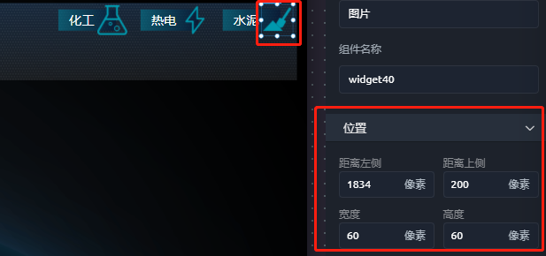

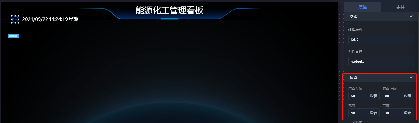

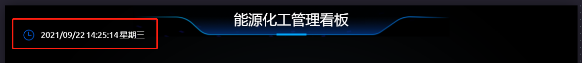

(4)添加一个图片组件,用于显示时间图标(上传及修改图片的参考2.1即可,这里不再赘述),图标大小及位置属性如下
(5)整体时间部分效果如图

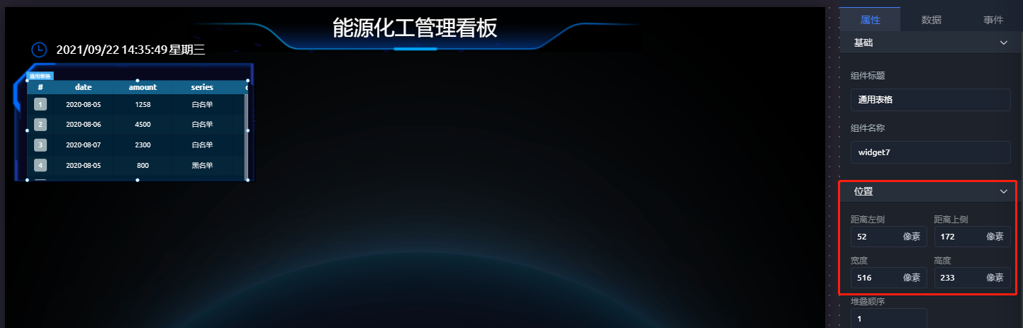

(1)、添加表格背景图,属性配置如图

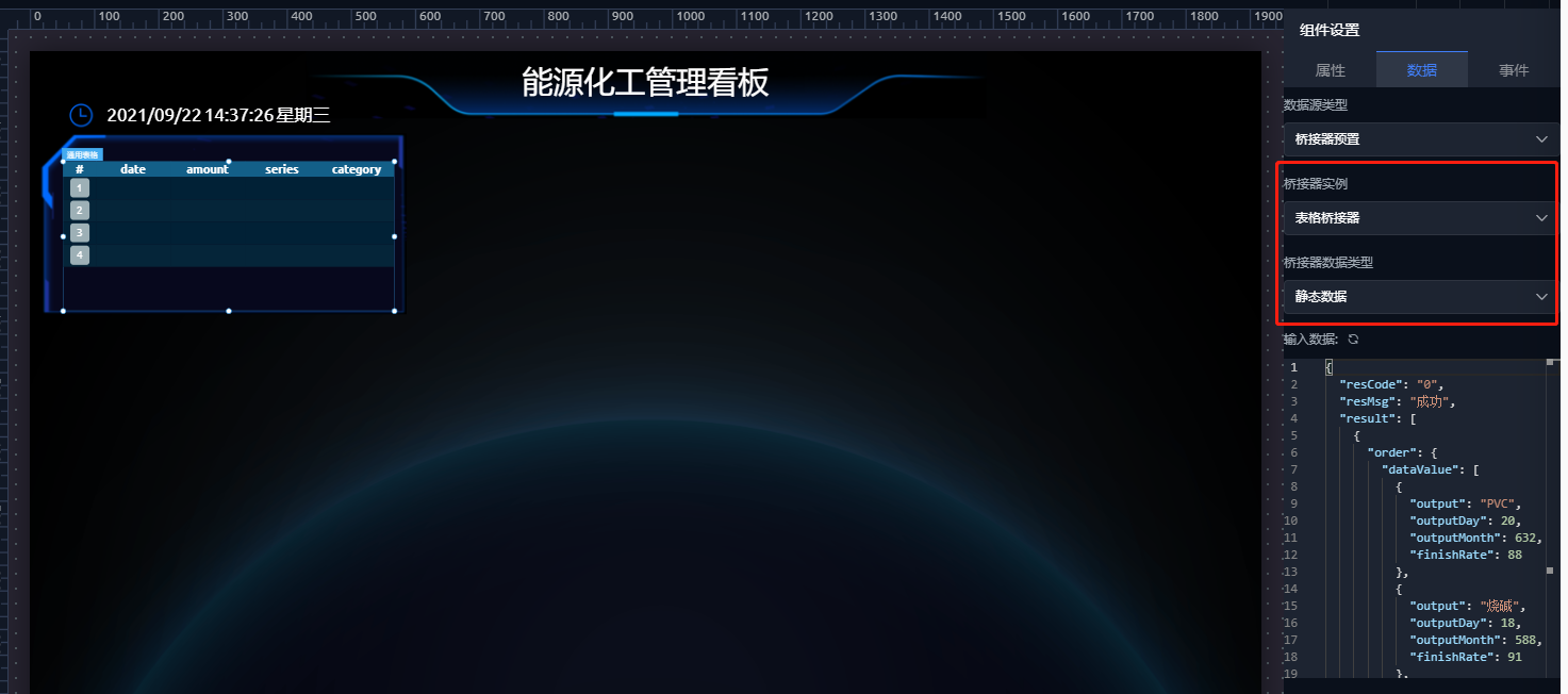

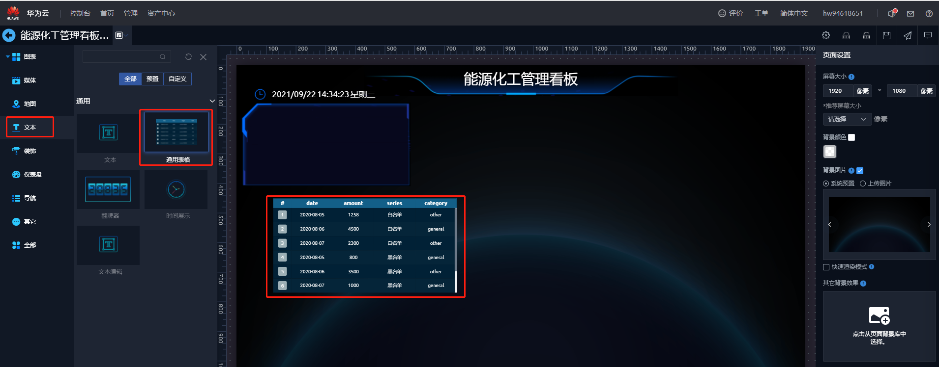

(2)添加产量表格,拖拽通用表格组件到界面
(3)设置表格位置及大小属性
(4)设置表格数据属性(右侧选择数据选项卡,桥接器实例选择表格桥接器,数据类型选择静态数据)
数据内容如下:

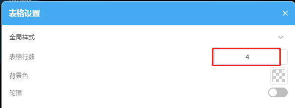

(5)设置表格内容属性(选中表格组件鼠标邮件高级设置),配置如图(未截图的采用默认即可)
表格行数改为4:

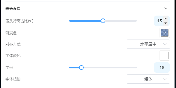

表头行高占比改为15%,背景色改为rgba(6, 53, 134, 0.5):

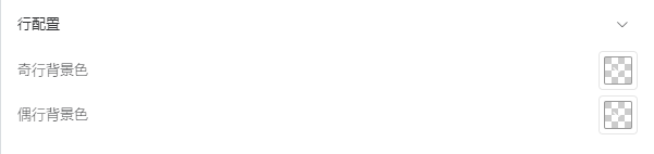

行配置奇偶行背景色均改为透明:

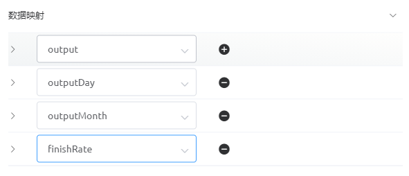

数据映射的列与数据内容定义的属性值做对应:

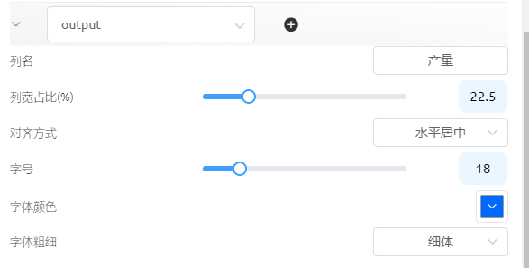

每一个属性列进行如下相同配置:列名分别改为产量、日产量、月产量和月计划完成率,字号改为18,字体颜色改为rgba(0, 106, 255, 1):

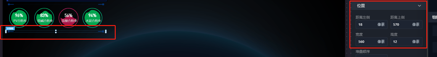

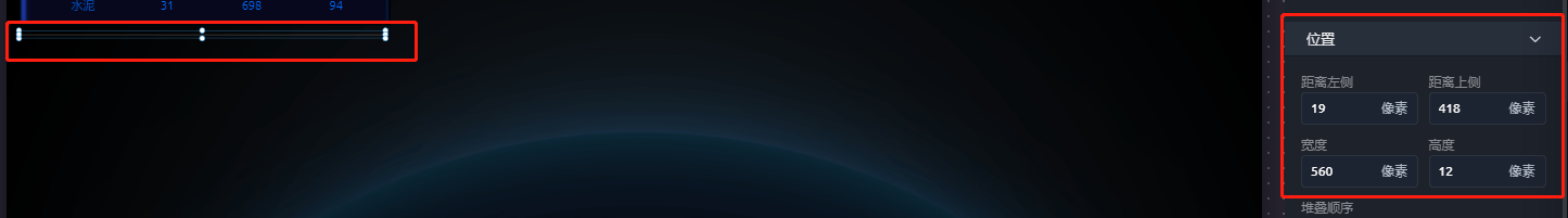

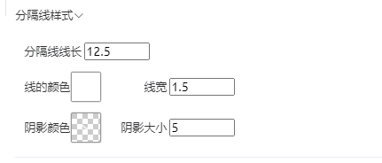

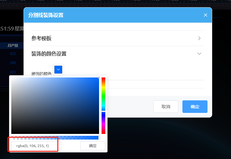

3.3.3、分割线一

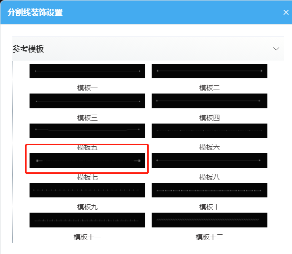

(1)添加分割线组件,并设置位置及大小
(2)组件高级设置,设置分割线样式(选择模板5,并设置颜色为rgba(0, 106, 255, 1))
后续分割线均采用以上这个分割线,知识位置和大小略有不同。

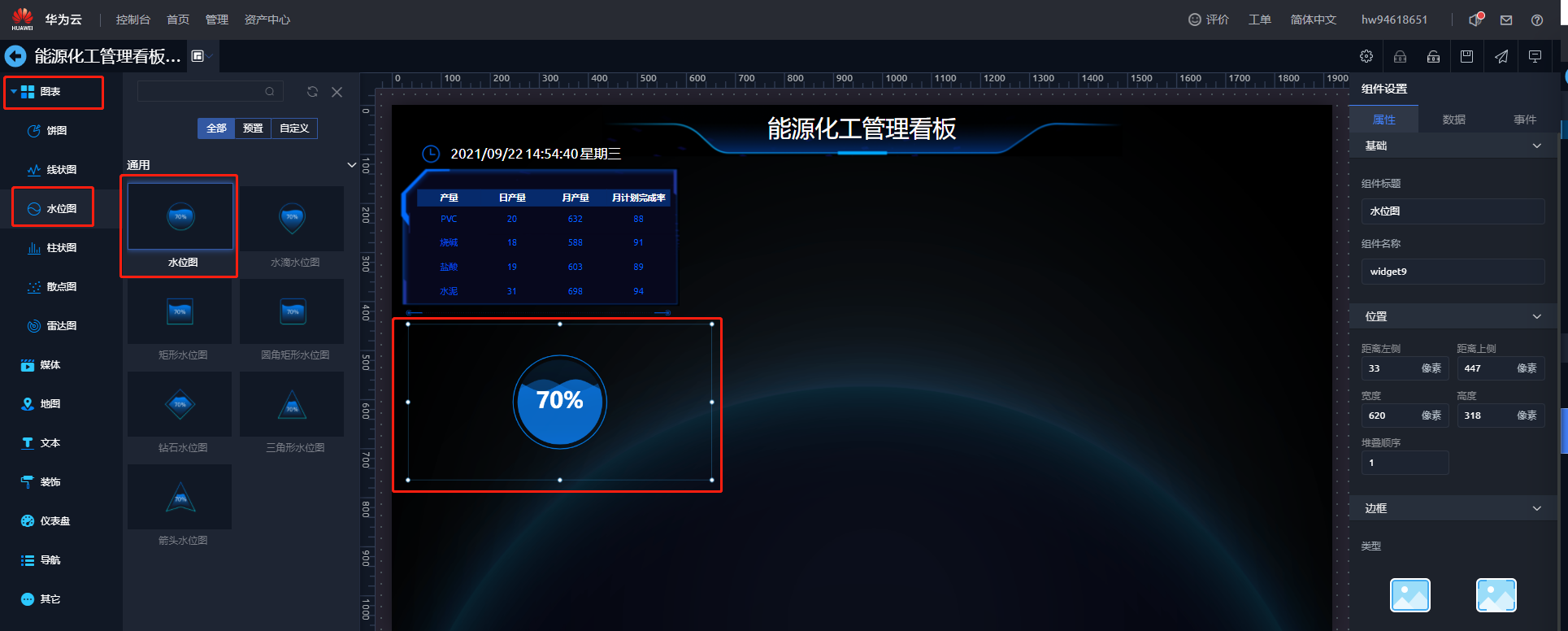

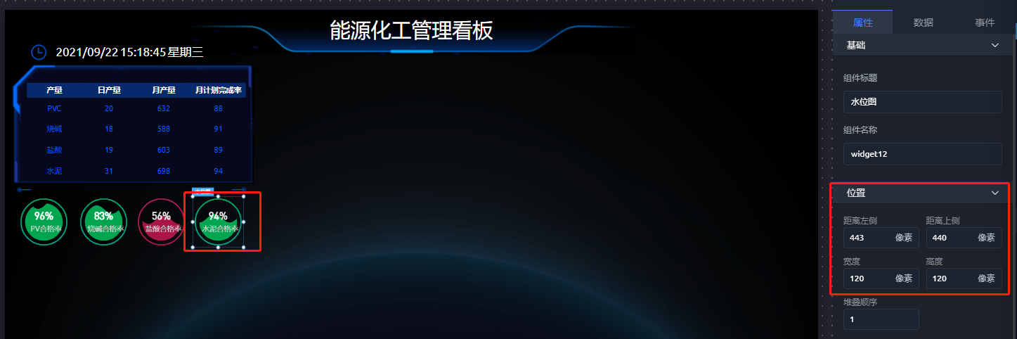

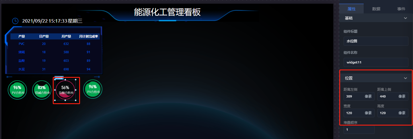

3.3.4、水位图

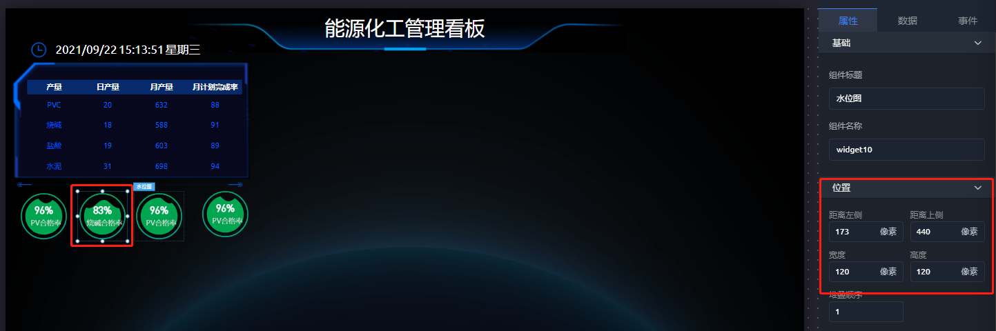

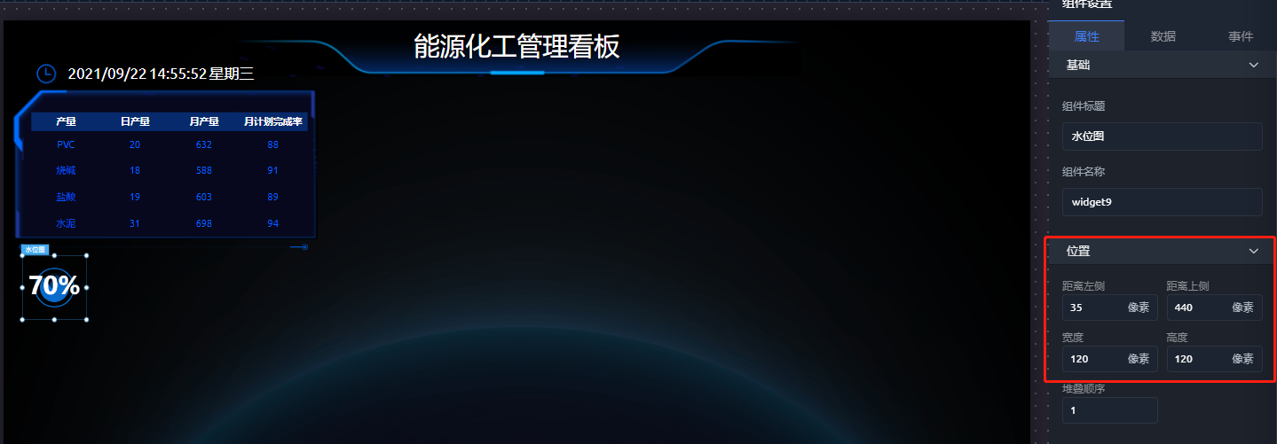

(1)拖拽水位图到界面
(2)配置水位图大小及位置属性

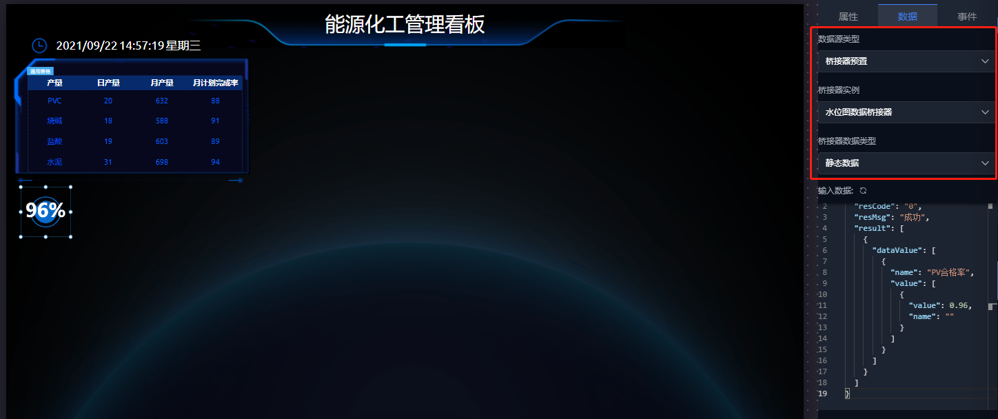

(3)配置水位图数据属性
数据内容如下:
  "resCode": "0",
  "resMsg": "成功",
  "result": [
      "dataValue": [
          "name": "PV合格率",
          "value": [
              "value": 0.96,
              "name": ""
(4)水位图显示属性高级设置(未截图采用默认设置)

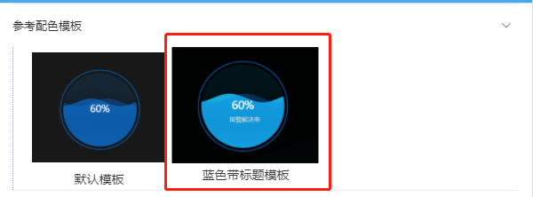

选择蓝色带标题模板:

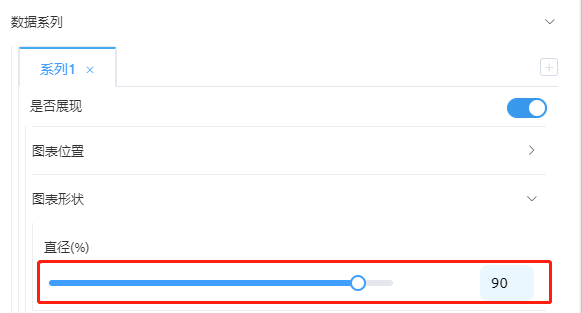

数据系列-图表形状直径改为90%:

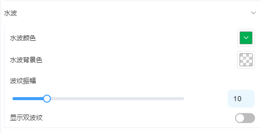

水波颜色改为rgba(2, 174, 83, 1),水波背景色改为透明,波纹振幅改为10,显示双波纹改为关闭:

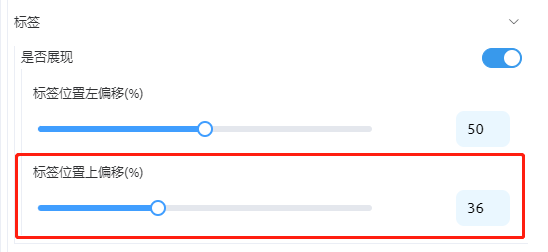

标签位置上偏移改为36%:

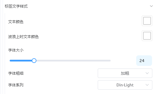

标签文字字体大小改为24,字体系列改为Din-Light:

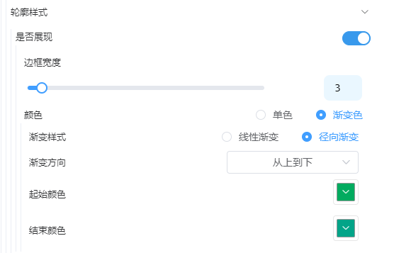

轮廓样式如下:起始颜色rgba(2, 171, 95, 1),结束颜色rgba(3, 164, 136, 1)

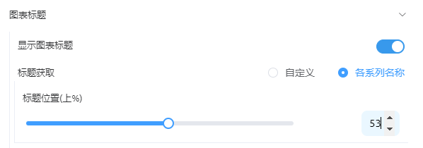

显示图表标题为各系列名称:
(5)其他三个水位图通过复制第一个水位图得到,分别配置其数据及第三个的颜色即可

位置及大小:

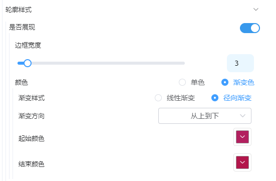

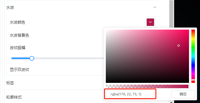

(7)盐酸合格率水位图配置
水波颜色rgba(178, 22, 75, 1):
轮廓样式渐变色:起始颜色rgba(178, 32, 95, 1),结束颜色rgba(178, 22, 75, 1)

3.3.5、分割线二
复制3.3.3分割线,调整位置即可

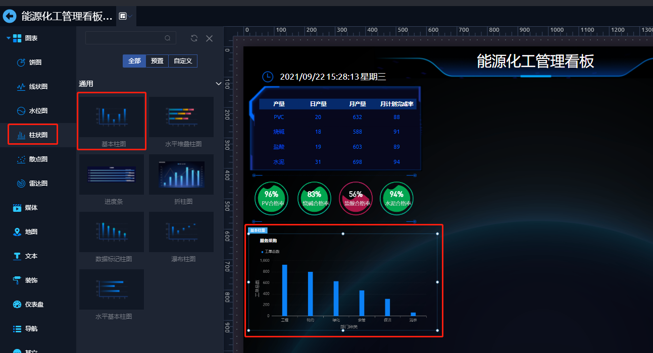

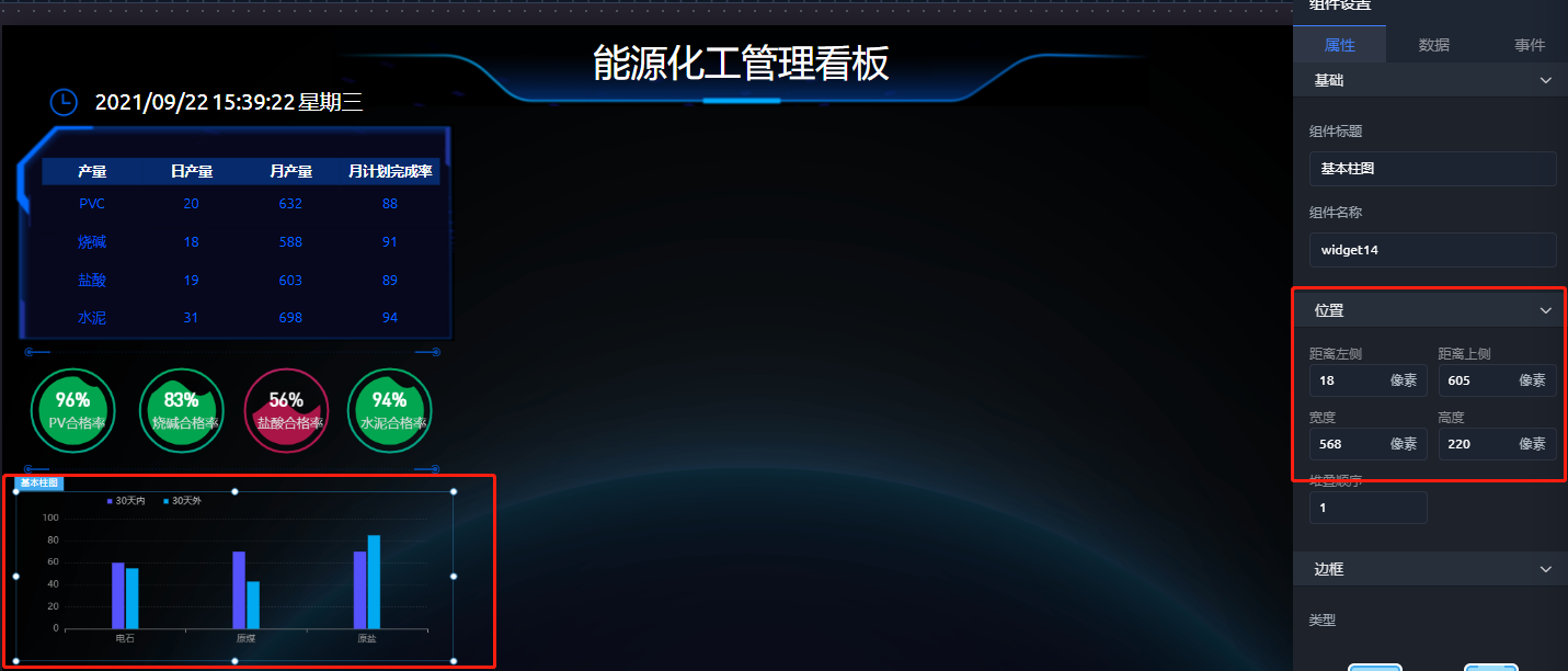

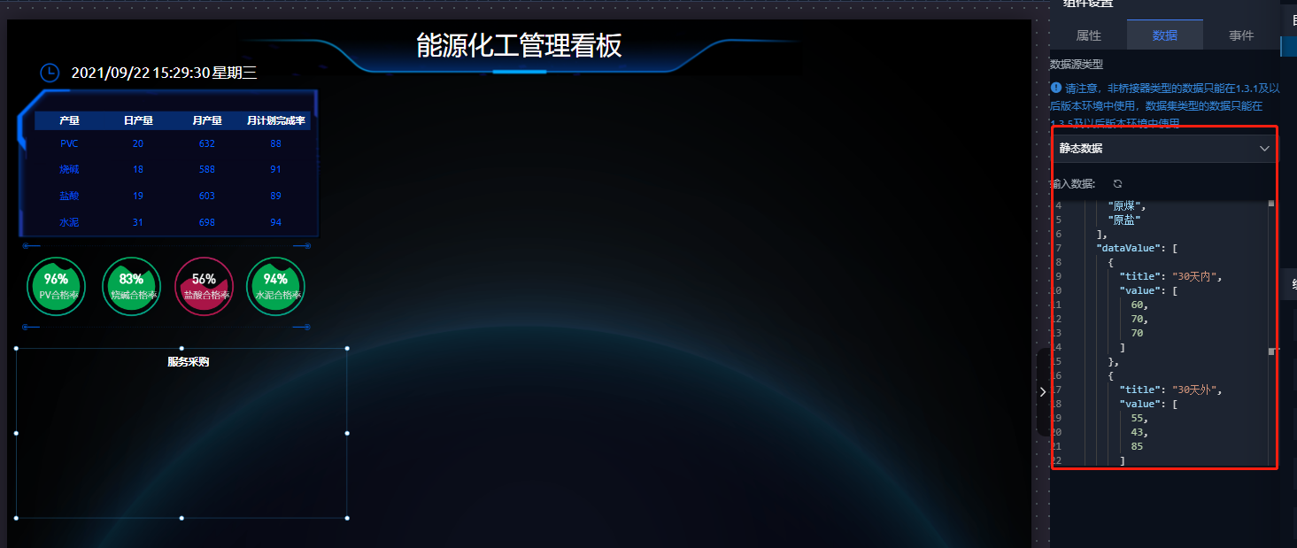

3.3.6、原料库存柱状图
(1)拖拽基本柱状图到界面
(2)修改数据属性
数据内容:
  "resCode": "0",
  "resMsg": "成功",
  "result": [
      "order": {
        "dataX": [
          "电石",
          "原煤",
          "原盐"
        "dataValue": [
            "title": "30天内",
            "value": [
              60,
              70,
              70
            "title": "30天外",
            "value": [
              55,
              43,
              85

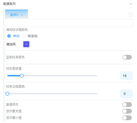

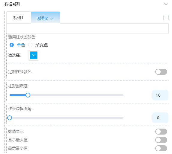

(3)修改柱形图显示高级属性
修改系列一颜色为rgba(84, 83, 252, 1):
添加系列2并修改系列2柱状图颜色为rgba(0, 169, 240, 1):

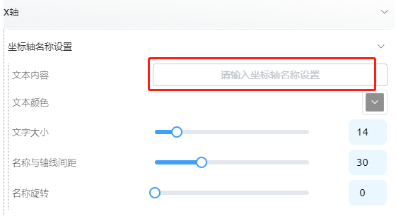

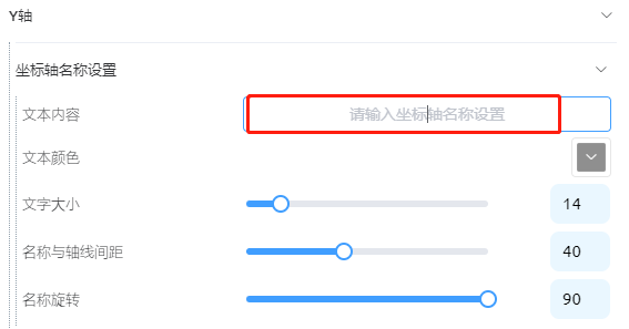

删除x轴坐标轴名称:

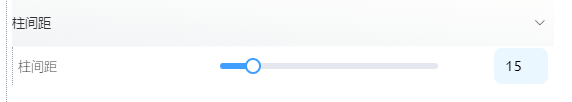

设置x轴柱间距为15:
删除y轴坐标轴名称:
设置标题不显示:

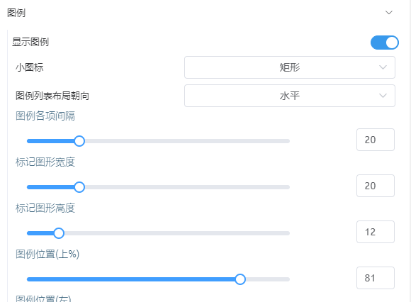

设置图例属性:
(4)设置柱状图位置及大小

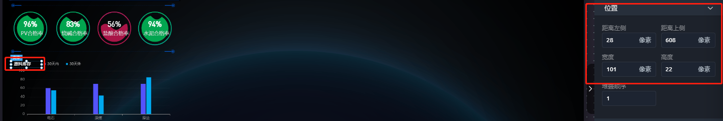

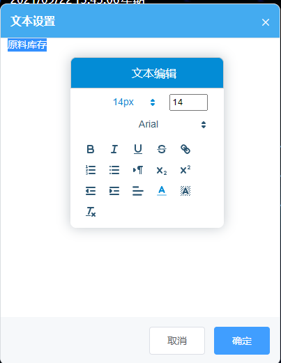

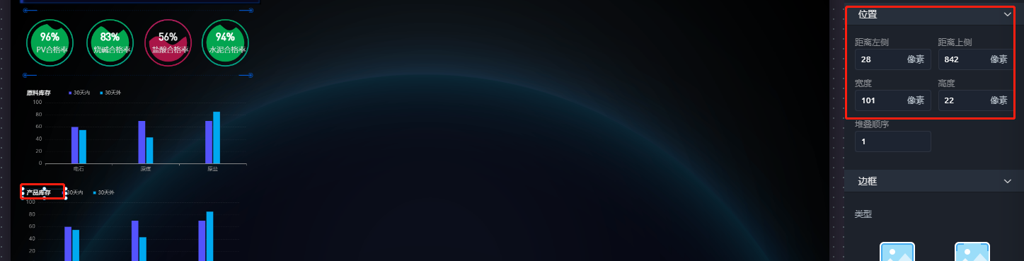

(5)由于柱状图自带的标题与图例不在一行上,所以这里使用一个文本作为柱状图标题(字体大小为14px,颜色为白色)
大小及位置如下:

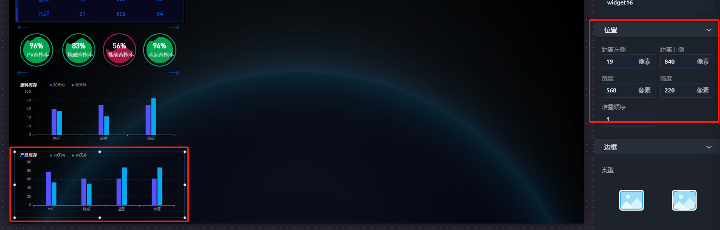

              88,
              88
位置及大小:

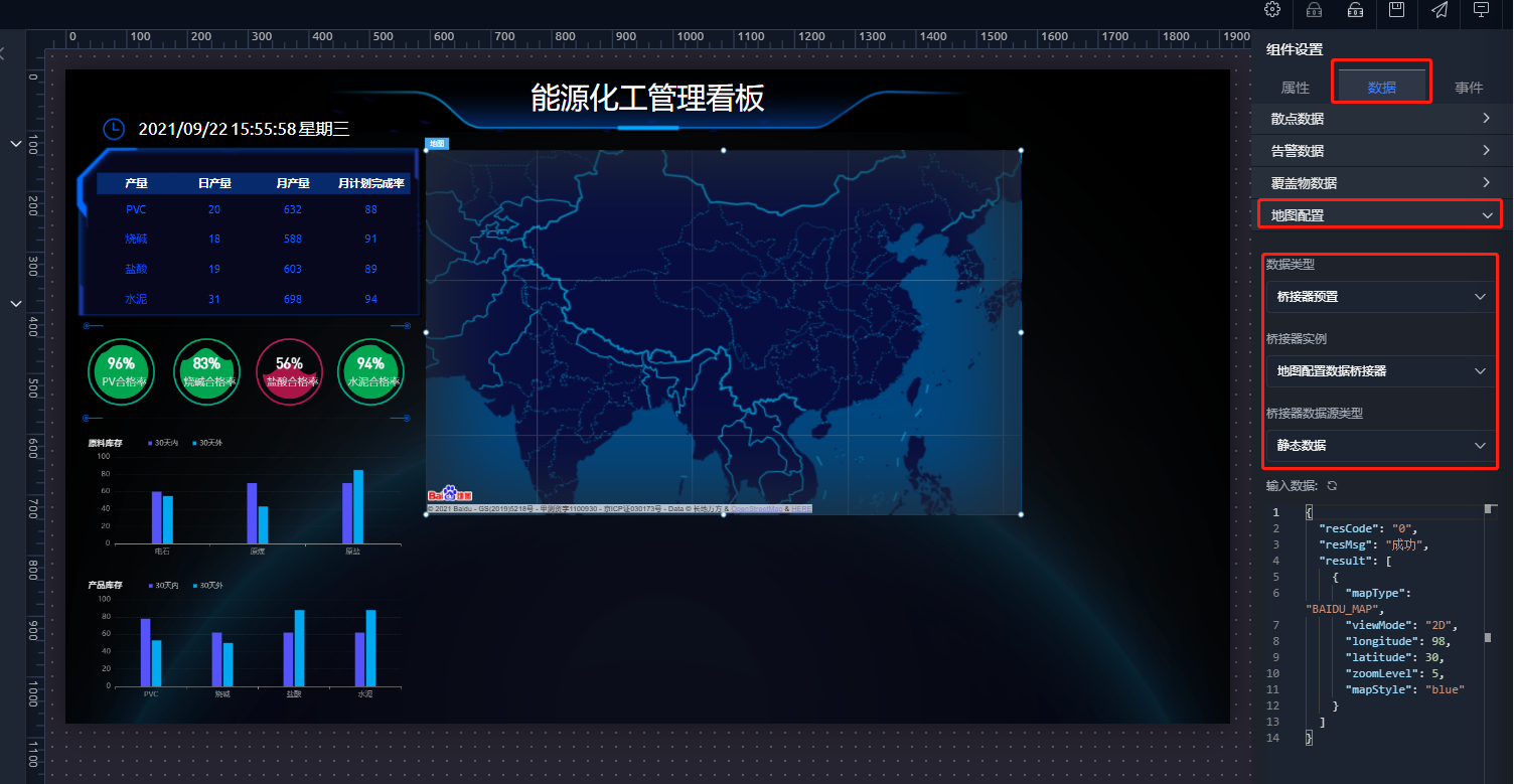

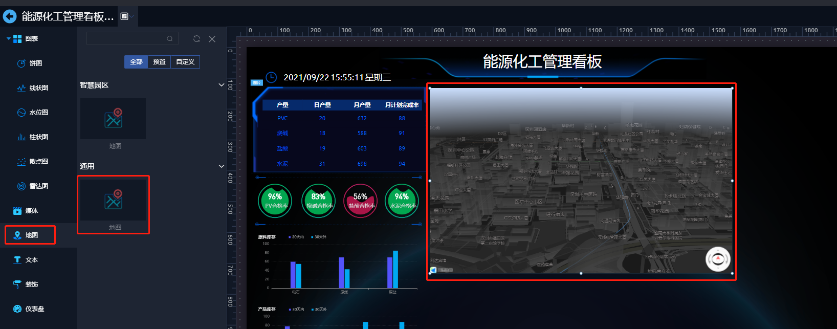

3.4.1、地图

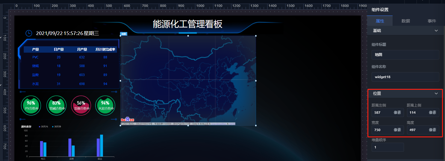

(1)拖拽地图控件到界面
(2)修改地图数据中的地图配置,选用静态数据
数据内容:
  "resCode": "0",
  "resMsg": "成功",
  "result": [
      "mapType": "BAIDU_MAP",
      "viewMode": "2D",
      "longitude": 102,
      "latitude": 35,
      "zoomLevel": 5,
      "mapStyle": "blue"
(3)修改地图大小及位置

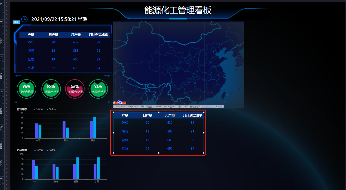

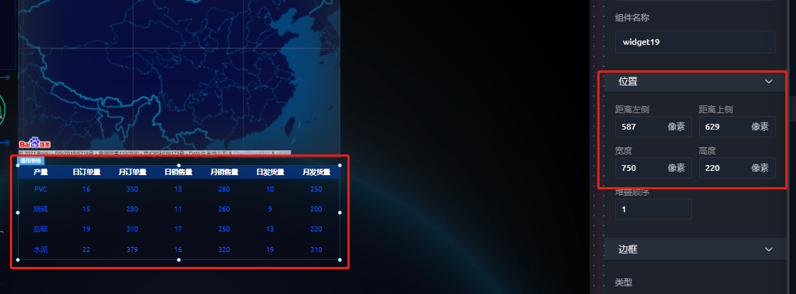

3.4.2、产量表格
(1)复制左侧的产量表格
(2)修改表格绑定的数据如下
{  "resCode": "0",  "resMsg": "成功",  "result": [    {      "order": {        "dataValue": [          {            "output": "PVC",            "dayOrder": 16,            "monthOrder": 350,            "daySale": 13,            "monthSale": 280,            "daySend": 10,            "monthSend": 250          },          {            "output": "烧碱",            "dayOrder": 15,            "monthOrder": 280,            "daySale": 11,            "monthSale": 260,            "daySend": 9,            "monthSend": 200          },          {            "output": "盐酸",            "dayOrder": 19,            "monthOrder": 310,            "daySale": 17,            "monthSale": 250,            "daySend": 13,            "monthSend": 220          },          {            "output": "水泥",            "dayOrder": 22,            "monthOrder": 379,            "daySale": 16,            "monthSale": 320,            "daySend": 19,            "monthSend": 310          }        ],        "total": 4      }    }  ]}

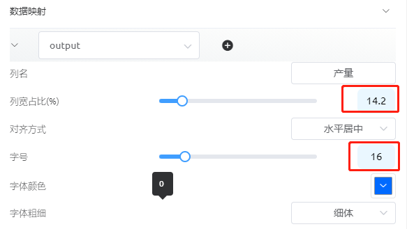

(3)修改表格高级设置内容的数据映射部分,参照3.3.2修改列绑定及标题内容

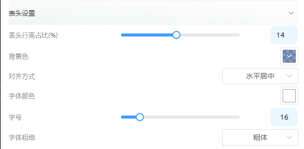

修改表头行高占比14%,字体为16:
修改字号为16,列宽占比(第一列:14.2%,中间列14.3%,最后一列14.5%):
(4)修改位置及大小

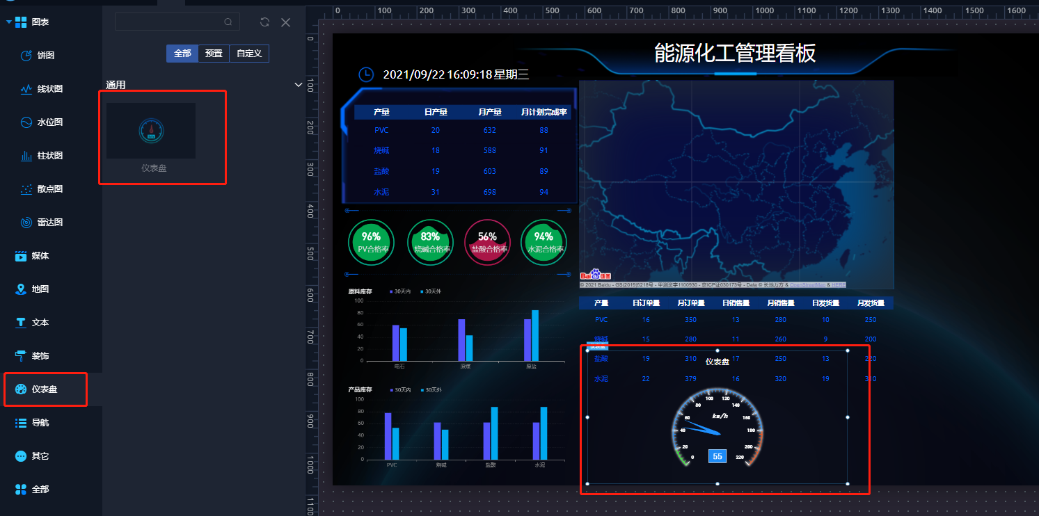

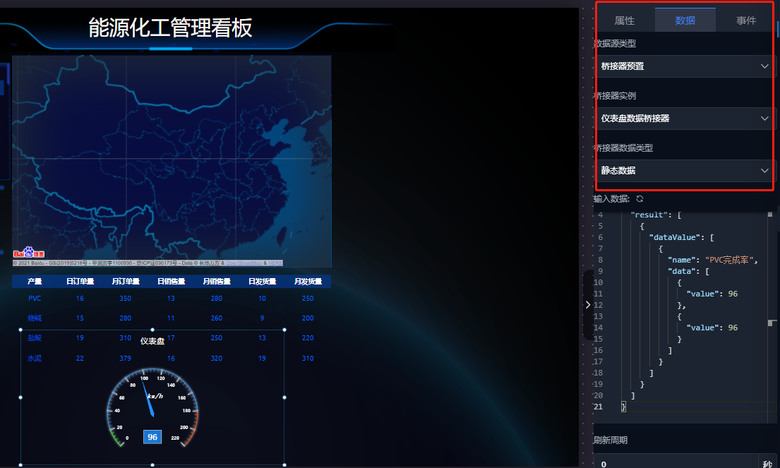

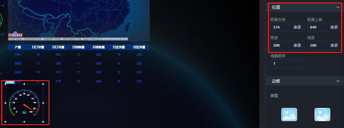

3.4.3、仪表盘
(1)拖动仪表盘组件到界面
(2)修改仪表盘数据属性
数据内容:
  "resCode": "0",
  "resMsg": "成功",
  "result": [
      "dataValue": [
          "name": "PVC完成率",
          "data": [
              "value": 96
              "value": 96

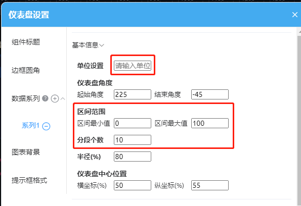

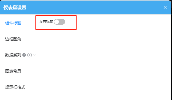

(2)修改仪表盘显示高级设置

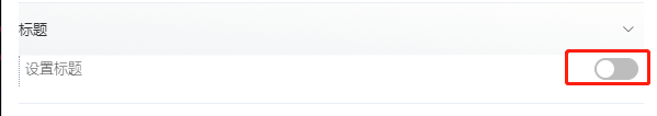

设置标题不显示:
单位设置为空,区间范围0到100,分段个数为10个:

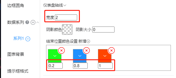

仪表盘轴线宽度改为2,阴影颜色透明,阴影大小改为0,三个颜色位置分别为0.2、0.8、1:

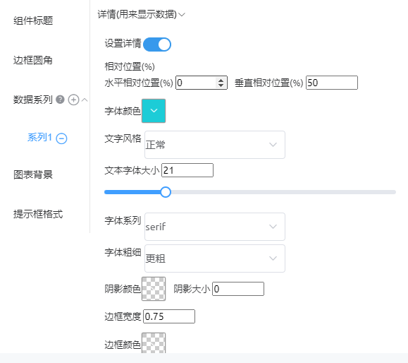

详情(用来显示数据)配置字体颜色rgba(28, 204, 215, 1),阴影、边框及背景色均设置为透明:

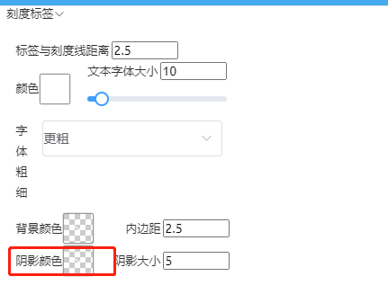

刻度标签阴影设置为透明:

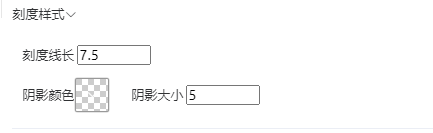

刻度样式阴影设置为透明:
分割线阴影设置为透明:

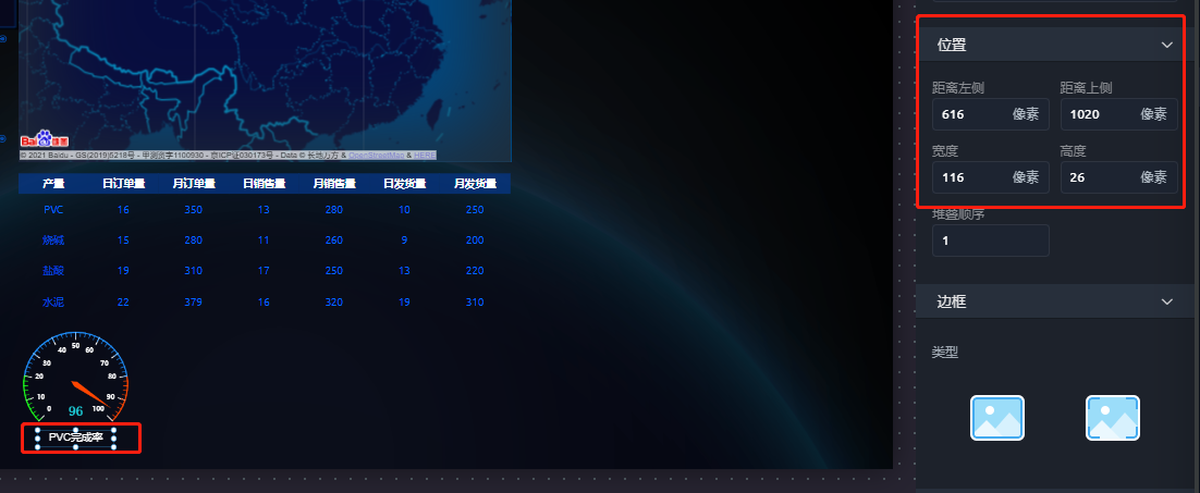

(3)设置仪表盘大小及位置
(4)设置仪表盘下方标题(使用文本组件设置)
文字大小16px,位置及大小如图:
(5)其他三个仪表盘配置方式同上,只是数据内容及位置不同

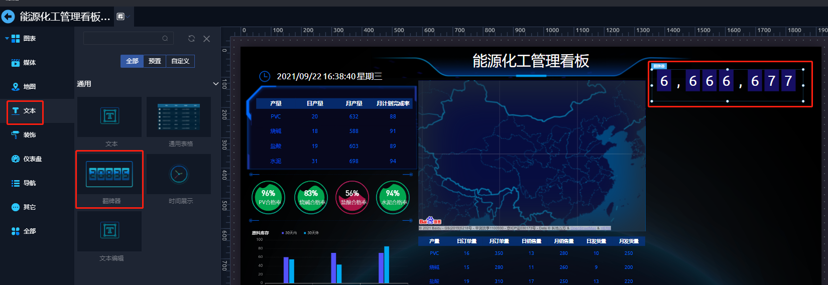

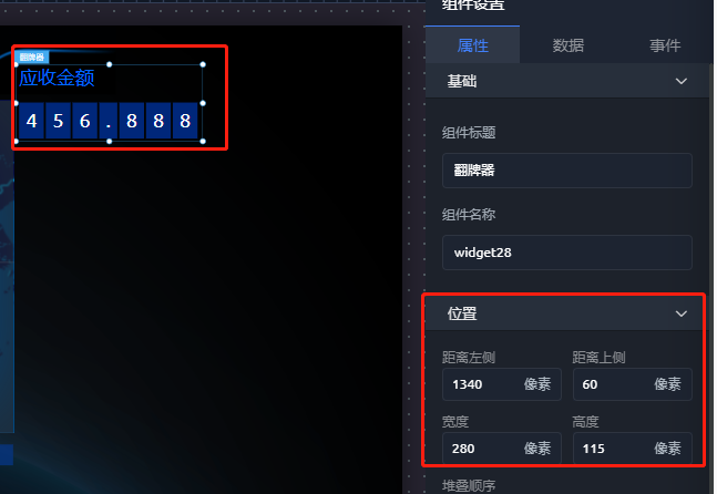

3.5.1、翻牌器
(1)拖拽翻牌器组件到界面
(2)设置翻牌器数据
{  "value": {    "number": 456.888  }}

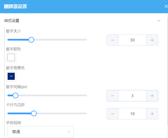

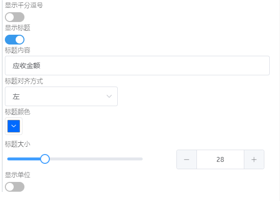

(3)设置翻牌器样式
设置数字大小为30,数字背景色为rgba(0, 39, 122, 1),数字间隔为3,
不显示千分号,显示标题,标题内容为“应收金额”,标题颜色rgba(0, 106, 255, 1),标题大小为28:
(4)设置位置及大小

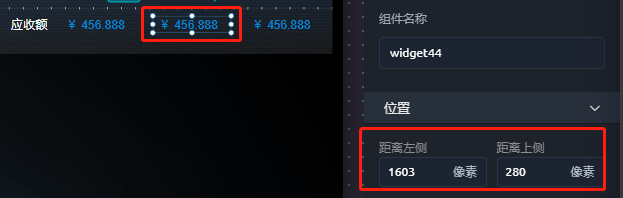

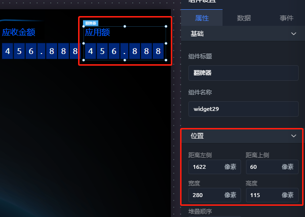

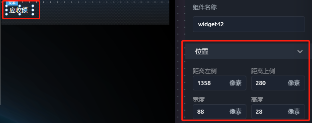

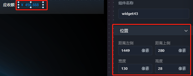

(5)设置应用额(直接复制应收金额组件,修改标题内容和位置即可)

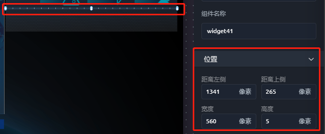

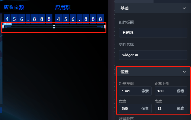

3.5.2、分割线三
复制3.3.3分割线,调整位置即可

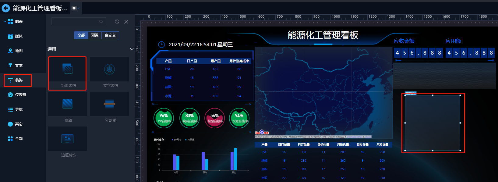

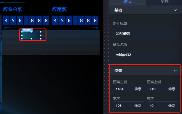

3.5.3、金额表格

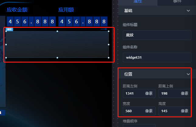

(1)拖动底纹组件到界面
(2)调整底纹组件大小及位置
(3)拖动矩形装饰组件到界面

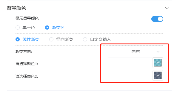

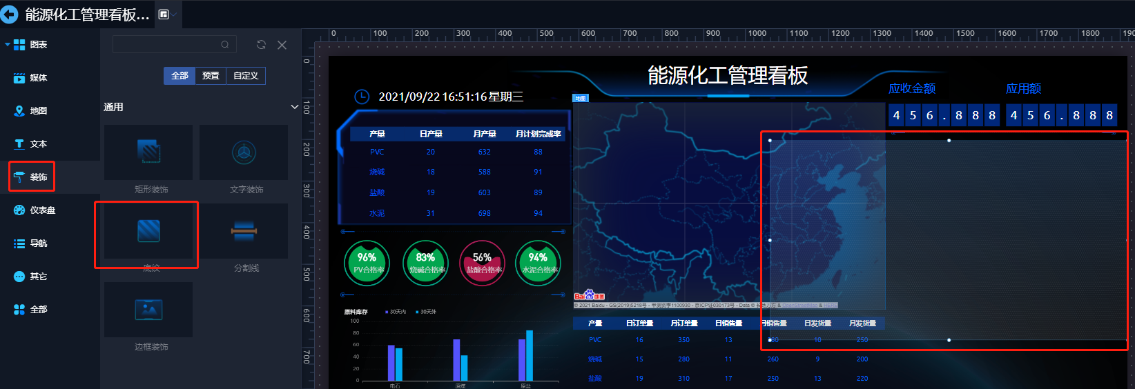

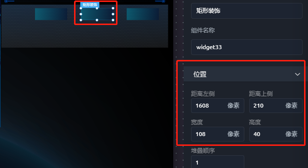

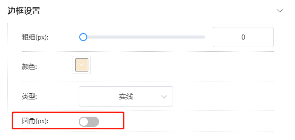

(4)调整矩形装饰组件高级设置
修改渐变背景色:渐变方向改为向右,颜色1改为rgba(0, 137, 164, 0.5),颜色2改为rgba(2, 22, 55, 0.6)
边框设置关闭圆角:

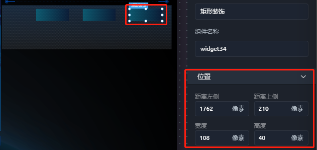

(5)调整矩形装饰组件位置及大小
(6)将上述矩形装饰组件复制两个,分别调整位置如下

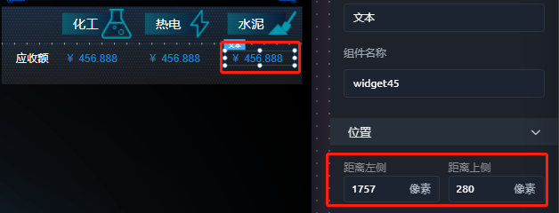

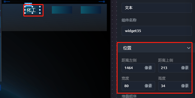

(7)拖动文组件到界面,修改内容、样式及大小位置(文字大小为24px,字体颜色为白色)
(8)将上述文字复制两个,分别调整内容及位置如下

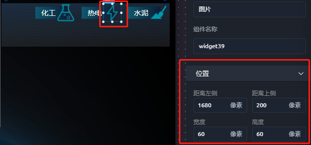

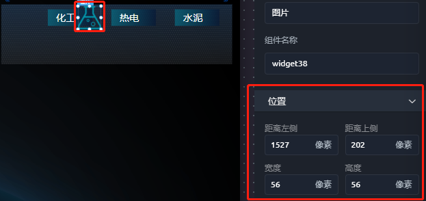

(9)拖动图片组件到界面,并设置图片及大小和位置
(10)将上述图片复制两个,分别设置图片、大小及位置如下

设置分割线使用模板七,设置位置及大小如下
(12)添加应收额行数据

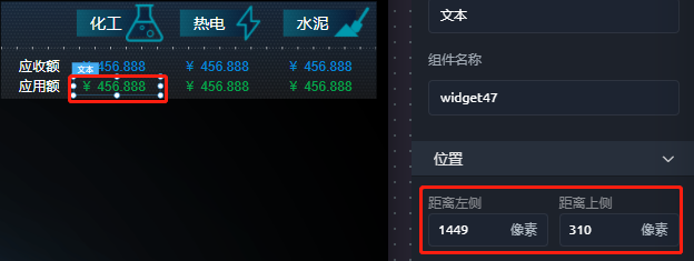

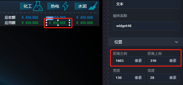

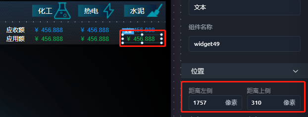

(13)添加应用额行数据

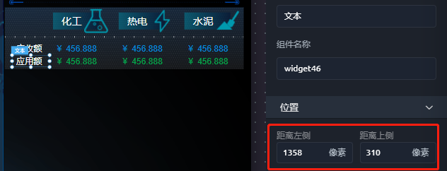

配置方式同12,除数字部分颜色不同及位置不同外,其他样式与上述组件一致。
标题位置:
数字颜色#00A550,数字位置配置如下:

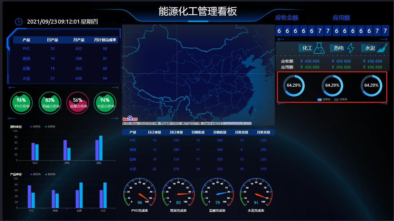

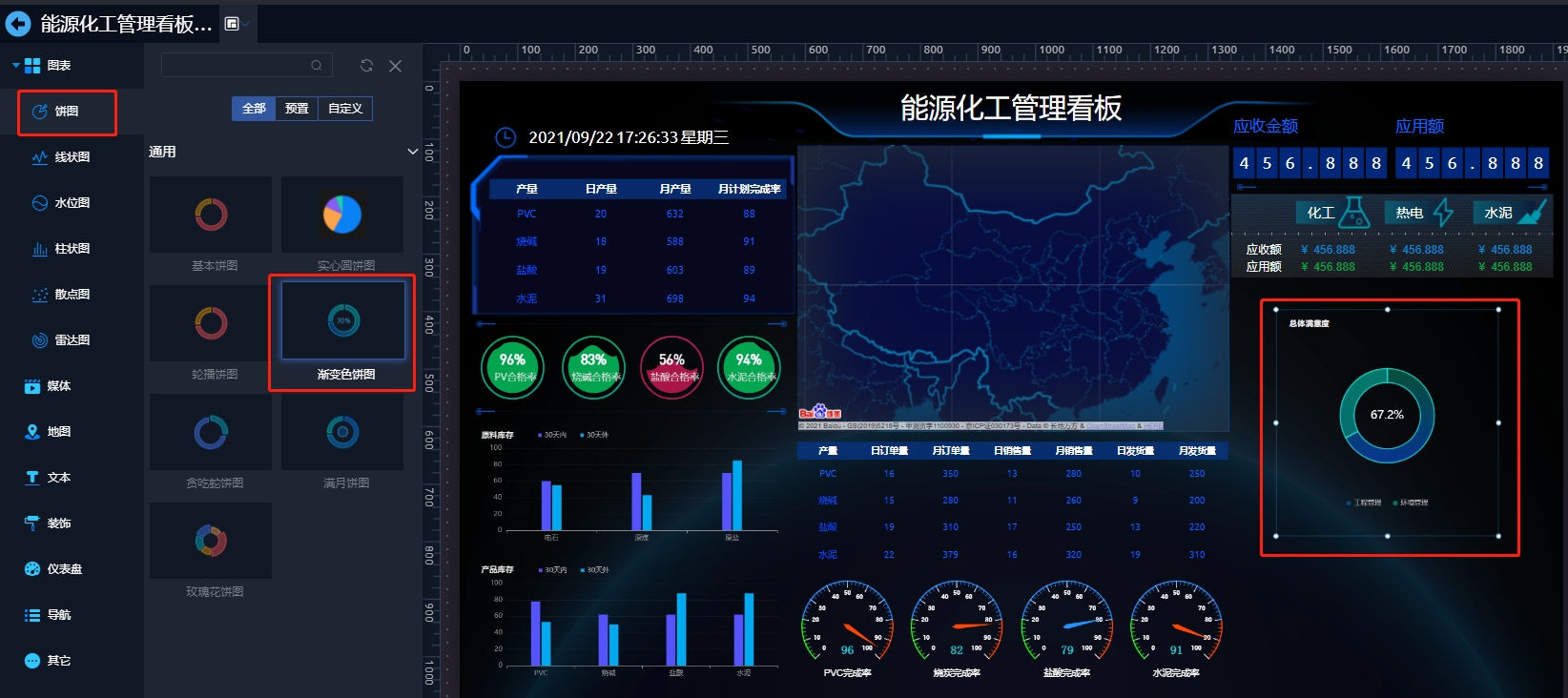

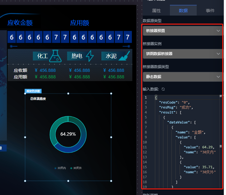

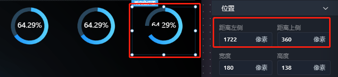

3.5.4、饼状图
(1)添加渐变色饼图到界面
(2)修改饼图数据属性
数据内容如下:
  "resCode": "0",
  "resMsg": "成功",
  "result": [
      "dataValue": [
          "name": "金额",
          "value": [
              "value": 64.29,
              "name": "30天内"
              "value": 35.71,
              "name": "30天外"
(3)修改饼图显示的高级设置

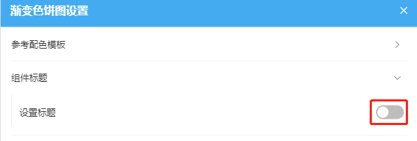

组件标题设置不显示:

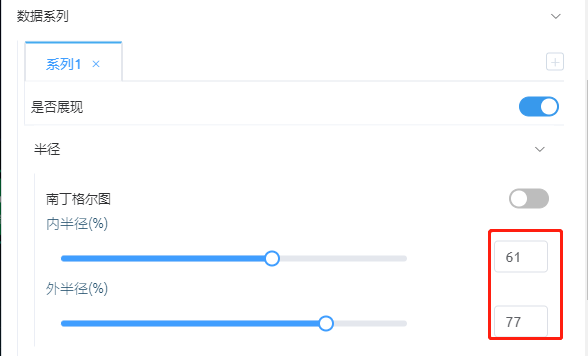

数据系列半径修改如下:

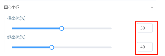

数据系列圆心坐标修改如下:

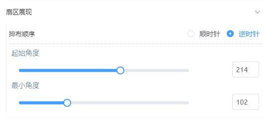

扇区展现修改如下:

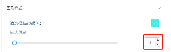

图形样式修改如下:

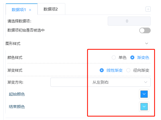

数据项展现-数据项1配置如下(起始颜色rgba(27, 147, 255, 1),结束颜色rgba(90, 211, 250, 1)):

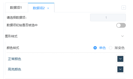

数据项展现-数据项2配置如下(起始颜色rgba(41, 70, 92, 1),结束颜色rgba(41, 70, 92, 1)):

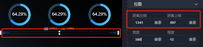

图例设置不显示:

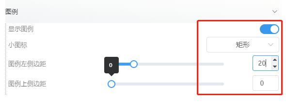

设置图例大小及位置:

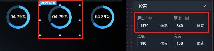

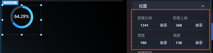

(4)将上述设置的饼图复制两份,修改其位置属性,改后如图
(5)修改中间饼图的高级设置中的图列属性
(6)完成效果如图

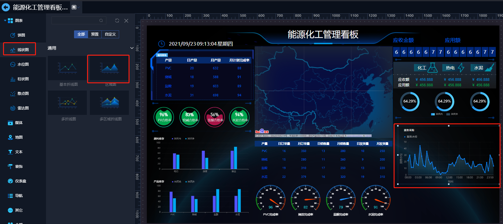

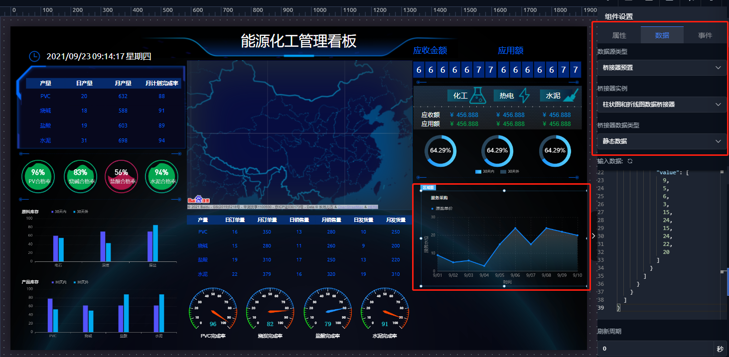

3.5.6、区域图
(1)拖拽区域图组件到界面
(2)修改区域图数据属性
数据内容:
  "resCode": "0",
  "resMsg": "成功",

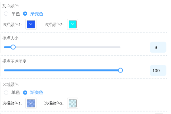

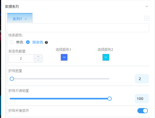

(3)修改区域图高级设置
渐变色颜色1:rgba(63, 117, 255, 1),渐变色颜色2:rgba(5, 203, 246, 1)
拐点颜色:渐变色1rgba(30, 87, 244, 1),渐变色2rgba(12, 241, 249, 1),区域渐变色1rgba(63, 117, 225, 0.6),区域渐变色2rgba(91, 226, 255, 0.2):

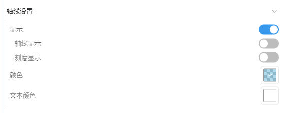

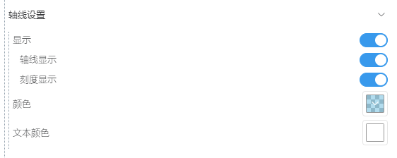

x轴轴线配置如下(颜色rgba(1, 140, 200, 0.3),文本颜色rgba(255, 255, 255, 1)):

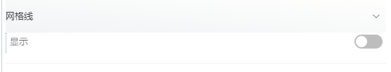

网格线设置不显示:
关闭刻度标签间隔:
设置y轴标题不显示:

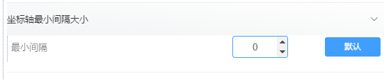

y轴坐标轴最小间隔大小修改为0:
y轴轴线设置如下(颜色rgba(1, 140, 200, 0.3),文本颜色rgba(255, 255, 255, 1)):

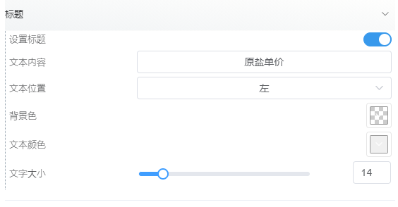

设置图表标题属性如下:

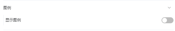

设置图列不显示:

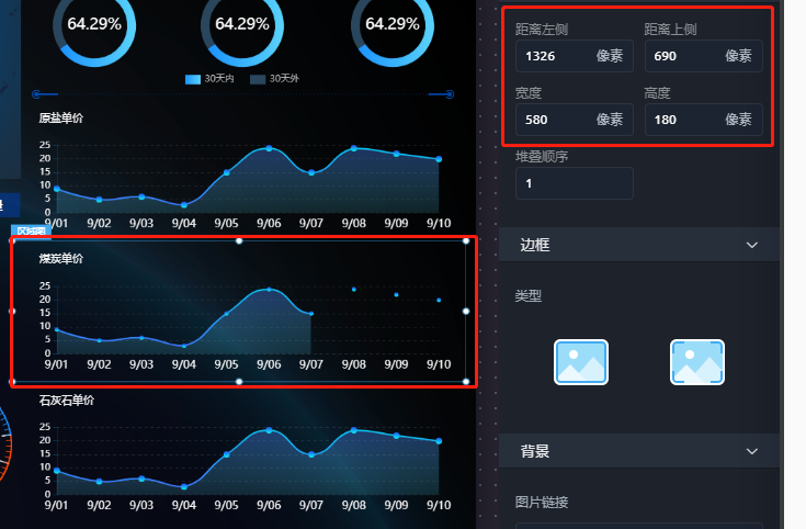

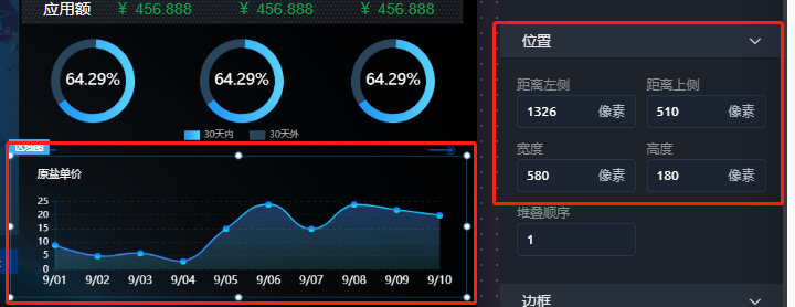

(4)设置区域图大小及位置

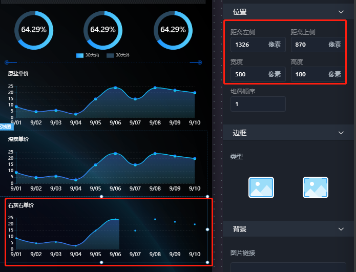

(5)将原盐单价区域图复制两个,分别修改标题及位置即为煤炭单价区域图和石灰石单价区域图,两个区域图位置信息如下
煤炭单价区域图位置:
石灰石单价位置:

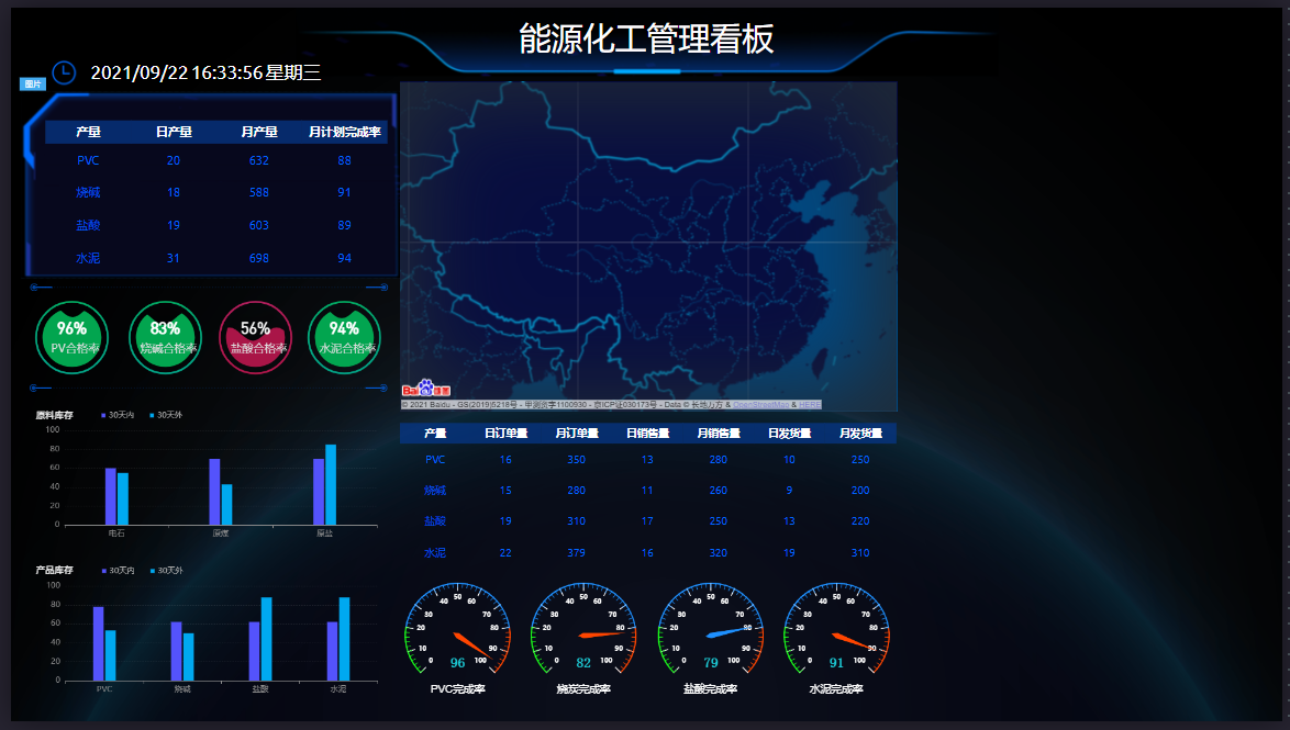

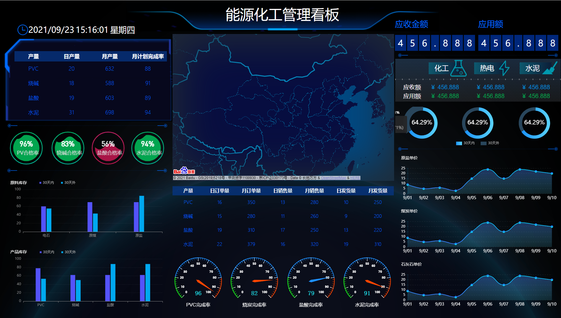

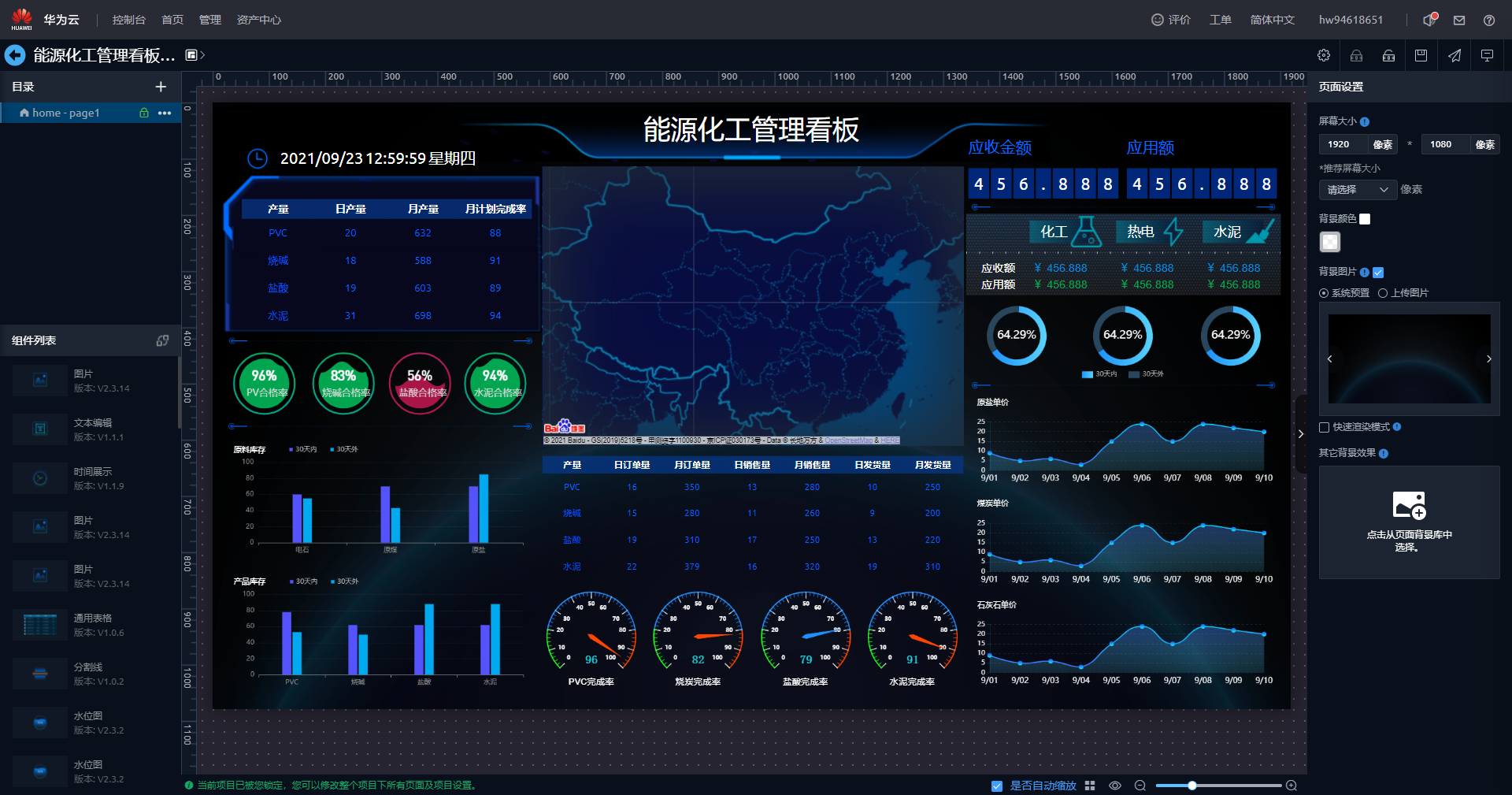

4、最终效果
至此能源化工管理看板界面开发完成,整体开发效果如下图所示:
整体运行效果如下图所示:
