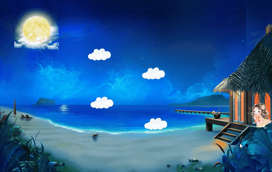

先来简单的看看效果吧:

创建背景bg的精灵节点
使用之前准备好的背景图作为SpriteFrame,此时在场景编辑器当中,就可以看到夜晚的背景了。
然后可以直接拖动person图片到背景下,作为子节点。可以在属性检查器中调整节点的大小。
此时在上方运行程序,可以在浏览器中看到相应的效果了
接下来把月亮和云朵等元素也都添加到场景当中
