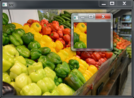

例如下述测试代码,我们需要寻找图像指定区域
import cv2
import numpy as np
src = cv2.imread("./7_img.jpg")
# cv2.imshow("src",src)
# 注意后面的列表获取,格式为 [rows,cols]
roi_img = src[50:150, 100:150]
print(roi_img.shape)
cv2.imshow("roi_img", roi_img)
cv2.waitKey()
cv2.destroyAllWindows()
运行结果如下所示,尤其需要注意的是代码注释部分的说明,在做 ROI 的时候,需要筛选的区域用伪代码表示如下 src[起始行像素:结束行像素,起始列像素:结束列像素]

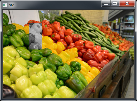

获取到 ROI 区域之后,可以对其进行修改,例如,下述代码将 ROI 区域设置为灰度图像
import cv2
import numpy as np
cv2.imshow("src", src)
gray = cv2.cvtColor(roi_img, cv2.COLOR_BGR2GRAY)
src[50:150, 100:150] = gray
cv2.waitKey()
直接运行该代码,会出现如下错误
ValueError: could not broadcast input array from shape (100,50) into shape (100,50,3)
因为合并的图像通道数不对,接下来你需要做的是将灰度图扩展为三通道形式,使用下述代码即可实现。
# 灰度图扩展到 3 通道
grays = np.stack((gray,)*3, axis=-1)
print(grays)
src[50:150, 100:150] = grays
其中用到了 numpy.stack(arrays, axis=0) 函数,将数组进行连接。修改代码之后得到的运行结果如下所示。

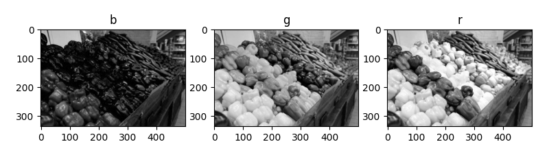

下面进行图像的拆分,并通过 matplotlib 库进行图片的展示:
import cv2
import numpy as np
src = cv2.imread("7_img.jpg")
b, g, r = cv2.split(src)
plt.subplot(131)
plt.imshow(b, "gray")
plt.title("b")
plt.subplot(132)
plt.imshow(g, "gray")
plt.title("g")
plt.subplot(133)
plt.imshow(r, "gray")
plt.title("r")
plt.show()
运行之后可以获取每个通道的灰度图,cv2.split 执行的效率并不高,所以你使用的图像如果过大,记得稍等片刻。

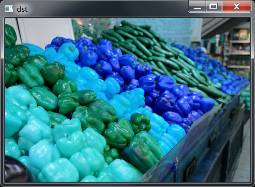

针对每个通道还可以进行拆分赋值,例如,你可以将 BGR 顺序颠倒,形成不同色彩的图片。
## 交换通道顺序,进行合并
dst = cv2.merge((r,g,b))
cv2.imshow("dst",dst)
cv2.waitKey()
运行之后,可以得到对应的效果。

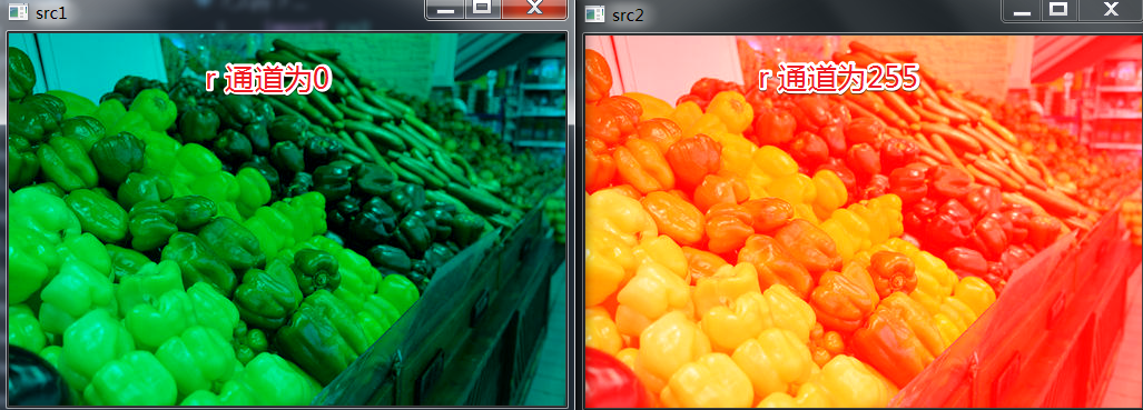

如果你想要单独修改某一通道值,可以使用 numpy 进行操作,例如我们将 R 通道的像素值修改为 0,使用下述代码即可
import cv2
import numpy as np
src[:,:,2] = 0
cv2.imshow("src1",src)
src[:,:,2] = 255
cv2.imshow("src2",src)
cv2.waitKey()

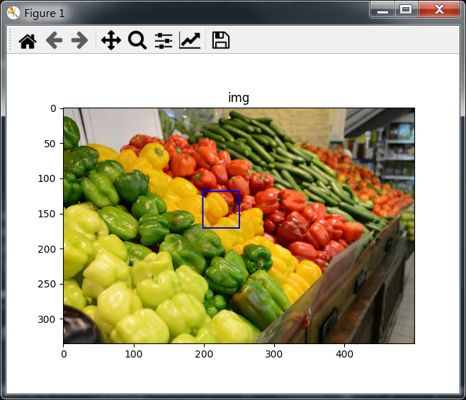

结合上文,可以实现这样一个效果,找到 ROI 区域,然后对其进行边缘扩展。
import cv2
from matplotlib import pyplot as plt
# 后续绘图使用 pyplot ,所以切换一下颜色通道的排序,相当于从 BGR 转换为 RGB
img = cv2.merge([r, g, b])
roi_img = img[120:170,200:250]
dst = cv2.copyMakeBorder(roi_img, 2, 2, 2, 2, cv2.BORDER_CONSTANT,value=[0,0,255])
img[118:172,198:252] = dst
plt.imshow(img)
plt.title('img')
plt.show()
执行代码之后,我们在原图找到某个区域,然后对其进行边缘扩展,实现了一个矩形的框选操作,效果如下:
