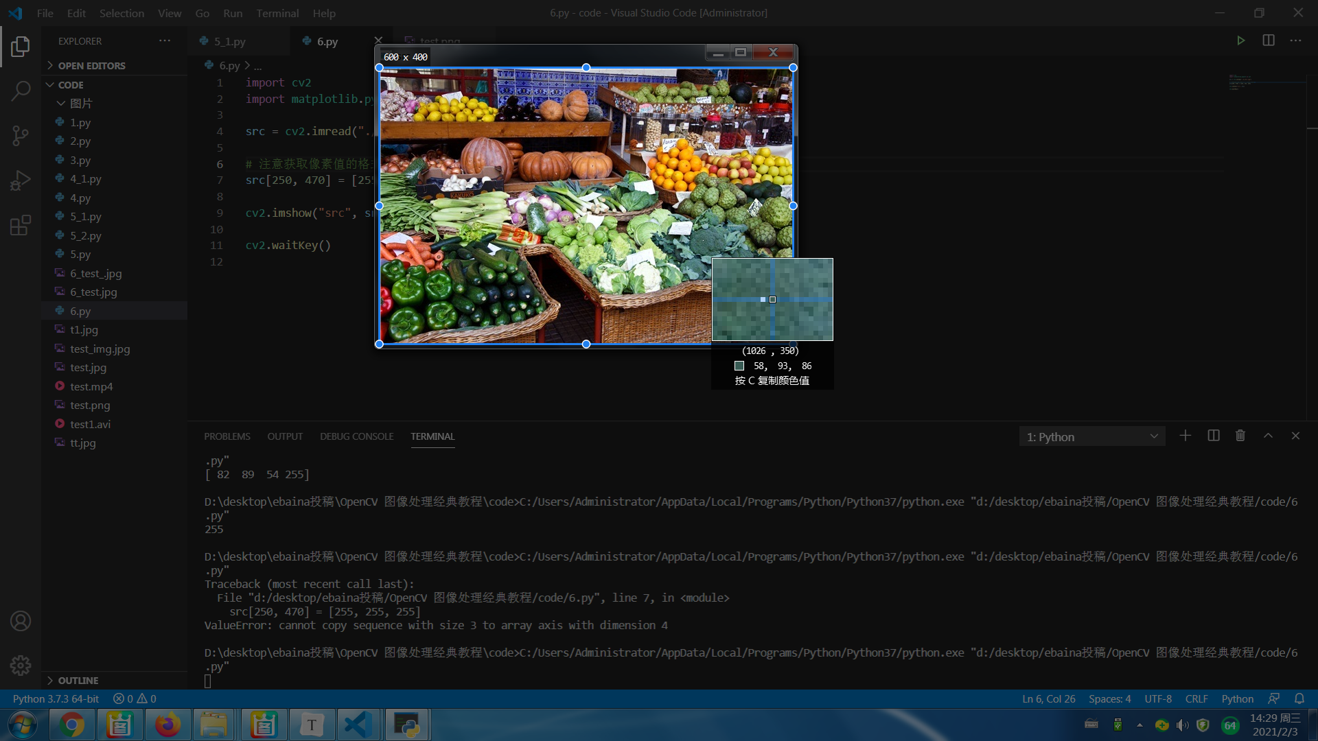

我们可以针对特定的像素点进行值的修改,例如下述代码
import cv2
src = cv2.imread("./6_test.jpg")
# 注意获取像素值的格式为 [cols,rows]
src[250, 470] = [255, 255, 255]
cv2.imshow("src", src)
cv2.waitKey()
注意下图的红色箭头指向的位置,出现一个白色亮点,使用该办法,可以制造出一个【椒盐图片】。
这个地方需要注意的一个潜在 BUG,读取图片的通道数,决定了你复制时数组元素个数,例如下述代码将会报错。
import cv2
src[250, 470] = [255, 255, 255, 255]
cv2.waitKey()
错误信息都是类似的,提示数组维度不同。
ValueError: cannot copy sequence with size 4 to array axis with dimension 3
