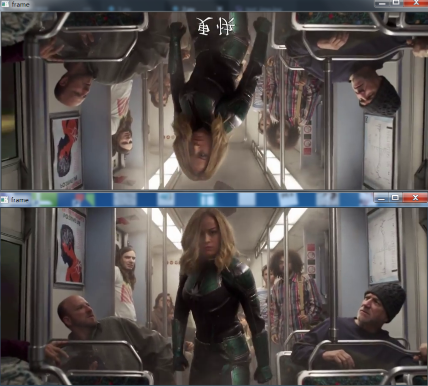

甚至可以直接将视频进行翻转,用到函数为:cv2.flip(frame, 0),
import numpy as np
import cv2
cap = cv2.VideoCapture('test.mp4')
while cap.isOpened():
    ret, frame = cap.read()
    if ret == True:
        frame = cv2.flip(frame, 0)
        cv2.imshow('frame', frame)
        if cv2.waitKey(25) & 0xFF == 27:
            break
cap.release()
cv2.destroyAllWindows()
上述代码运行如下:

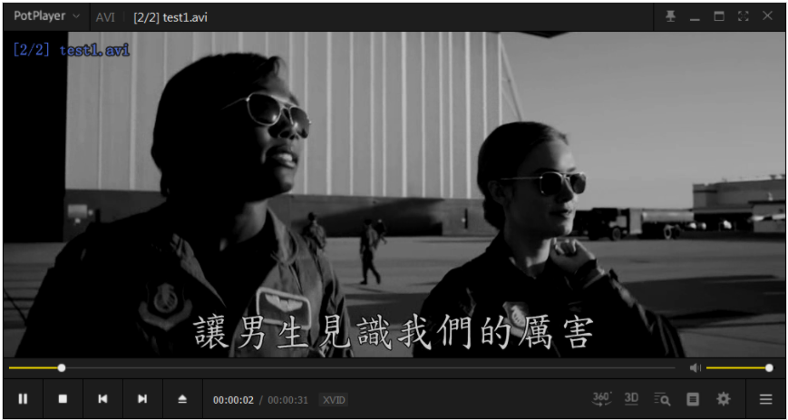

测试代码如下,代码之后跟相关问题的说明。
import numpy as np
import cv2
cap = cv2.VideoCapture("test.mp4")
width = int(cap.get(3))
height = int(cap.get(4))
fps = cap.get(5)
# FourCC 编码是 XVID
fourcc = cv2.VideoWriter_fourcc(*'XVID')
out = cv2.VideoWriter("test1.avi", fourcc, fps, (width, height))
while 1:
    if frame is None:
        break
    else:
        # 对每一帧都进行处理
        # frame = cv2.cvtColor(frame, cv2.COLOR_BGR2GRAY)
        out.write(frame)
        cv2.imshow("video", frame)
        k = cv2.waitKey(25) & 0xFF
        if k == 27:
            break
cap.release()
out.release()
在调用函数 cv2.VideoWriter("test1.avi", fourcc, fps, (width, height)) 的时候,注意需要 (width, height) 必须是整数,需要强制转换一下。
其中 20 是 fps ,如果想保存成灰度视频,按照下述代码修改即可。
out = cv2.VideoWriter("test1.avi", fourcc, fps, (width, height),False)
# 注意在读取每一帧的时候,都要转换成灰度图
