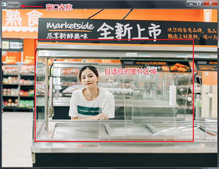

cv2.imshow 显示图像的使用方法与相关注意事项
默认使用 cv2.imshow 函数即可显示图像,而且打开的窗口会自适应图片,该函数也包含两个参数,其一是窗口名字,注意不要使用中文,其二是图像。
这个函数的实际应用比较简单,但是有如下问题,需要注意,具体代码为:
import cv2
img = cv2.imread('./test_img.jpg')
print(type(img))
cv2.imshow('image',img)
cv2.waitKey(0)
测试上述代码之后,程序运行之后只会出现一个窗口,这是因为我们两次使用 cv2.imshow 函数,第一个窗口名称参数给了相同的值,如果希望打开两个窗口,一定要将该参数设置为不同值。
这里还扩展出了一个新的函数 cv2.waitKey,如果没有该函数,窗口将一闪而过。
该函数准确的说是键盘绑定的函数,只是这里用了它等待响应这一目的。
cv2.waitKey具备一个参数,含义是时间,注意单位是毫秒,如果期望设置具体的毫秒数,按照预期设置参数值即可,如果设置为 0,窗口将无限等待下去,直到关闭,或者按下特定按键。
