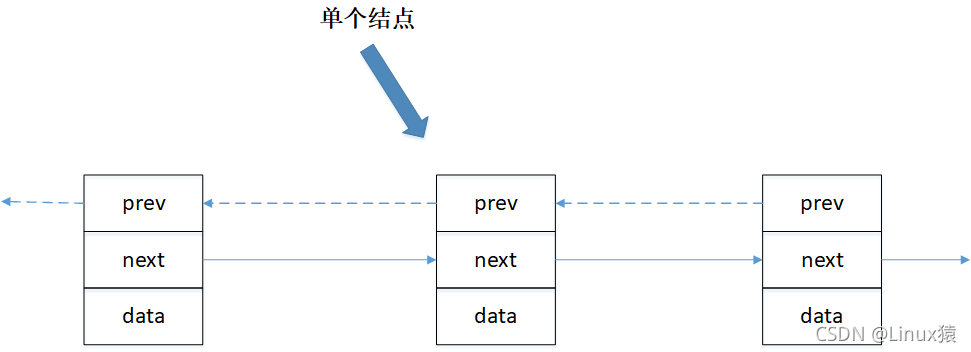

一、什么是 list ?
list 是一个双向链表封装起来的容器,可以实现 O(1) 的时间复杂度插入和删除元素,但是,和链表一样,不能通过下标(例如:g[i])快速访问元素,只能通过遍历获取。
二、List 的定义
