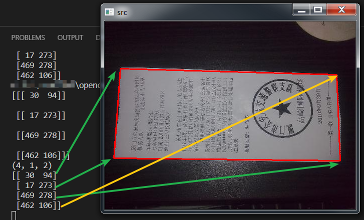

坐标转换之后,对应到图片的位置如下图所示。
一般情况下,我们描述一个矩形区域,在 OpenCV 中,采用的是 左上,右上,右下,左下 顺时针顺序,所以接下来需要对这四个坐标进行转换。

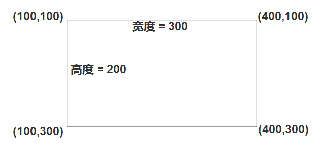

左下点与右上点的计算方式为,使用 np.diff() 函数,计算横纵坐标之差最小找到右上角的点,横纵坐标之差最大找到左下角的点。对应下图可以辅助理解,左下点 300-100 = 200,右上点 100-400 = -300。

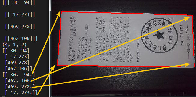

坐标数值与图片对应位置如下:
