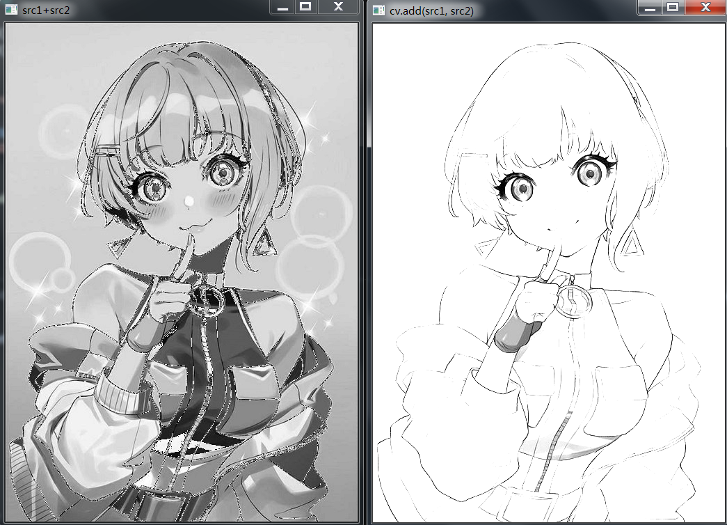

对比之后,很容易发现差异,使用运算符 + 进行计算,140+160 = 300(对应位置灰度值相加),但是结果为 44,该值是 300 对 256 取的余数,所以结论是运算符 + 进行计算之后,最终得到的像素值如果大于 255 ,则要对 256 进行取模操作,对应的使用 cv.add 函数之后,结果保留最大值 255。
针对灰度图片,可以执行下述代码,查看二者差异。
import cv2 as cv
import numpy as np
src1 = cv.imread("./51.jpg", 0)
src2 = cv.imread("./51.jpg", 0)
src = src1+src2
cv.imshow("src1+src2", src)
src = cv.add(src1, src2)
cv.imshow("cv.add(src1, src2) ", src)
cv.waitKey()
cv.destroyAllWindows()

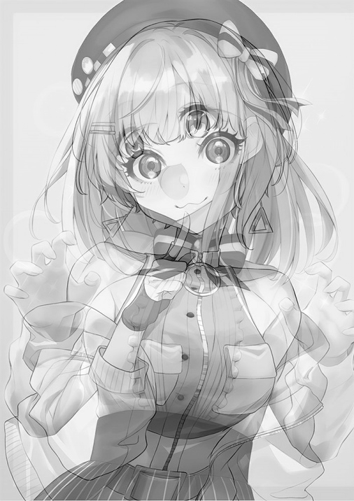

实际对两幅灰度图进行操作,可以得到如下结果:
import cv2 as cv
import numpy as np
src1 = cv.imread("./src1.jpg", 0)
src2 = cv.imread("./src2.jpg", 0)
ret = cv.addWeighted(src1, 0.5, src2, 0.5, 0)
cv.imshow("ret", ret)
cv.waitKey()

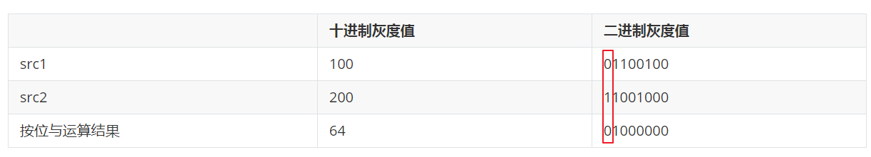

位运算操作的是二进制数字,在无符号 8 位图像里面,按位与操作需要对应位置为 1 结果才为 1,否则都为 0。
| 十进制灰度值 | 二进制灰度值 | |
| src1 | 100 | 01100100 |
| src2 | 200 | 11001000 |
| 按位与运算结果 | 64 | 01000000 |

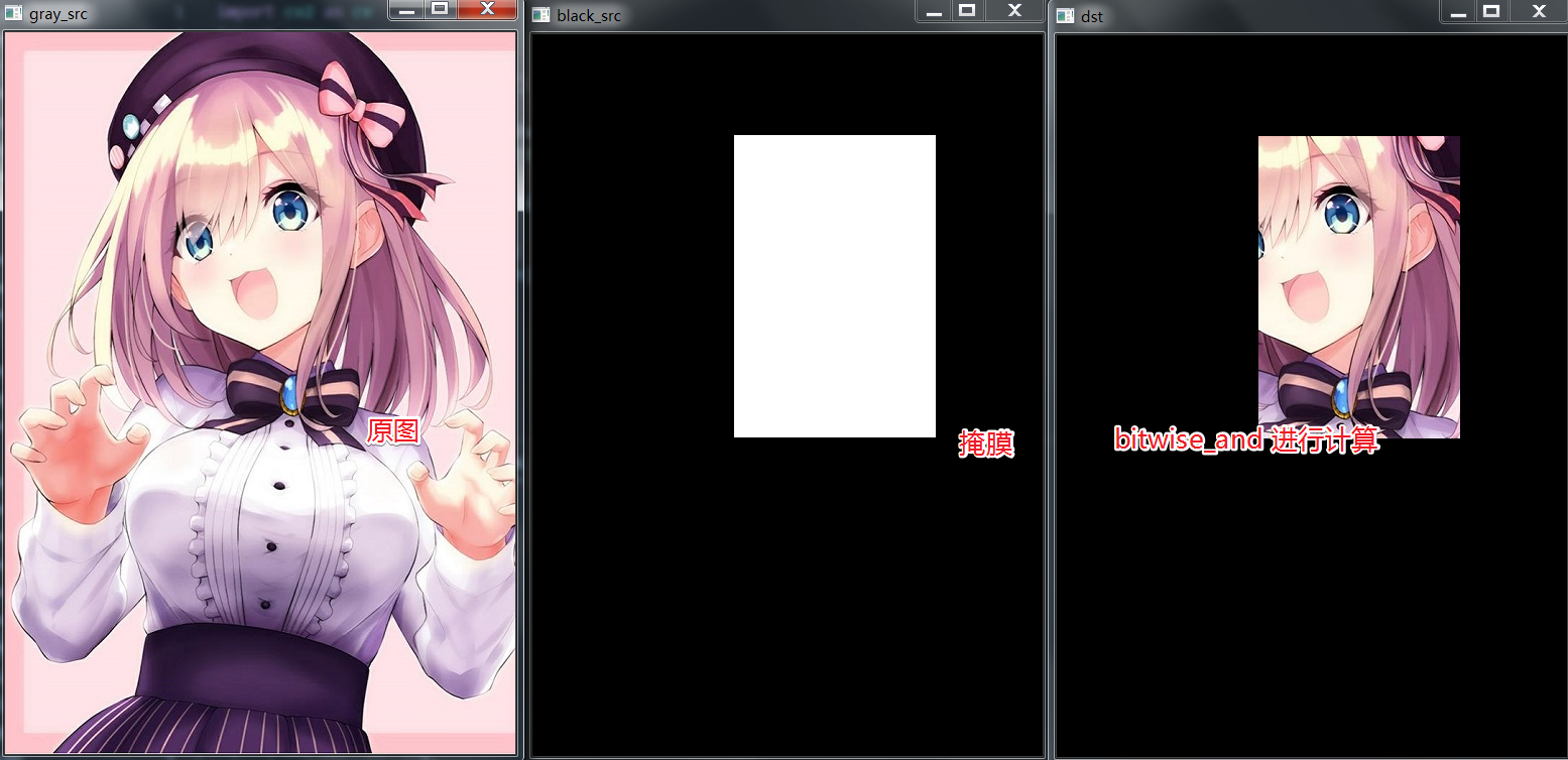

src1 与 src2 都是输入值,mask 是掩膜,任何数值与 0 进行按位与操作,都会得到 0,任何数值与 255 进行按位与操作,都会得到数值本身,上述数值都是 8 位无符号数字。
可以通过生成一张灰度图进行测试。
import cv2 as cv
import numpy as np
gray_src = np.random.randint(0, 255, (7, 7), dtype=np.uint8)
black_src = np.zeros((7, 7), dtype=np.uint8)
black_src[3:7, 3:7] = 255
dst = cv.bitwise_and(gray_src, black_src)
print("gray_src")
print(gray_src)
print("black_src")
print(black_src)
print("dst")
print(dst)
运行结果如下,注意右下角数值进行计算之后,得到的结果是原值。

循着这个案例,你可以实现对一副图像进行掩膜操作。
