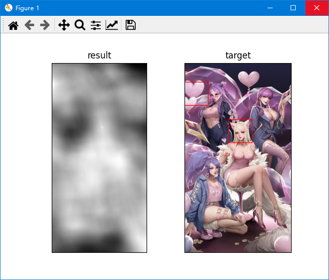

先展示的结果是没有进行归一化操作的,后展示的为归一化操作的结果。
cv.TM_CCOEFF 运行结果

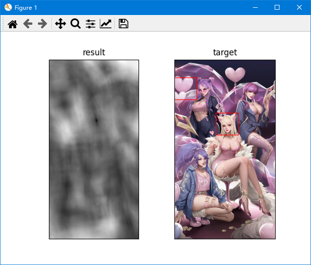

cv.TM_CCORR

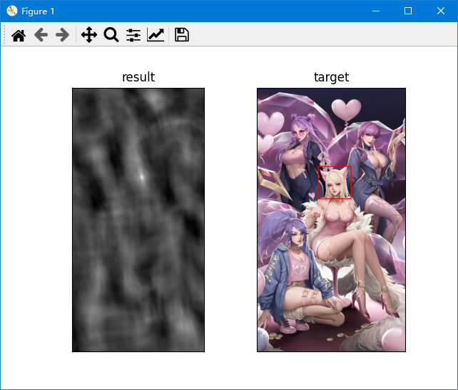

cv.TM_SQDIFF
使用 cv.TM_CCORR_NORMED, cv.TM_CCOEFF_NORMED, cv.TM_SQDIFF_NORMED 等参数值的结果不在展示,问题出现在模板图片的选择上,因为左上角出现相同的像素点,所以导致有的结果出现 2 个匹配结果,最神奇的是,我对 result 进行输出,发现使用 cv.minMaxLoc 函数之后,并未返回多个结果,以下是参考数据,都是单个坐标。

为了验证出现的原因,我将矩形绘制的地方增加了颜色变动代码。

经过实验确定绘制的图像是上次绘制的残留,因为出现了如下内容,两次绘制的矩形边框颜色不一致问题。
知道原因了修改就比较容易了,只需要在循环的时候重新加载一下原图即可。

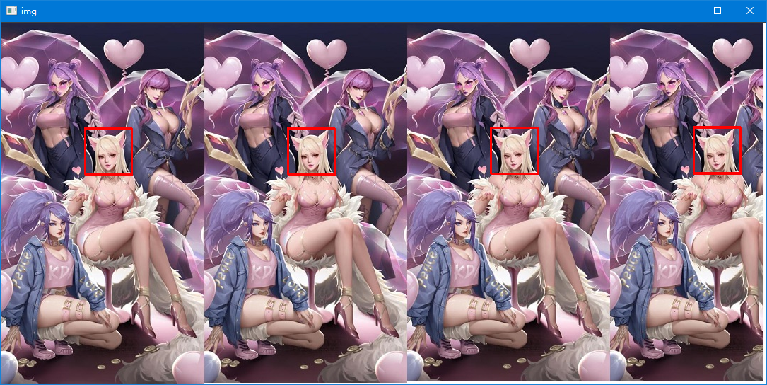

匹配到多个图像区域
在上述的案例中一直都是匹配到一个目标图像区域,如果希望在一幅图像中匹配到多个目标图像,使用下述代码即可。
import cv2 as cv
import numpy as np
def main():
    tpl = cv.imread("./big_tpl.jpg")
    target = cv.imread("./big.jpg")
    th, tw = tpl.shape[:2]
    result = cv.matchTemplate(target, tpl, cv.TM_CCOEFF_NORMED)
    threshold = 0.8
    loc = np.where(result >= threshold)
    for pt in zip(*loc[::-1]):
        cv.rectangle(target, pt, (pt[0] + tw,
                                   pt[1] + th), (0, 0, 255), 1)
    cv.imshow("img", target)
    cv.waitKey()
    cv.destroyAllWindows()
if __name__ == '__main__':
    main()
上述代码函数使用的是原函数 cv.matchTemplate 没有难度,重点在下面的代码部分出现的差异:
threshold = 0.8
其中 threshold=0.8 相当于临界值的概念,用于筛选匹配到的结果大于 0.8 的坐标,相当于拿模板图像与目标图像去匹配,匹配度告诉 80%,表示匹配上了,否则没有匹配上,所以降低这个值会导致匹配的结果变多,你可以自行尝试一下。
其中 np.where(condition) 函数表示输出满足 condition 的坐标,注意不是值,是坐标。
