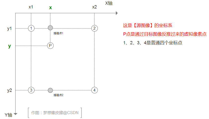

先画一张辅助理解的图~
首先在 X 方向上进行两次线性插值计算,然后在 Y 方向上进行一次插值计算。

继续看上图,在点 1 与点 2 区间内寻找一点,依据公式可得:
f ( 插值点 1 ) ≈ x 2 − x x 2 − x 1 f ( 点 1 ) + x − x 1 x 2 − x 1 f ( 点 2 ) f(插值点1)\approx\cfrac{x_2-x}{x_2-x_1}f(点1)+\cfrac{x-x_1}{x_2-x_1}f(点2) 其中插值点 1 = ( x , y 1 ) (x,y_1)
同样的算法获取插值点 2:
f ( 插值点 2 ) ≈ x 2 − x x 2 − x 1 f ( 点 3 ) + x − x 1 x 2 − x 1 f ( 点 4 ) f(插值点2)\approx\cfrac{x_2-x}{x_2-x_1}f(点3)+\cfrac{x-x_1}{x_2-x_1}f(点4) 其中插值点 2 = ( x , y 2 ) (x,y_2)
接下来在 Y 方向进行线性插值计算:
f ( P ) ≈ y 2 − y y 2 − y 1 f ( 插值点 1 ) + y − y 1 y 2 − y 1 f ( 插值点 2 ) f(P)\approx\cfrac{y_2-y}{y_2-y_1}f(插值点1)+\cfrac{y-y_1}{y_2-y_1}f(插值点2)
将上述式子展开,就可以得到最后的结果了,这个没多少难度,写的时候与看的时候都仔细点就好:
f ( x , y ) ≈ f ( 点 1 ) ( x 2 − x ) ( y 2 − y ) ( x 2 − x 1 ) ( y 2 − y 1 ) + f ( 点 2 ) ( x − x 1 ) ( y 2 − y ) ( x 2 − x 1 ) ( y 2 − y 1 ) + f ( 点 3 ) ( x 2 − x ) ( y − y 1 ) ( x 2 − x 1 ) ( y 2 − y 1 ) + f ( 点 4 ) ( x − x 1 ) ( y − y 1 ) ( x 2 − x 1 ) ( y 2 − y 1 ) f(x,y)\approx\cfrac{f(点1)(x_2-x)(y_2-y)}{(x_2-x_1)(y_2-y_1)}+\cfrac{f(点2)(x-x_1)(y_2-y)}{(x_2-x_1)(y_2-y_1)}+\cfrac{f(点3)(x_2-x)(y-y_1)}{(x_2-x_1)(y_2-y_1)}+\cfrac{f(点4)(x-x_1)(y-y_1)}{(x_2-x_1)(y_2-y_1)}
