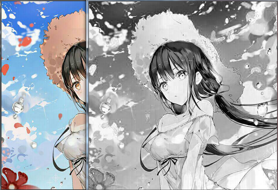

采用下述代码,可以获取图像单通道数据
print(image[:5,:,0])
得到的数据如下:
[[212 175 231 ... 150 188 196]
[255 188 196 ... 206 216 199]
[251 180 201 ... 233 236 220]
[173 182 232 ... 237 244 236]
[187 210 233 ... 255 255 235]]
单通道数据,呈现的是一个二维的数组。
将单通道图片呈现出来,显示如下,单通道提取的图像为灰度图像。
测试代码如下:

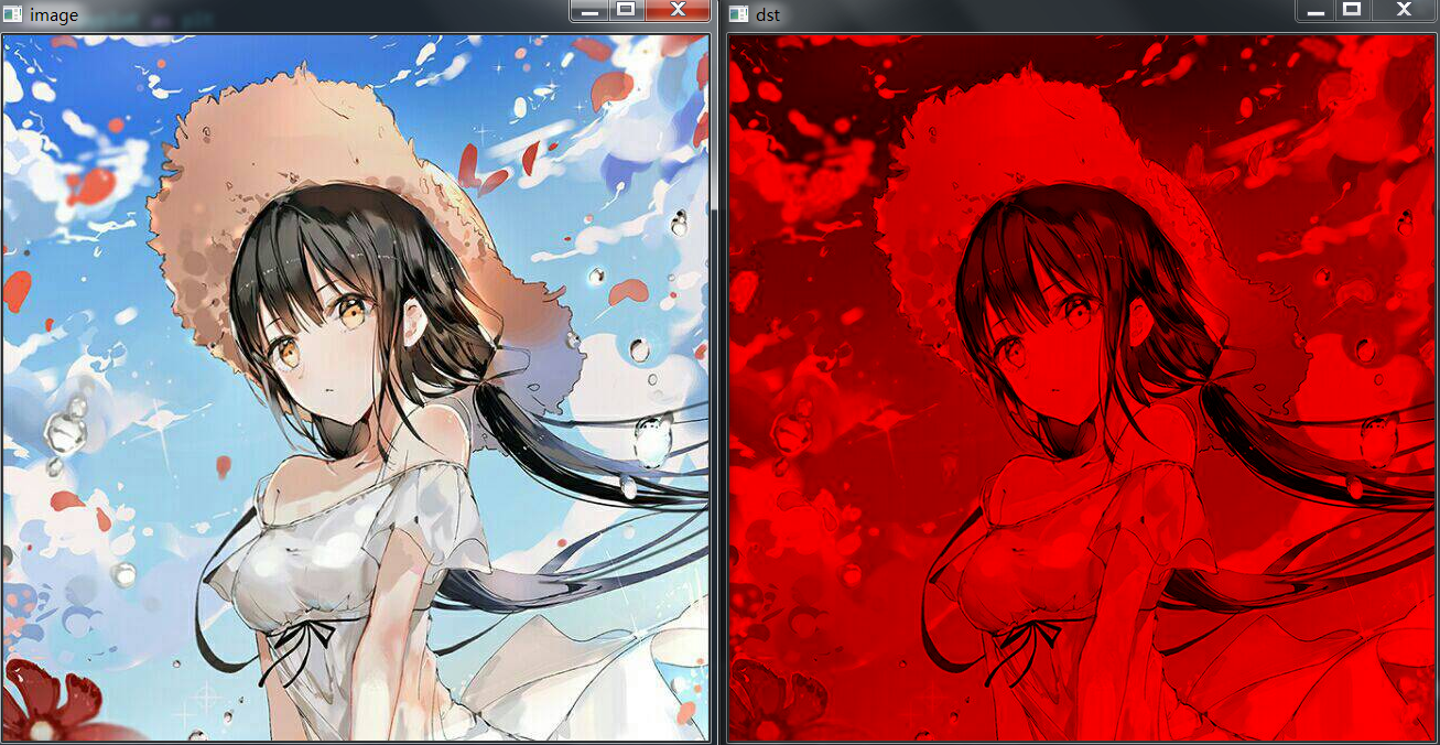

image[:, :, 0] = 0
image[:, :, 1] = 0
r = image[:, :, 2]
cv.imshow("dst",image)
cv.imshow("r",r)
cv.waitKey(0)

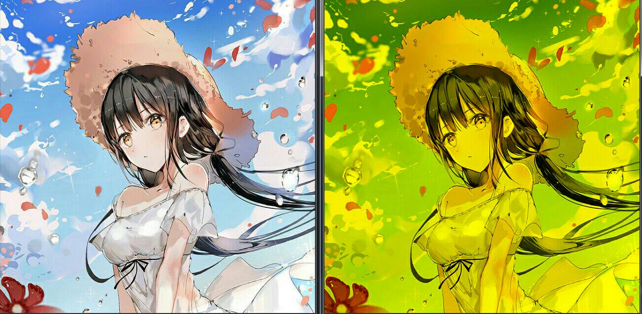

如果希望获取到的通道呈现出 BGR 中的颜色,只需要设置其他通道值为 0,那获取到的图像依然就是彩色图像。
下述代码将得到偏黄色的图像,因为 G(绿色)+R(红色) = Y(黄色)。
image[:, :, 0] = 0

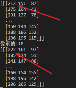

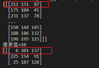

print(image[:1, :])
print("像素值+10")
image = image+10
print(image[:1, :])
cv.imshow("dst", image)
cv.waitKey(0)
查看像素的输出,发现每个值都进行了添加操作。
但是当像素值增加之后,超过了 255,结果会对 256 取余,例如 212+50=262 % 256 = 6。

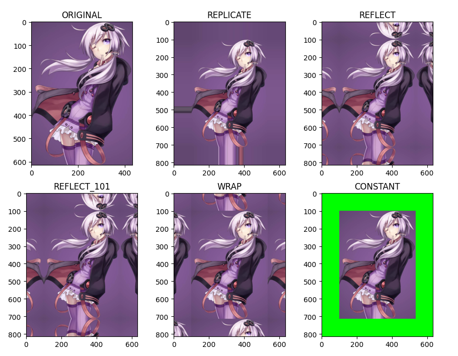

边界填充
今天顺便补充一下边界填充的相关知识,核心用到的函数是 ``cv2.copyMakeBorder` ,函数原型如下:
dst = cv2.copyMakeBorder(src, top, bottom, left, right, borderType[, dst[, value]])
其中最重要的参数就是 borderType ,定义要添加边框的类型,其它的只是一些数值。
borderType 具体取值如下:
cv2.BORDER_CONSTANT:添加的边界框像素值为常数(需要额外再给定一个参数,就是value参数);cv2.BORDER_REFLECT:添加的边框像素将是边界元素的镜面反射,类似于gfedcb|abcdefgh|gfedcba,注意竖线左右的值即可;cv2.BORDER_REFLECT_101orcv2.BORDER_DEFAULT:和上面类似,但是有一些细微的不同,类似于gfedcb|abcdefgh|gfedcba,注意竖线左右的数值,没有a;cv2.BORDER_REPLICATE:使用最边界的像素值代替,类似于aaaaaa|abcdefgh|hhhhhhh,直接延伸边界像素值;cv2.BORDER_WRAP:cdefgh|abcdefgh|abcdefg。
具体的你可以在 官方手册 继续学习。
最后一个value参数:如果borderType为cv2.BORDER_CONSTANT时需要填充的常数值。
dst:添加完边框的新图像,需要记住图像的新尺寸为 (src.shape[1]+left+right, src.shape[0]+top+bottom)。
通过下述代码,进行完成的呈现。
import cv2 as cv
from matplotlib import pyplot as plt
image = cv.imread("./t1.png")
b, g, r = cv.split(image)
rgb_img = cv.merge((r, g, b))
replicate = cv.copyMakeBorder(rgb_img, 100, 100, 100, 100, cv.BORDER_REPLICATE)
reflect = cv.copyMakeBorder(rgb_img, 100, 100, 100, 100, cv.BORDER_REFLECT)
reflect101 = cv.copyMakeBorder(
rgb_img, 100, 100, 100, 100, cv.BORDER_REFLECT_101)
wrap = cv.copyMakeBorder(rgb_img, 100, 100, 100, 100, cv.BORDER_WRAP)
constant = cv.copyMakeBorder(
rgb_img, 100, 100, 100, 100, cv.BORDER_CONSTANT, value=(0, 255, 0))
plt.subplot(231), plt.imshow(rgb_img), plt.title('ORIGINAL')
plt.subplot(232), plt.imshow(replicate), plt.title('REPLICATE')
plt.subplot(233), plt.imshow(reflect), plt.title('REFLECT')
plt.subplot(234), plt.imshow(reflect101), plt.title('REFLECT_101')
plt.subplot(235), plt.imshow(wrap), plt.title('WRAP')
plt.subplot(236), plt.imshow(constant), plt.title('CONSTANT')
plt.show()
cv.waitKey(0)
运行结果如下图所示,注意 plt 绘图后图片的横纵坐标表示的是图像的像素数量。学习的时候,对比着刚才的字母说明,然后在看着图片学习一下,很容易可以掌握。
