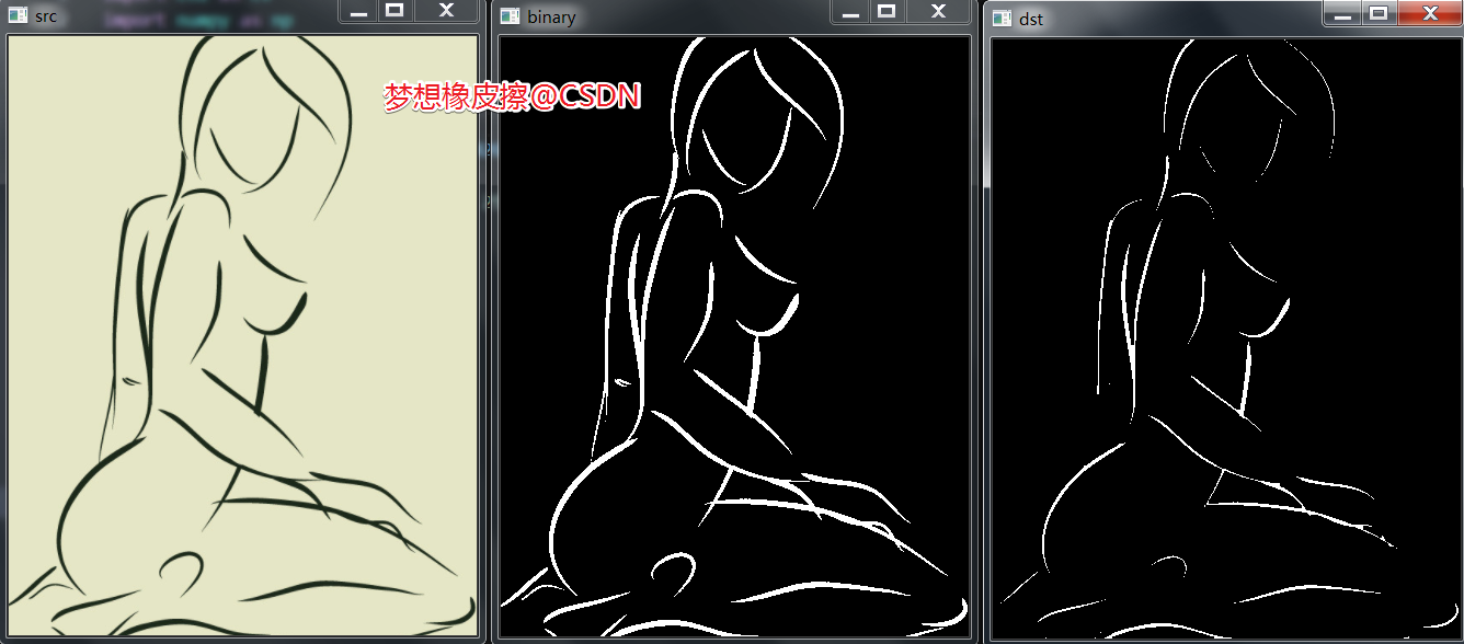

运行之后效果依次如下,从左到右分别是原图,二值化图,腐蚀图。

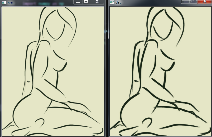

如果直接对原图进行腐蚀,效果并不十分明显。
如果调整腐蚀迭代次数参数,例如下述代码,图像将全部腐蚀完毕。
dst = cv.erode(binary, kernel,iterations=3)

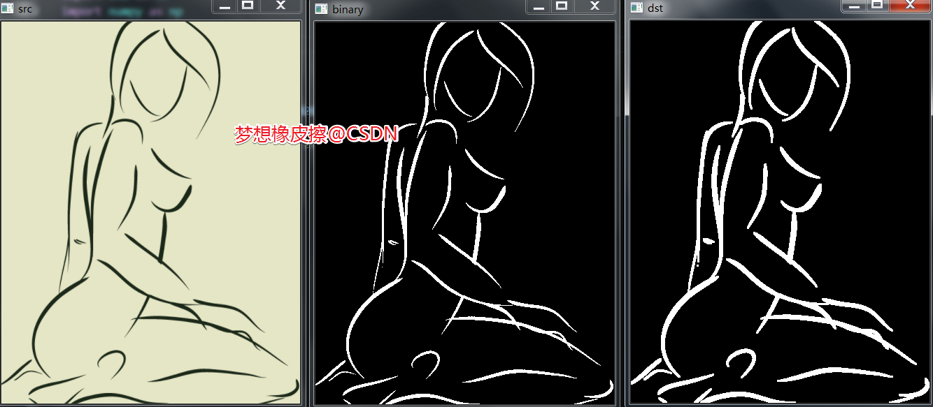

使用下述代码运行之后,最终的图明显胖了一圈。

最后还学到一些技术,例如在去噪声时先用腐蚀再用膨胀,也可以不进行灰度与二值化处理,直接对彩色图像进行腐蚀和膨胀,但是效果不是很理想。
