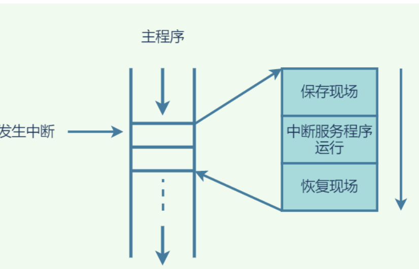

中断(Interrupt)是指处理器接收到来自硬件或软件的信号,提示发生了某个事件,应该被注意,这种情况就称为中断。
通常,在接收到来自外围硬件(相对于中央处理器和内存)的异步信号,或来自软件的同步信号之后,处理器将会进行相应的硬件/软件处理。发出这样的信号称为进行中断请求(interrupt request,IRQ)。硬件中断导致处理器通过一个运行信息切换(context switch)来保存执行状态(以程序计数器和程序状态字等寄存器信息为主);软件中断则通常作为MCU指令集中的一个指令,以可编程的方式直接指示这种运行信息切换,并将处理导向一段中断处理代码。中断在计算机多任务处理,尤其是即时系统中尤为有用。这样的系统,包括运行于其上的操作系统,也被称为“中断驱动的”。

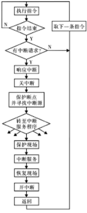

2、中断过程
在实际运行中,一旦设备通过某引脚N向MCU发出中断指令,后者便向MUC的INTR引脚发送中断信号。MCU通过INTA引脚通知MCU中断有效(这个过程实际上还包括对此MCU的选址),后者即通过地址总线将对应引脚N的中断类型码发送给MCU。MCU得到中断类型码后,先进行现场保护
保护现场:
1️⃣状态寄存器进行压栈;
2️⃣关闭中断;
3️⃣将当前代码段寄存器CS和程序计数器IP压栈。
现场保护完成后,MCU开始按照前述的两步骤翻译中断程序入口地址。在得到中断处理程序地址之后但调用中断处理程序之前,CPU会再检查一下NMI引脚是否有信号,以防在刚才的处理过程中忽略了可能的NMI中断。NMI的优先级始终高于INTR。
在程序结束时,应该按与压栈保护时相反的顺序弹出各寄存器的值。中断程序的最后一句始终是IRET指令,这条指令将栈顶6个字节分别弹出并存入IP、CS和FLAGS寄存器,完成了现场的还原。

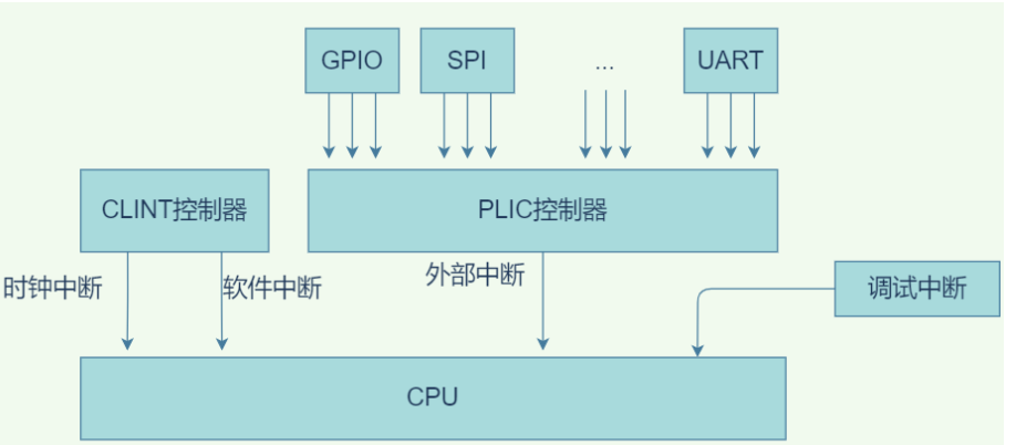

3、中断类型
常见MCU架构定义的中断类型分为 :
  • 外部中断(External Interrupt),指来自处理器核外部的中断,例如 GPIO、UART 等产生的中断
  • 计时器中断(Timer Interrupt) ,指来自计时器的中断
  • 软件中断(Software Interrupt) ,指来自软件自己触发的中断
  • 调试中断(Debug Interrupt),专用于实现调试器
4、中断控制器
Cortex-M 系列包含一个 NVIC(嵌套中断向量控制器)提供硬件嵌套中断服务。在中断发生时,NVIC 自动取出对应的服务例程入口地址,并且直接调用,无需软件判定中断源。另外 M 系列包含一个基本的 systick 定时器,配合 NVIC 工作,用于系统计数。
