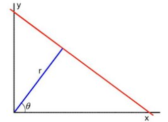

继续阅读资料,看到如下所示的图,这个图也出现在了很多解释原理的博客里面,但是图下面写了一句话
对于霍夫变换, 我们将用 极坐标系 来表示直线. 因此, 直线的表达式可为:
y = ( − cos ⁡ θ sin ⁡ θ ) x + ( r sin ⁡ θ ) y = \left ( -\dfrac{\cos \theta}{\sin \theta} \right ) x + \left ( \dfrac{r}{\sin \theta} \right )
在这里直接蒙掉了,怎么就表示成极坐标系了?上面这个公式依旧是笛卡尔坐标系表示直线的方式呀,只是把 k 和 b 的值给替换掉了。
y = − k x + b y = -kx + b
其中 − k = ( − cos ⁡ θ sin ⁡ θ ) -k=\left(-\dfrac{\cos \theta}{\sin \theta} \right) , b = ( r sin ⁡ θ ) b=\left ( \dfrac{r}{\sin \theta} \right )
这还是笛卡尔坐标系呀,不是极坐标系。

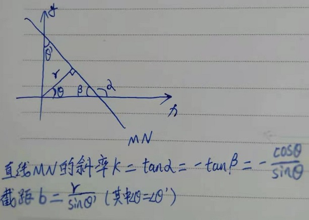

为何是这样的,具体原因可以参照下图。
chou 图

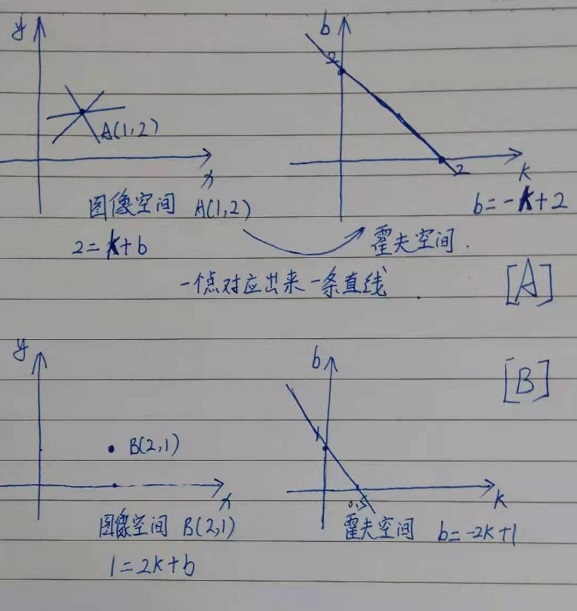

继续寻找关于霍夫变换的资料,找到一个新的概念霍夫空间。
在笛卡尔坐标系中,一条直线可以用公式 y = k x + q y = kx+q 表示,其中 k 和 b 是参数,表示的是斜率和截距。
接下来将方程改写为 b = − k ∗ x 0 + y 0 b=-k*x_0+y_0 ,这时就建立了一个基于 k - b 的笛卡尔坐标系。
此时这个新的方程在 k - b 坐标系也有一个新的直线。
你可以在纸上画出这两个方程对应的线和点,如下图所示即可。
chou 图
新的 k - b 坐标系就叫做霍夫空间,这时得到一个结论,图像空间 x - y 中的点 A ( x 0 , y 0 ) A(x_0,y_0) 对应了霍夫空间 k - b 中的一条直线 b = − k ∗ x 0 + y 0 b = -k*x_0+y_0 ,即图像空间的点与霍夫空间的直线发生了对应关系。
如果在图像空间 x - y 中在增加一个点 B ( x 0 , y 0 ) B(x_0,y_0) ,那相应的该点在霍夫空间也会产生相同的点与线的对应关系,并且 A 点与 B 点产生的直线会在霍夫空间相交于一个点。而这个点的坐标值 ( k 0 , b 0 ) (k_0,b_0) 就是直线 AB 的参数。
如果到这里你掌握了,这个性质就为我们解决直线检测提供了方法,只需要把图像空间的直线对应到霍夫空间的点,然后统计交点就可以达到目的,例如图像空间中有 3 条直线,那对应到霍夫空间就会有 3 个峰值点。
遍历图像空间中的所有点,将点转换到霍夫空间,形成大量直线,然后统计出直线交会的点,每个点的坐标都是图像空间直线方程参数,这时就能得到图像空间的直线了。
上述的内容没有问题,但是存在一种情况是,当直线趋近于垂直时,斜率 k 会趋近于无穷大,这时就没有办法转换了,解决办法是使用法线来表示直线。
完善霍夫空间
上文提及的斜截式如下:
通过第二个公式,可以得到下述公式:
ρ = x ⋅ cos ⁡ θ + y ⋅ sin ⁡ θ ρ = x \cdot \cos \theta + y \cdot \sin \theta
