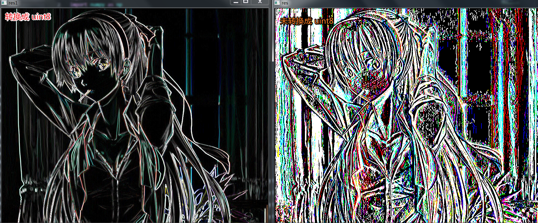

Sobel 滤波器中的第二个参数,设置为 cv2.CV_64F,在互联网找了一下通用解释
我们一般处理的都是 8 位图像,当计算的梯度小于零,会自动变成 0,造成边界信息丢失,关于为什么小于零,是由于从黑到白的边界导数是整数,而从白到黑的边界点导数是负数。当图像深度是 np.uint8 的时候,负值就会变成 0,基于这个原因,需要把输出图像的数据类型设置高一些,例如 cv2.CV_16S,cv2.CV_64F等值。
当然简单记忆的方式,就是设置为 -1 即可。
处理完毕之后,在通过 cv2.convertScaleAbs函数将其转回原来的 uint8 格式,如果不转换,获取的图像不正确。
对比一下,转换与没有转换两次运行的效果,右侧明显失去边界值。

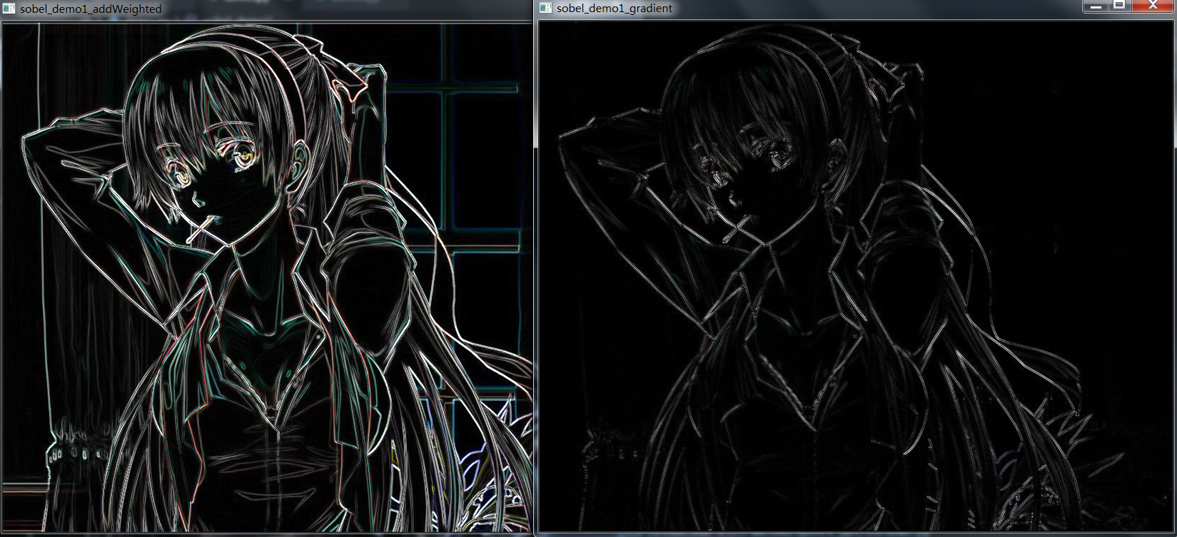

还可以对函数中的 ddepth参数进行不同取值的比对,查看差异化内容。下述代码用到了图像融合函数 cv.addWeighted

你可以不使用图像融合函数,直接通过 Sobel 函数计算 x 方向和 y 方向的导数,代码如下:
def sobel_demo3(image):
    grad = cv.Sobel(image, cv.CV_16S, 1, 1)
    grad = cv.convertScaleAbs(grad)
    cv.imshow('sobel_demo1_gradient', grad)
得到的结果比图像融合效果要差很多。

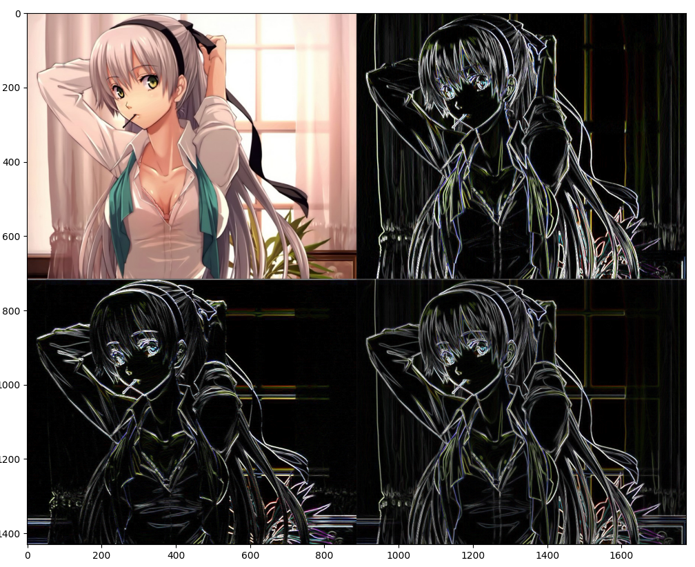

这样对比查阅不是很容易看清楚,可以结合下述代码进行改造,将图片整合到一起展示。
def sobel_demo1(image):
    grad_x = cv.Sobel(image, cv.CV_16S, 1, 0)
    grad_y = cv.Sobel(image, cv.CV_16S, 0, 1)
    gradx = cv.convertScaleAbs(grad_x)
    grady = cv.convertScaleAbs(grad_y)
    # 合并x, y两个梯度
    dst = cv.addWeighted(gradx, 0.5, grady, 0.5, 0)
    imgs1 = np.hstack([cv.cvtColor(image, cv.COLOR_BGR2RGB), gradx])
    imgs2 = np.hstack([grady, dst])
    img_all = np.vstack([imgs1, imgs2])
    plt.figure(figsize=(20, 10))
    plt.imshow(img_all, cmap=plt.cm.gray)
    plt.show()
上述代码运行效果如下,非常容易比对效果。

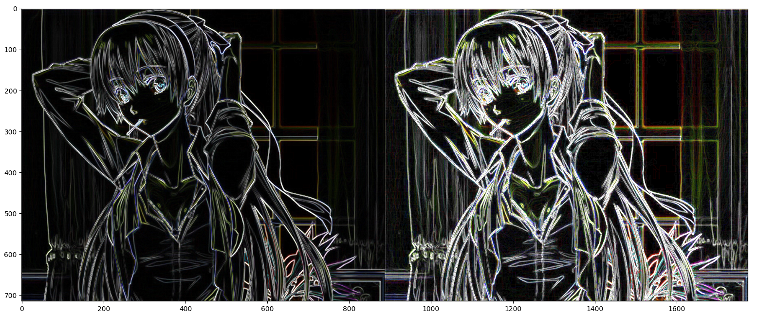

测试代码如下,可以比较两种算法的差异:

sobel算子和scharr算子差异
  • sobel算子系数:[1 2 1] ; scharr算子[3 10 3] ;
  • scharr算子要比sobel算子拥有更高的精确度;
  • scharr算子可以把比较细小的边界也检测出来。

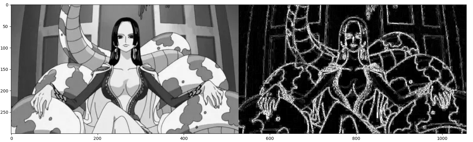

import cv2 as cv
import numpy as np
from matplotlib import pyplot as plt
image = cv.imread('./test1.png',cv.IMREAD_GRAYSCALE)
laplacian = cv.Laplacian(image, cv.CV_64F)
laplacian = cv.convertScaleAbs(laplacian)
imgs = np.hstack([image, laplacian])
plt.imshow(imgs, cmap=plt.cm.gray)
plt.show()

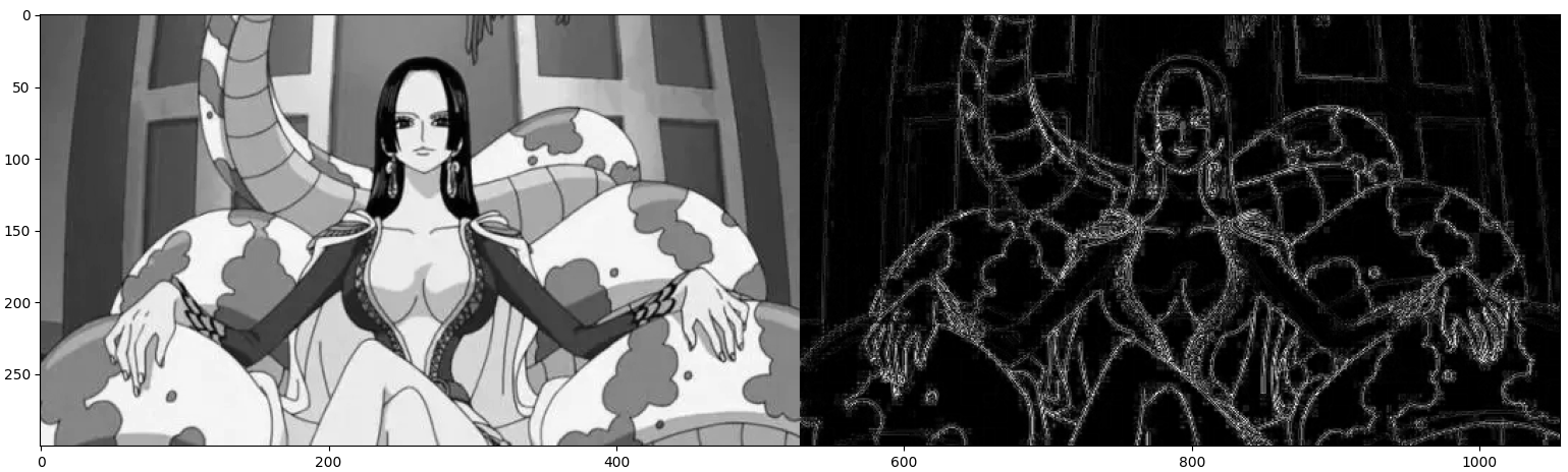

自定义卷积核代码如下,这里用到了我们之前学习的 2D 卷积操作:
import cv2 as cv
import numpy as np
# 定义卷积和
kernel = np.array([[1, 1, 1], [1, -8, 1], [1, 1, 1]])
dst = cv.filter2D(image, cv.CV_32F, kernel=kernel)
lapalian = cv.convertScaleAbs(dst)
imgs = np.hstack([image, lapalian])
plt.show()
这里还学习到一句话,拉普拉斯对噪声敏感,会产生双边效果,但是不能检测出边的方向。并且它不直接用于边的检测,只起辅助的角色,检测一个像素是在边的亮的一边还是暗的一边利用零跨越,确定边的位置
