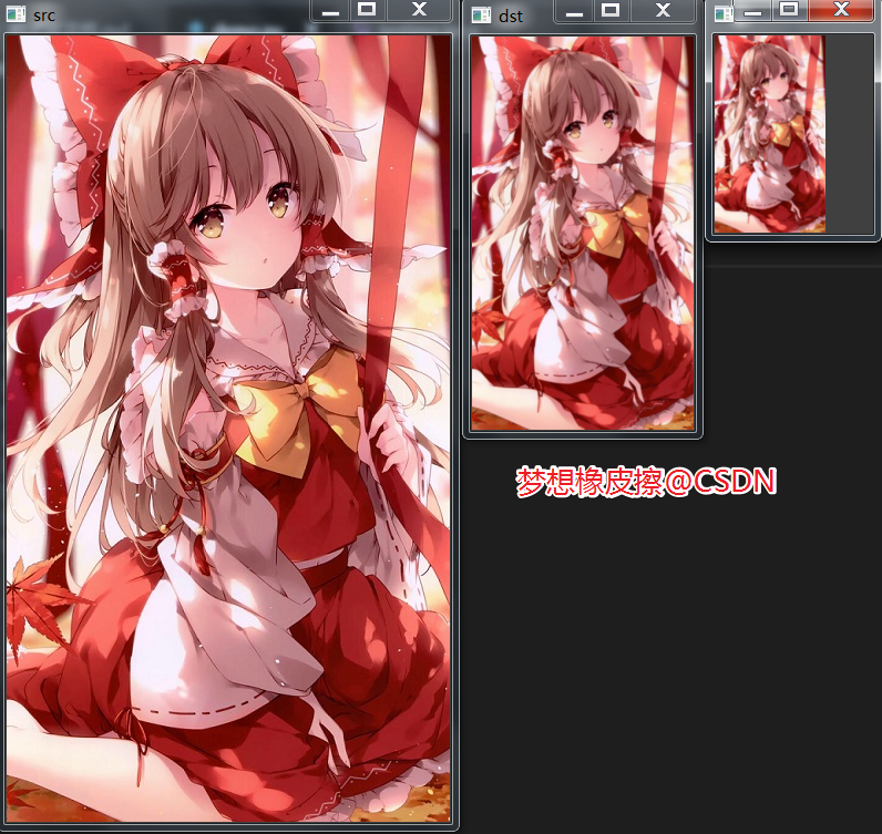

测试代码如下:
import cv2 as cv
src = cv.imread("./testimg.jpeg")
print(src.shape[:2])
cv.imshow("src", src)
# 向下采样
dst = cv.pyrDown(src)
print(dst.shape[:2])
cv.imshow("dst", dst)
# 再次向下采样
dst1 = cv.pyrDown(dst)
print(dst1.shape[:2])
cv.imshow("dst1", dst1)
cv.waitKey()
运行代码之后,得到三张图片,大小依次减小,分辨率降低。

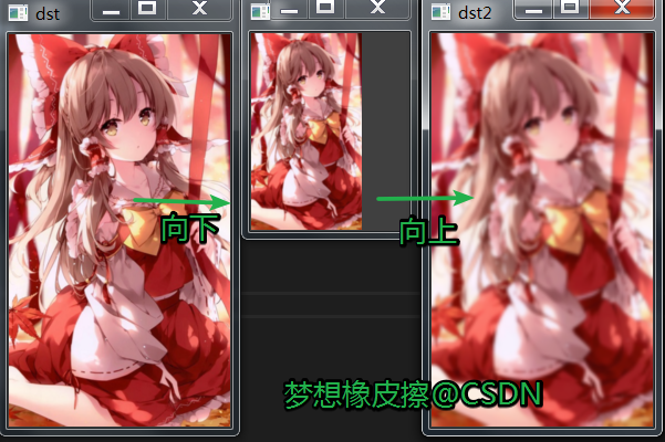

通过上面运行得到的最小图,在执行向上采样之后,图片会变的模糊,这也说明上采样和下采样是非线性处理,它们是不可逆的有损处理,因此下采样后的图像是无法还原的,即使放大图片也会变模糊(后面学习到拉普拉斯金字塔可以解决该问题)。
# 向上采样
dst2 = cv.pyrUp(dst1)
print(dst2.shape[:2])
cv.imshow("dst2", dst2)

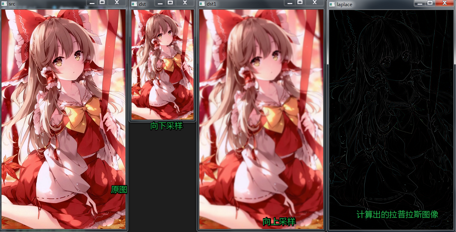

使用下面的代码进行测试。
import cv2 as cv
# 向下采样一次
# 向上采样一次
dst1 = cv.pyrUp(dst)
# 计算拉普拉斯金字塔图像
# 原图 - 向上采样一次的图
laplace = cv.subtract(src, dst1)
cv.imshow("laplace", laplace)
cv.waitKey()
运行结果如下,相关的图像已经呈现出来,重点注意最右侧的图片。

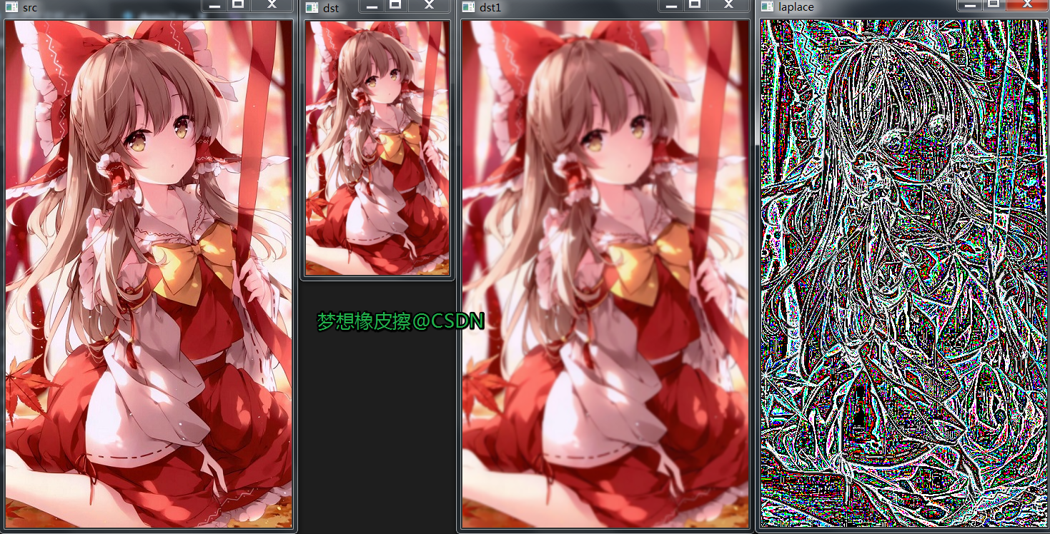

这个地方需要注意下,如果你使用 cv.subtract(src, dst1) 函数,得到的是上图效果,但是在使用还原的时候会发现问题,建议直接使用 -完成,匹配公式,修改代码如下:
# cv.subtract(src, dst1)
laplace = src - dst1
代码运行效果如下。

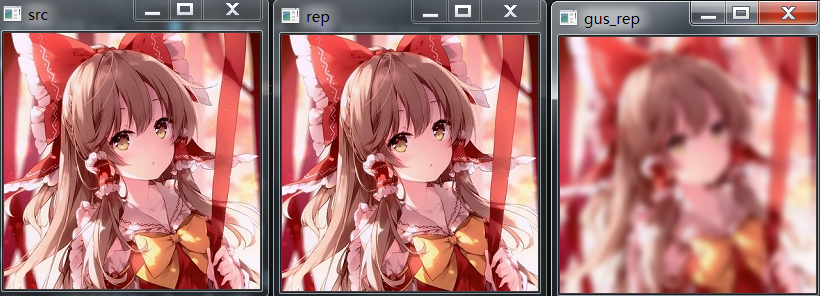

下面用修改好的代码完成还原图片的操作。
import cv2 as cv
src = cv.imread("./testimg_rect.jpeg")
# 高斯金字塔第 0 层
gus0 = src  # 原图
# 高斯金字塔第 1 层
gus1 = cv.pyrDown(gus0)
# 高斯第 2 层
gus2 = cv.pyrDown(gus1)
# 拉普拉斯金字塔第 0 层
lap0 = gus0 - cv.pyrUp(gus1)
# 拉普拉斯金字塔第 1 层
lap1 = gus1 - cv.pyrUp(gus2)
rep = lap0 + cv.pyrUp(lap1 + cv.pyrUp(gus2))
gus_rep = cv.pyrUp(cv.pyrUp(gus2))
cv.imshow("rep", rep)
cv.imshow("gus_rep", gus_rep)
cv.waitKey()
以上代码最重要的部分为下面两句:
第一行代码中 lap1 + cv.pyrUp(gus2) 即文字公式 【用高斯金字塔的 i+1 层向上采样加上拉普拉斯的第 i 层,得到第 i 层的原始图像】的翻译。
第二行代码是使用直接向上采样,最终得到的是损失细节的图像。
上述代码运行的结果如下,通过拉普拉斯可以完美还原图像。

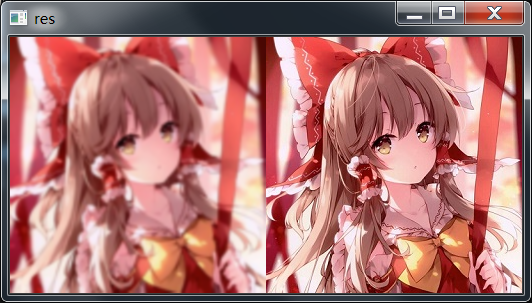

最后在学习一种技巧,可以直接将两幅图片呈现,代码如下:
import cv2 as cv
import numpy as np
# 向下采样1次
down_dst1 = cv.pyrDown(src)
print(down_dst1.shape[:2])
cv.imshow("dst", down_dst1)
# 向上采样1次
up_dst1 = cv.pyrUp(down_dst1)
print(up_dst1.shape[:2])
cv.imshow("up_dst1", up_dst1)
res = np.hstack((up_dst1, src))
cv.imshow('res', res)
cv.waitKey()
运行之后,通过 np.hstack((up_dst1, src))函数,将两个图像矩阵合并,实现效果如下:
