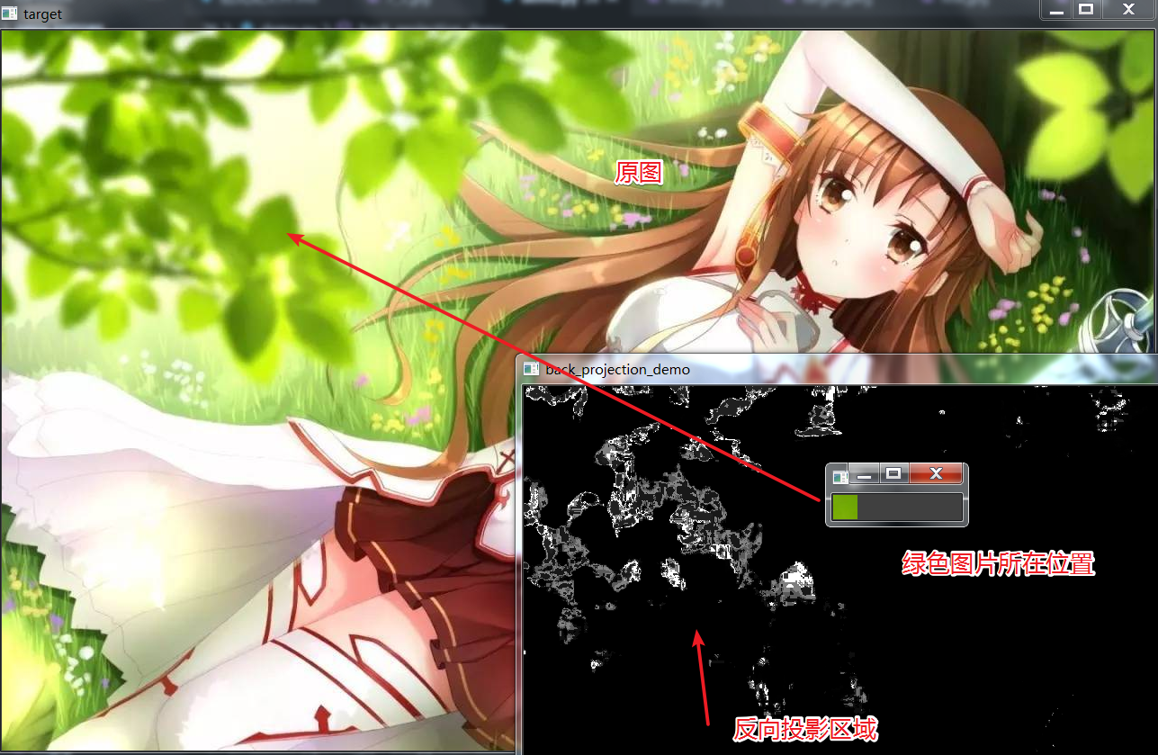

先看一下运行效果。

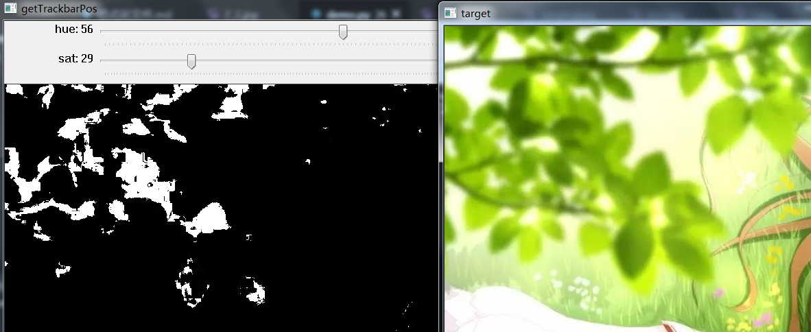

不过这个效果实在不是很理想,为了获取到更精确的值,我增加了一个滑动条。
修改代码成如下这个样子。
import cv2 as cv
from matplotlib import pyplot as plt
winName = 'getTrackbarPos'
# 新建窗口
cv.namedWindow(winName, cv.WINDOW_NORMAL)
def nothing():
    pass
cv.createTrackbar('hue', winName, 60, 180, nothing)
cv.createTrackbar('sat', winName, 60, 256, nothing)
def back_projection_demo():
    # 读取图片
    test = cv.imread("test1.jpg")
    # 转换为 HSV 格式
    roi_hsv = cv.cvtColor(test, cv.COLOR_BGR2HSV)
    target = cv.imread("target.jpeg")
    target_hsv = cv.cvtColor(target, cv.COLOR_BGR2HSV)
    cv.imshow("sample", test)
    cv.imshow("target", target)
    while(1):
        # 从滑动条读取数据
        hue = cv.getTrackbarPos('hue', winName)
        sat = cv.getTrackbarPos('sat', winName)
        # 计算直方图
        roiHist = cv.calcHist([roi_hsv], [0, 1], None, [
            hue, sat], [0, 180, 0, 256])
        # 获取直方图的反向投影
        dst = cv.calcBackProject([target_hsv], [0, 1],
                                 roiHist, [0, 180, 0, 256], 1)
        cv.imshow(winName, dst)
        if cv.waitKey(1) == ord('q'):
            break
cv.destroyAllWindows()
