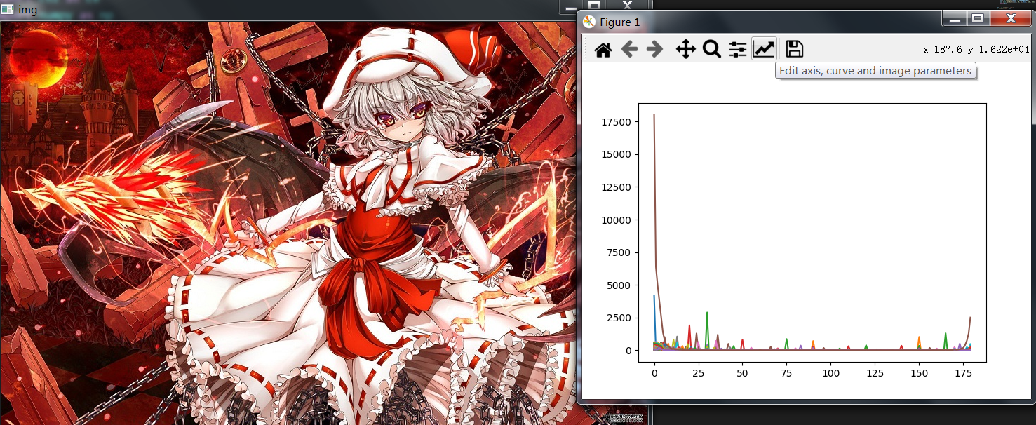

hsv = cv.cvtColor(img, cv.COLOR_BGR2HSV)
plt.plot(create_2d_hist(img))
plt.show()
运行效果如下图所示,可以看到 2D 直方图了。

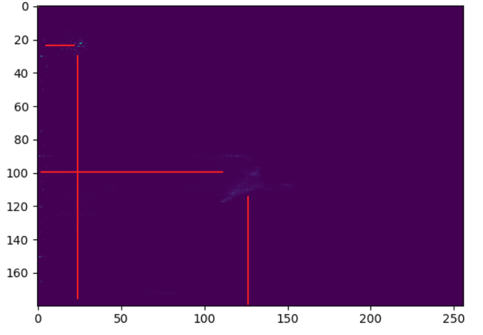

测试代码如下:
运行之后,发现结果如下图所示。

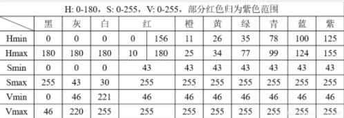

上表红线为橡皮擦标记内容,两个表进行对应。H=25,S=20 还有 H=100-150,S=120-100,可以得出黄色,蓝色,紫色区域高值,对应的原图上,结论差不多。
