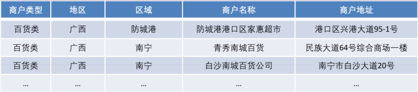

TableQA 数据集
本次要讲解的论文所采用的是一个TableQA数据集,它也是一个单表数据。也就是每一个提问都只针对一个表进行提问。TableQA和WikiSQL有有很多相似之处,但是也有一定的差异,如下图所示:

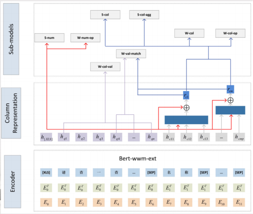

M-SQL模型
此模型大致可从下往上可以分成三块。

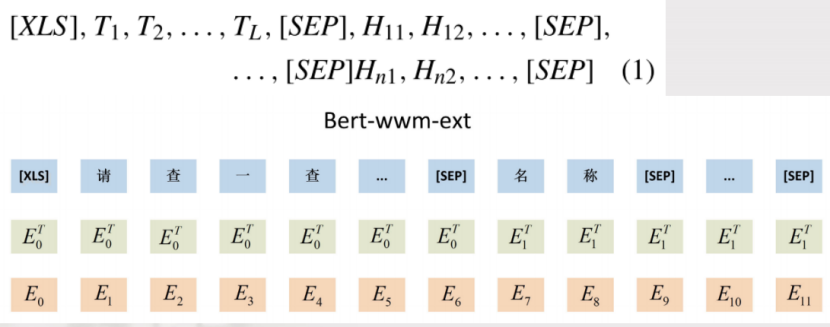

Encoder:对输入进行一个编码;采用了一个简单的bert模型,版本是wwwm-ext。wwm意味着其使用的是一个全词覆盖的方式,而ext则扩充了它的训练集并使它的训练部署有所增加。
其输入部分包括:问题、列名。同样以前面“大于18岁的学生都有谁”为例,可以看到上图所示,T1至TL,后面跟着的是所提问的表当中所出现的每一列它的列名,比如说这个表当中可能有姓名、学号或者年龄。另外,与bert输入不同的是它用 [XLS]去替换了[CLS]。

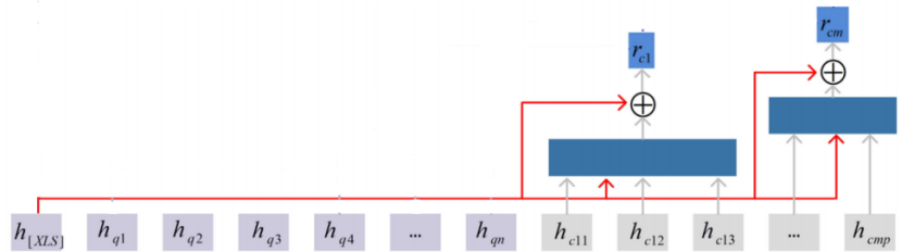

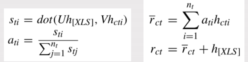

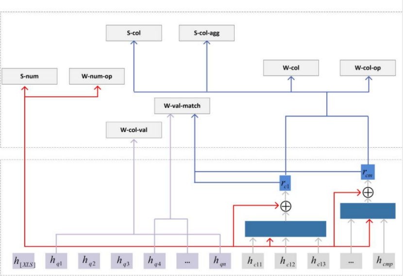

列表示:对于列的表示进行增强;由于每一列当中它可能会由多个token构成,比如说,一列的名字叫“姓名”,其可能是两个字,这两个字分别有两个embeding,那么如何把这两个embeding给它合并成一个embeding作为列的表示呢?我们可以用前面的 XLS的表示来对列的表示进行增强,具体的做法如下:
先通过前面 XLS的表示,对这一列当中所有的token表示进行计算attention,attention计算出来之后再加上前面 XLS表示的 embeding,这两个之和就构成了这一列的增强的表示。
经过上述步骤之后,我们就得到了问题当中,每一个token的表示,以及表格当中每一列的表示。
子模型:8个子模型及对这8个子模型进行1个多任务的学习。

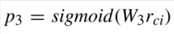

任务一:S-num:Select中出现的列数。[1、2](2分类)
首先是Select当中出现的列数。对于TableQA数据集,Select当中出现列数只可能是一列或者是两列,因此我们可以当做是一个二分类的问题:利用 XLS的 embeding做线性变换,然后过sigmoid的得到它的概率。

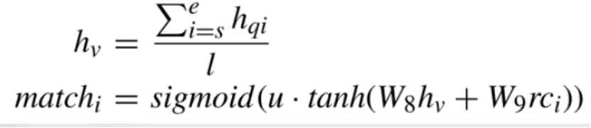

任务八:将抽取出的短语和Where中出现的列进行匹配
在任务七的基础上,我们需要将抽取出来的短语与where当中所出现的列进行匹配。
在前一个步骤,我们已经把“18”给它打上1的标签了,因此也就生成了“18”这个token序列。它是一个可能会出现在某一个条件当中的value,但是它会出现到哪一列之后,是这一步所要确定的事。
将取出来的短语与Where当中出现的列进行匹配,如果短语当中它是由多个token构成的,就把所有的token的text表示求一个平均。如下图,此公式相当于是对短语与where当中出现的列求一个相似度,然后再过一个sigmoid。前面这个u是一个可学习的参数,过一个sigmoid就可以得到短语与列是否匹配:如果匹配就把短语作为列的值,比如说18就跟age匹配了,然后我们就可以写age > 18。

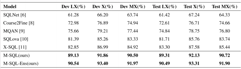

首先简单介绍一下其所采用的评价指标,分别是LX、X还有MX。
LX,就是它的逻辑形式的准确率。如果所生成的SQL语句和标准答案的SQL语句完全一致,那么上面这两个操作正确;如果有一点不一样,比如说“>”写错了,或者是这一列选错了,那么这个例子即错误。
X,就是它的执行结果的准确率。如果两条SQL语句,可能它的逻辑形式不一样(这两个SQL可能存在一些差别),但它的执行结果是一致的,那么也算预测正确。
 MX,是前面LX和X的一个平均。它有两个模型,一个是单个模型,一个是集成模型(后面的Ens)。通过Ensemble对多次训练的结果进行集成,最终得到一个更好的结果。从图中我们可以看到它比之前几种模型的结果都要好。
因为之前的模型都是基于WikiSQL进行实现的。我们所采用的TableQA与WikiSQL有一些不同,并且比WikiSQL要更难一些,所以之前的这些模型在TableQA对数据集上的效果并不是很好。

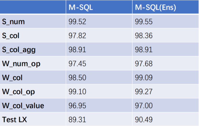

子任务的性能
下图对8个不同的子模型的性能做了对比:
我们可以看到在每一个子模型上,它的效果都是非常不错的,现在经过Ensemble之后就可以达到更好的效果。

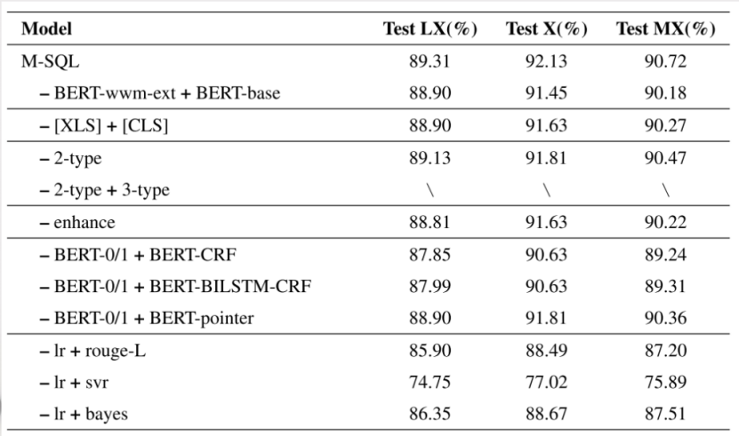

消融实验
在实验的最后一部分我们做了一系列的消融实验。
从实验结果我们可以看出,使用BERT-wwm-ext的版本比 BERT-base效果要好,使用XLS作为前置比CLS作为前置的效果要好。图中更下面部分是所使用的一些值的抽取的方法,以及一些值匹配的方法,我们在下面给大家作更详细的介绍。

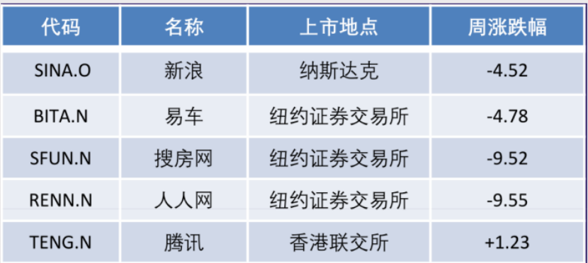

由于在value抽取的时候,抽取出来的value可能不太规范,或者是问题当中和数据库当中出现的不太一致。比如说下图中的“人人”与“人人网”:
Query1:人人周涨跌幅是多少?
Value:人人
在这种情况下,我们就需要将 value与 SQL这一列当中出现的所有的值做一个检索,选出与之最接近的一个词作为最终的 value。那么如果检索,我们可以选的方法也很多,比如说rouge-L的匹配方式,以及几种机器学习的方法:逻辑回归、SVR以及贝叶斯。通过效果对比,我们可以发现,逻辑回归是最好的方式,其准确度是97%。
Table-Column 信息增强:
最后一部分,使用表的内容来对列的表示进行增强。
如上图,比如说地区这一类,从中随机选取一个列值,比如说“广西”,我们这一列就表示成“地区, 广西”这一个整体就作为这一列的一个表示,并把它送到input端,然后再进一步的获得列的表示。通过这种方式对于列进行增强,最终可以获得0.4的效果提升。
