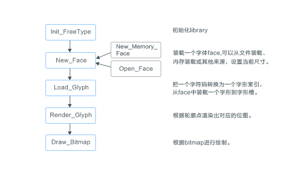

FreeType的典型使用流程如下图所示:
图1 流程框图
